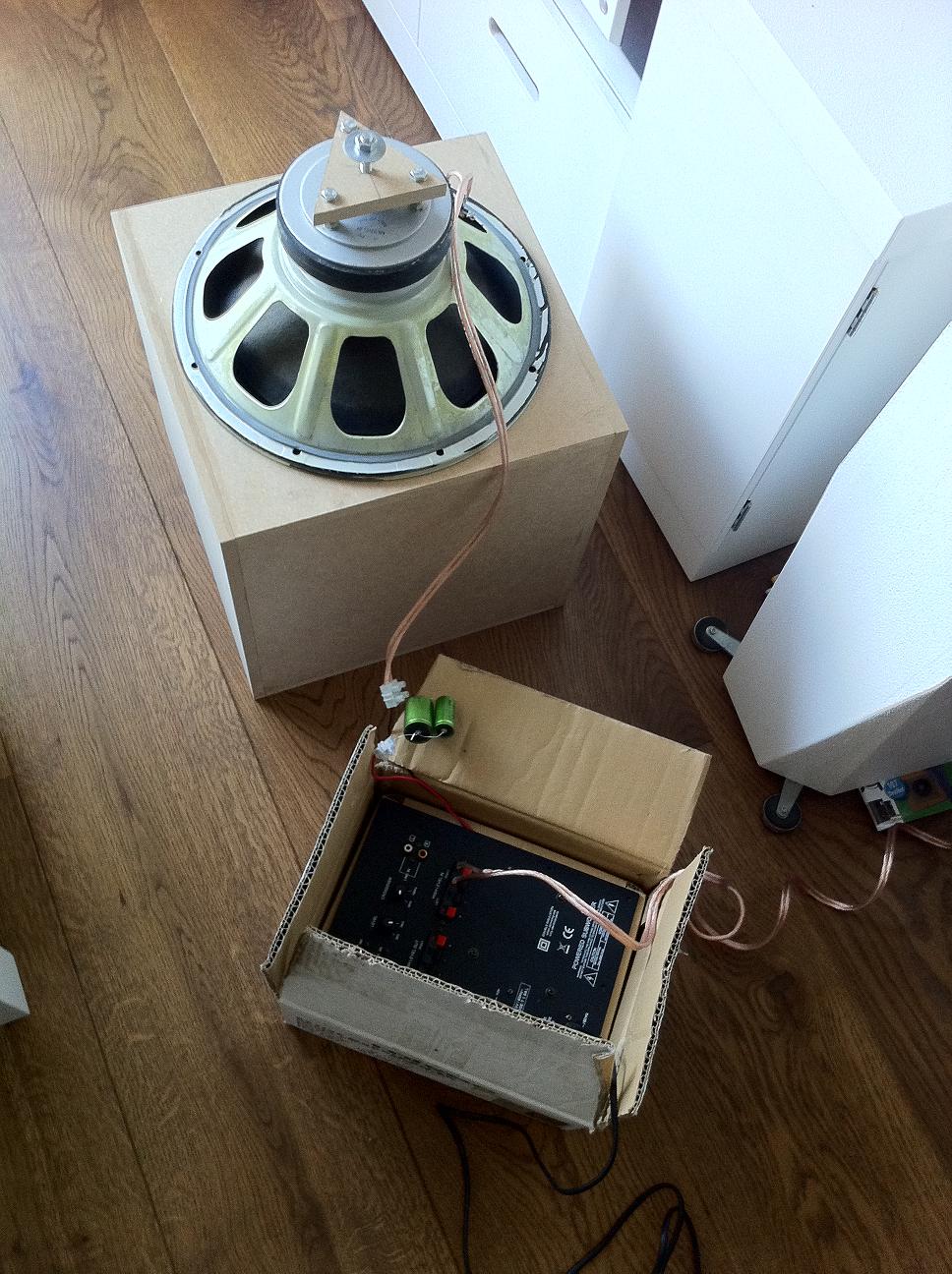

Gisteren na het werk mdf gehaald voor het subje en om half tien stond ie al te spelen :mrgreen:
De woofer zelf zat nog niet vast in de behuizing, ik heb hem er voor het testen gewoon bovenop gelegd.
Zeer leuk subje moet ik zeggen, ik kon niet luid testen natuurlijk maar wat ik hoorde klonk erg goed, veel detail en zo. Ging ook behoorlijk laag nog. Vanavond meer testen en natuurlijk een paar foto's. Ik heb ook een manier bedacht om de woofer niet met schroeven vast te zetten maar om hem van binnen in de kast vast te trekken. Op die manier kan ik straks net als bij de satelieten het zwarte stretch-stof om de woofer heen trekken, ziet er wel mooier uit zonder al die schroeven.

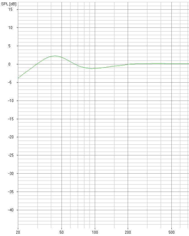

Voor degenen die het subje willen nabouwen, hier alvast de lijst met plankies:
12mm MDF (12mm? yep, dik genoeg voor dit subje er zitten wel twee plankies in ter versteviging, foto's volgen)
2st 320 x 310mm
2st 320 x 316mm
2st 320 x 334mm
2st 340 x 334mm
De woofer is dus de AD12100/W8 de AD12200/W8 "past" ook in dit ontwerp.
De plate-amp is de mivoc AM80, de serie condenstor is nu 680uf maar de optimale waarde zal ik nog middels metingen bepalen.

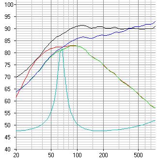

Hier een simulatie van het subje, de bassboost van +3dB@38hz van de AM80 moet je er nog even bij denken :D

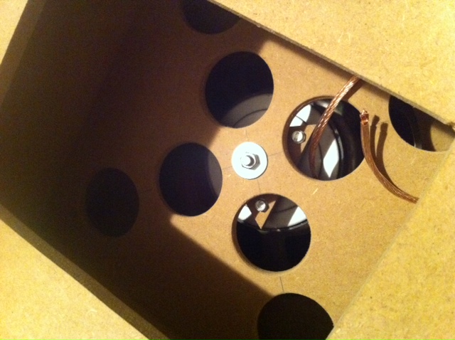

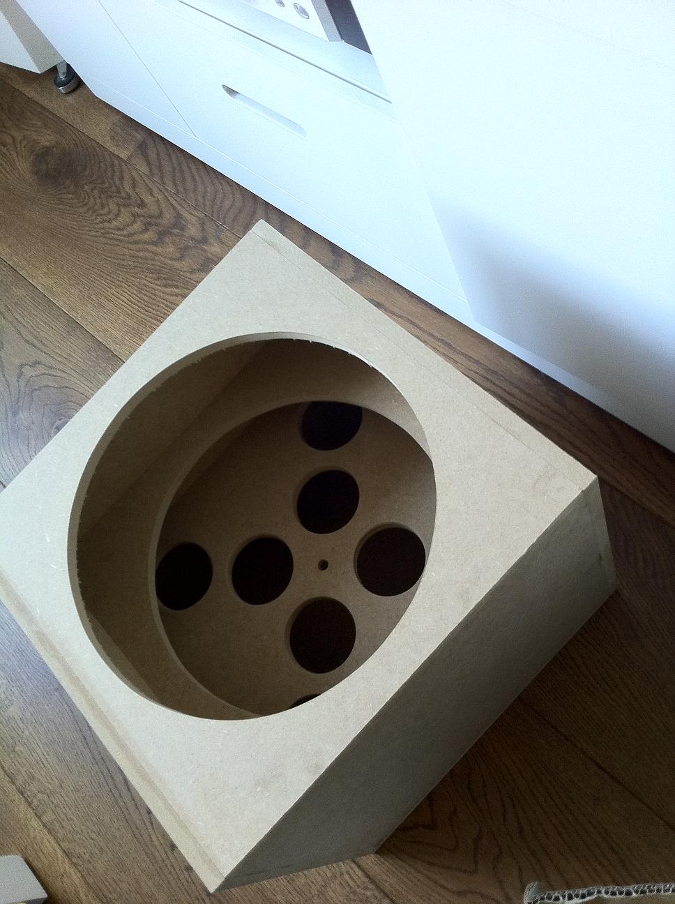

Hier een paar plaatjes van de testopstelling en de constructie van het kastje.
In het schot met de gaten zit in het midden een klein gat waar de bout doorheen kan die aan de achterzijde van de woofer zit. Ik kan dan vanuit de uitsparing waar de AM80 in komt de moer op die bout draaien 8)

Montage van de woofer :D

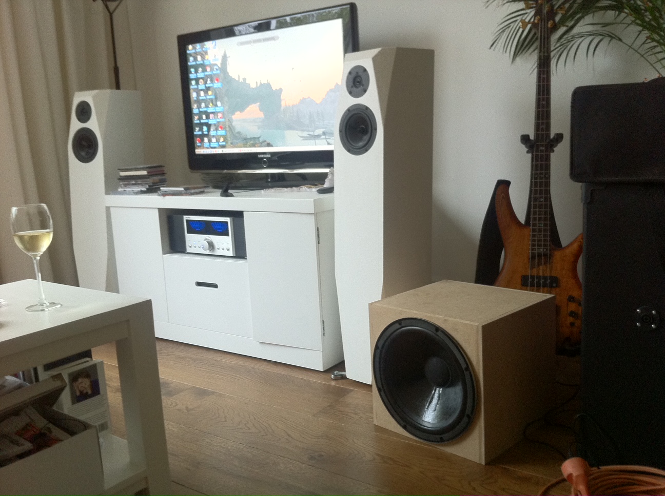

Plaatje van het subje met mijn Vida's die ik effe als satelieten heb gebruikt. Bij de Vida's heb ik de bassreflexpijpen effe afgesloten. Het resultaat mag er wezen, het laag uit de sub is van dat lekkere old-school laag, geen gebonk dus maar een mooi deken van laag dat naar je toe komt rollen. Ben er zeer tevreden mee! Die oude philips woofer (zo'n 35 jaar oud) doet zijn werk nog prima.
Edit: effe een mooier plaatje gemaakt 8)

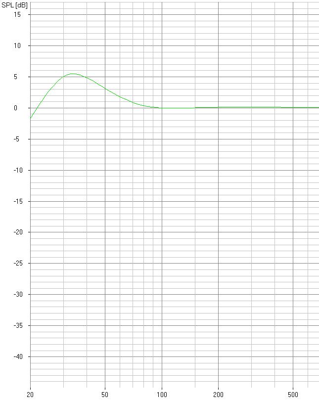

Ga toch proberen het maximale uit het subje te halen en er een 12dB/oct highpass voor te zetten ipv een 6dB.
De highpass bestaat dan uit een serie condenator van 1560uf en een parallel spoel van 27mh(+0.5ohm serie weerstand). In de afbeelding zie je in rood de curve met highpass en blauw de curve zonder. De groene curve is de aktieve lowpass die ik ter illustratie er aan heb toegevoegd. De highpass geeft een "bult" van meer dan 5dB bij 35hz. De serieweerstand voor de spoel is er om de impedantie niet onder de 2ohm te laten zakken. Het impedantieminimum is nu 2ohm bij 32hz. Volgens de Hobbyhifi was de AM80 stabiel tot 2ohm :mrgreen:
De AD12100/W8 zal met deze setup al bij ca 35watt@35hz op de 5mm xmax zitten, meer kan ik er dus niet uit halen. De AM80 zal dus ook niet tot zijn maximum worden aangesproken.

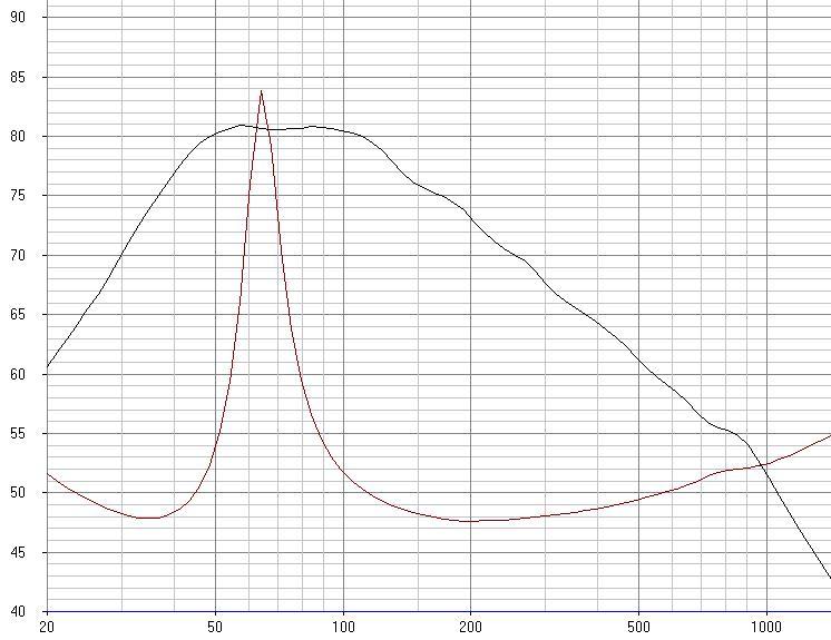

Vrijdag bij speakerenco geweest, elco-tjes (2x820uf) gehaald, spoel besteld want die was niet aanwezig (werd natuurlijk nooit verkocht die waarde :D ).
Nog effe wachten dus op de GHP met 12db highpass.
Hier nog even de elektrische response zodat duidelijk is wat het highpass filtertje bewerkstelligt, een flinke bult dus :rock:
In vergelijking met het 6dB netwerkje (680uf) een aardig verschil.

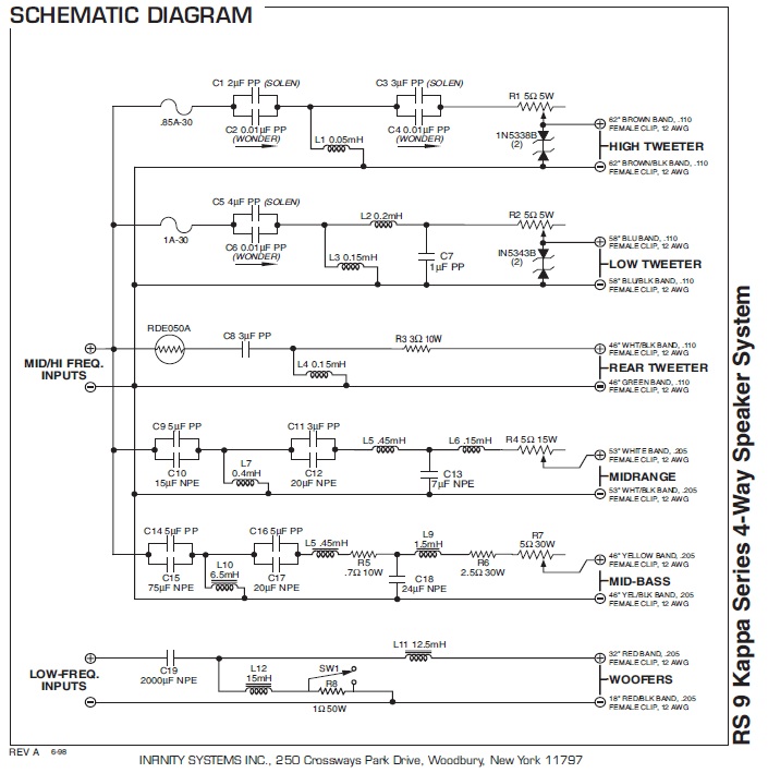

Ik dacht het mij al te kunnen herinneren dat Infinity vroeger ook een 12dB highpass in het laag heeft toegepast.
Het grappige was dat als je ze in "extended" mode (SW1 ingeschakeld, dus weerstand overbrugd) aanstuurde de impedantie rond de 30hz tot 0.8ohm daalde :cry: arme versterker....Er schijnt menige versterker te zijn overleden door deze speakers :mrgreen:

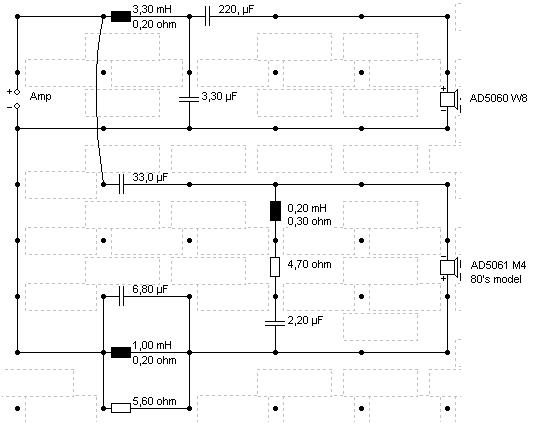

arjank schreef:
Voor de duidelijkheid het filter.
De vlakke filtering tussen de units geeft in de praktijk het mooiste resultaat, de 3,3uf die parallel aan de mid/woofer staat demp de resonantie piek rond de 7khz een beetje.
De serie LCR (welke parallel aan de breedbander staat) is optioneel, de waarden ervan zullen waarschijnlijk nog wijzigen.
De serie LCR heb ik er nu tussen zitten, het mid/hoog klinkt zo iets rustiger.
Deze versie gaat volgende week mee naar Breda 8)
De serie condensator voor de midwoofer heb ik veranderd naar 147uf ipv 220, het midwoofertje is zo net iets hoger belastbaar zonder dat de lineariteit er hoorbaar onder lijdt. De combinatie met de AD12100/W8 als sub is zeer geslaagd. Nu nog effe wachten op de 27mh spoel.... hoop dat ie er voor 26mei is.

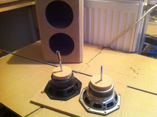

Plaatje van hoe ik de speakertjes in de behuizing ga bevestigen.
Aan de bout zit een messing verbindingsmoer, hier kan dan weer een stuk M6 draadeind in zodat de stang lang genoeg is om door de achterwand van de behuizing heen te gaan. Maar pics volgen...

Er zit een cruciaal foutje in het schematje, de AD5061m4 hoeft niet omgepoold te worden t.o.v. de AD5060w8.
Verder is de seriecondensator van 220uf vervangen door een waarde van 147uf.
Ook heb ik een 3,3uf mkt-tje parallel aan de 33uf serie elco van de AD5061m4 gezet.
De GHP subwoofer heeft nu een 12db/oct highpass ipv de 6db/oct highpass. Deze bestaat uit een serie condensator van 1640uf (2x820), en een parallelspoel van 27mh(1ohm) met een 0,5ohm weerstand in serie. Misschien dat ik nog een 330uf condensator aan de 2x820uf toevoeg, op die manier loopt de sub nog ietsje lager door. Nu zit de "bult" van de GHP schakeling bij 35hz, deze wordt met een extra 330uf verlaagt naar ca 31hz. Nog lager heeft geen zin want de AM80 filter alles onder de pakweg 28hz weg. Metingen van de sub zitten er voor de ZBA in Breda niet meer in, wordt vervolgt...

Welke wijzigingen dienen in het filter te worden aangebracht voor toepassing van de 8 ohm versie van het breedbandertje?
arjank schreef:
Er zit een cruciaal foutje in het schema'tje, de AD5061m4 hoeft niet omgepoold te worden t.o.v. de AD5060w8.
