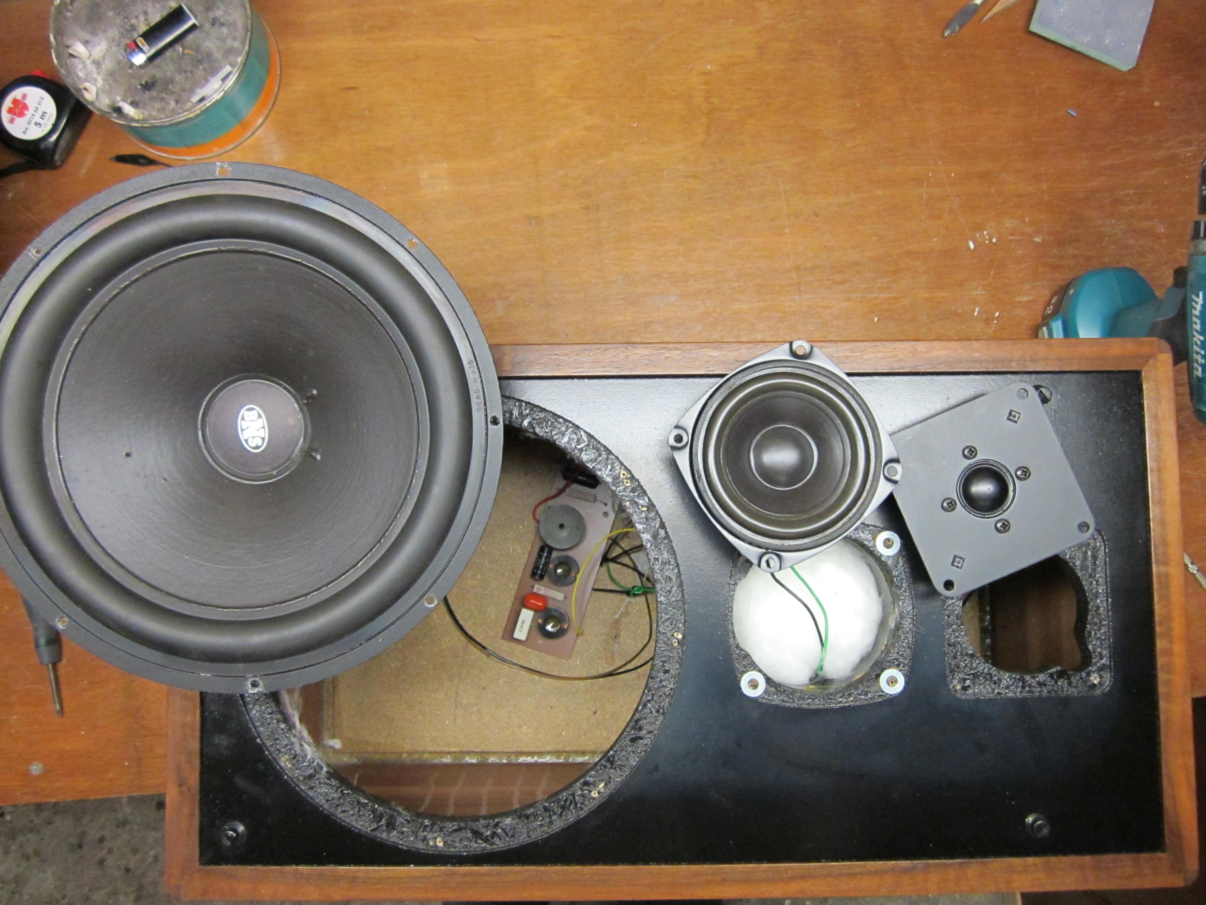

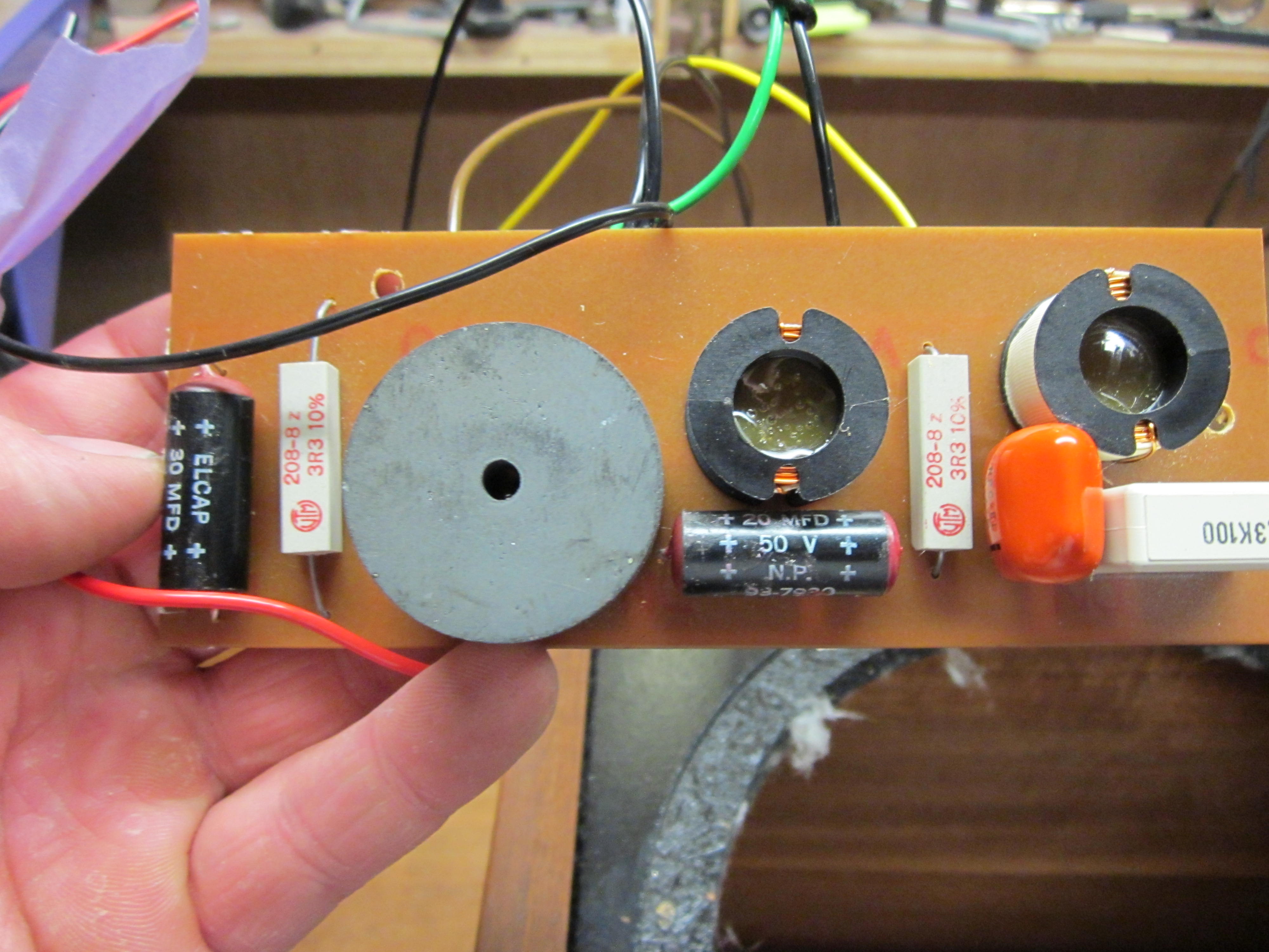

Zo als je kunt zien heb ik mijn BNS speaker gedemonteerd . Moet trouwens wel zeggen dat de klankkast wel degelijk is gemaakt.
Nu is mijn bedoeling om de klankkast te verstevigen en geheel te voorzien van loodbitumen.
Maar nu komt het, het filter wil ik zo laten maar dan alle onderdelen vervangen door betere onderdelen zoals elco's, spoelen en weerstanden.
Maar nu is mijn vraag: is dit zeer goed hoorbaar of is dit jammer van het geld en de tijd?
Of is het beter om een totaal nieuw filter te ontwikkelen?
Graag reactie.

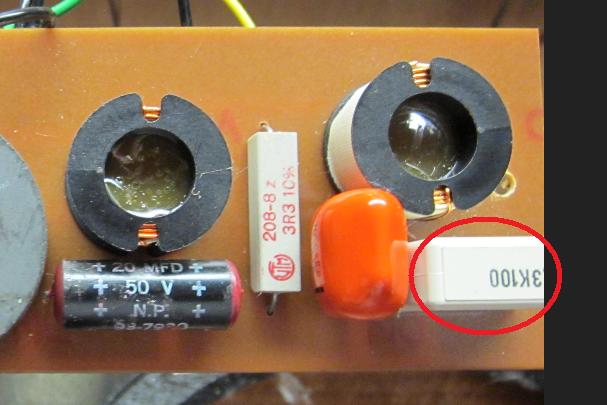

de 3 condensatoren vervangen zal de meeste winst opleveren.
30uF,20uF en de oranje kan ik de waarde niet van lezen.
in de clarity cap range kun je voor elk budget wel wat vinden.
http://www.rumoh.eu/nl/4-capacitors
wat extra bracing en verbterde demping kan ook geen kwaad.

Bedankt voor je reactie .
Dus je denkt wel dat het de moeite waard is?
Wat er op het oranje ding staat is 0.47 100v,
en met de weerstanden is geen winst mee te behalen net als met de spoelen.

Ik zou idd starten met de condensatoren maar ehm, vergeet je er niet eentje :?:

Wat is het volledige opschrift :?:

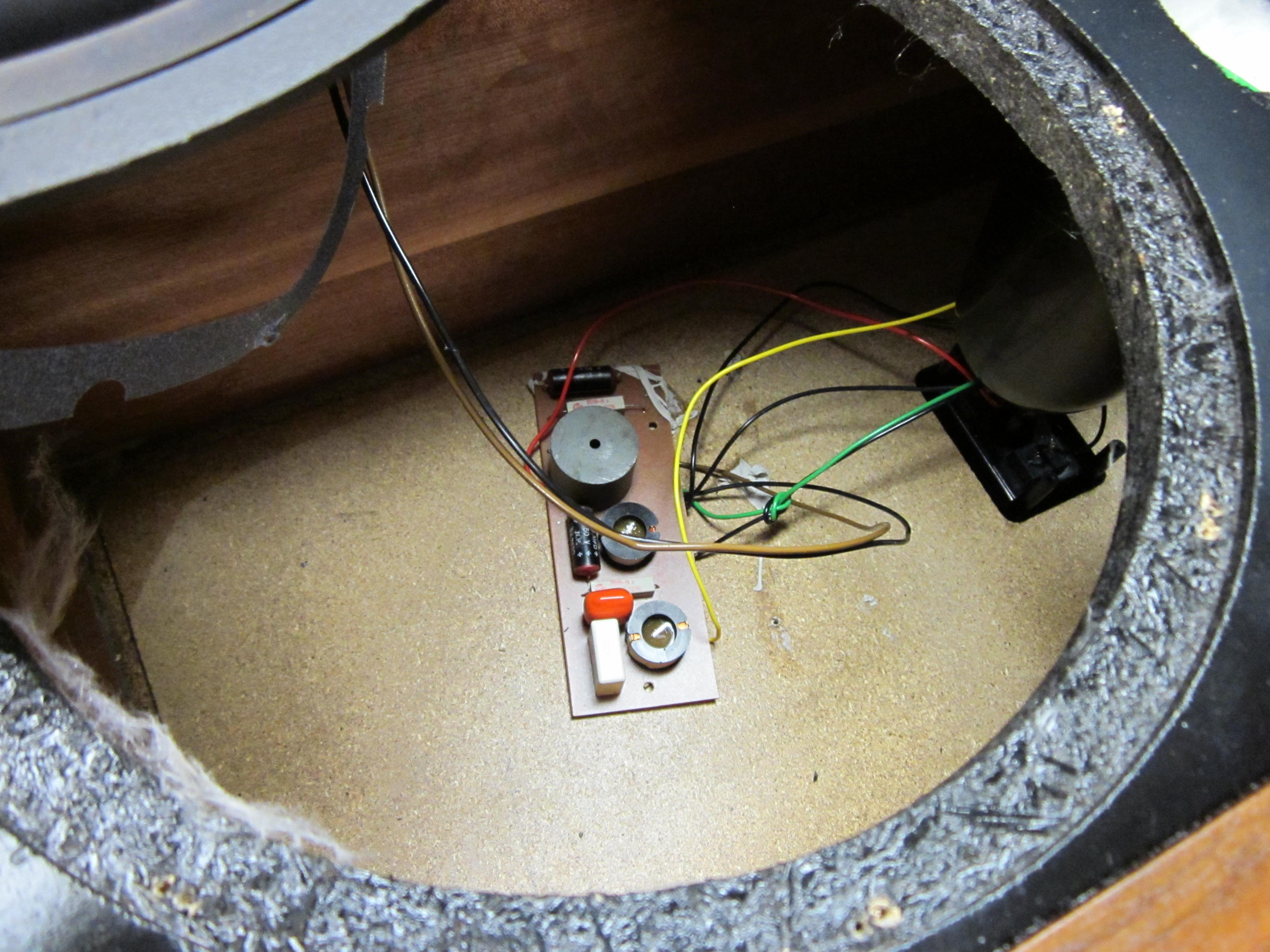

Als je de condensatoren gaat vervangen durf ik nu al te stellen dat ze niet gaan passen op dat printplaatje, ga maar vast een schets maken om het op een plankie (vrij bedraad) te bevestigen. Als je het huidige filter naar een schema omzet dan weet je meteen welke onderdelen voor welke unit verantwoordelijk zijn.

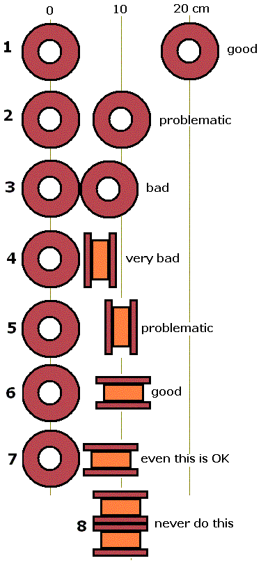

kunnen de spoelen meteen beter gepositioneerd worden...

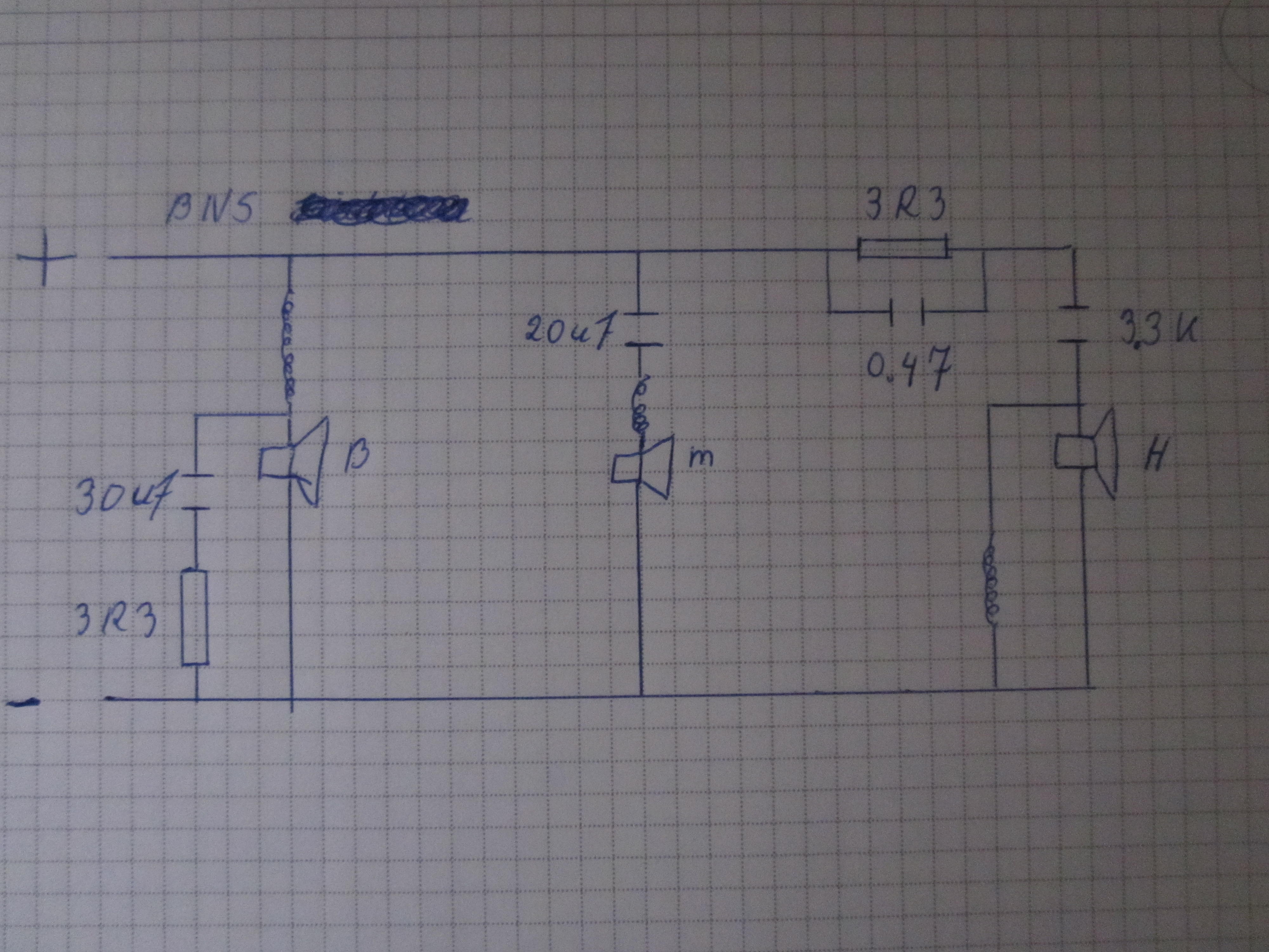

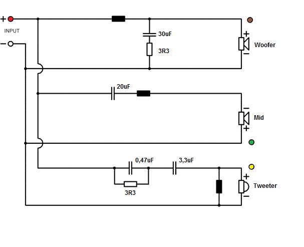

Volgens mij moet de tekening zo wel kloppen :D

Volgens mij is dit het filter:
Edit-Ik zie dat je al een tekening hebt gemaakt en zo te zien hebben we het zelfde getekend :wink: Ik heb ook de kleurcodes (draadkleur) er bijgezet en de polariteit van de units.

Gelukkig dat alles klopt.
Zit er nog verschil in welke condensatoren ik gebruik voor hoog mid en laag?

Trouwens heb jij de tekening vanaf de afbeelding gemaakt.
Yep, altijd leuk dat gepuzzel :idea:

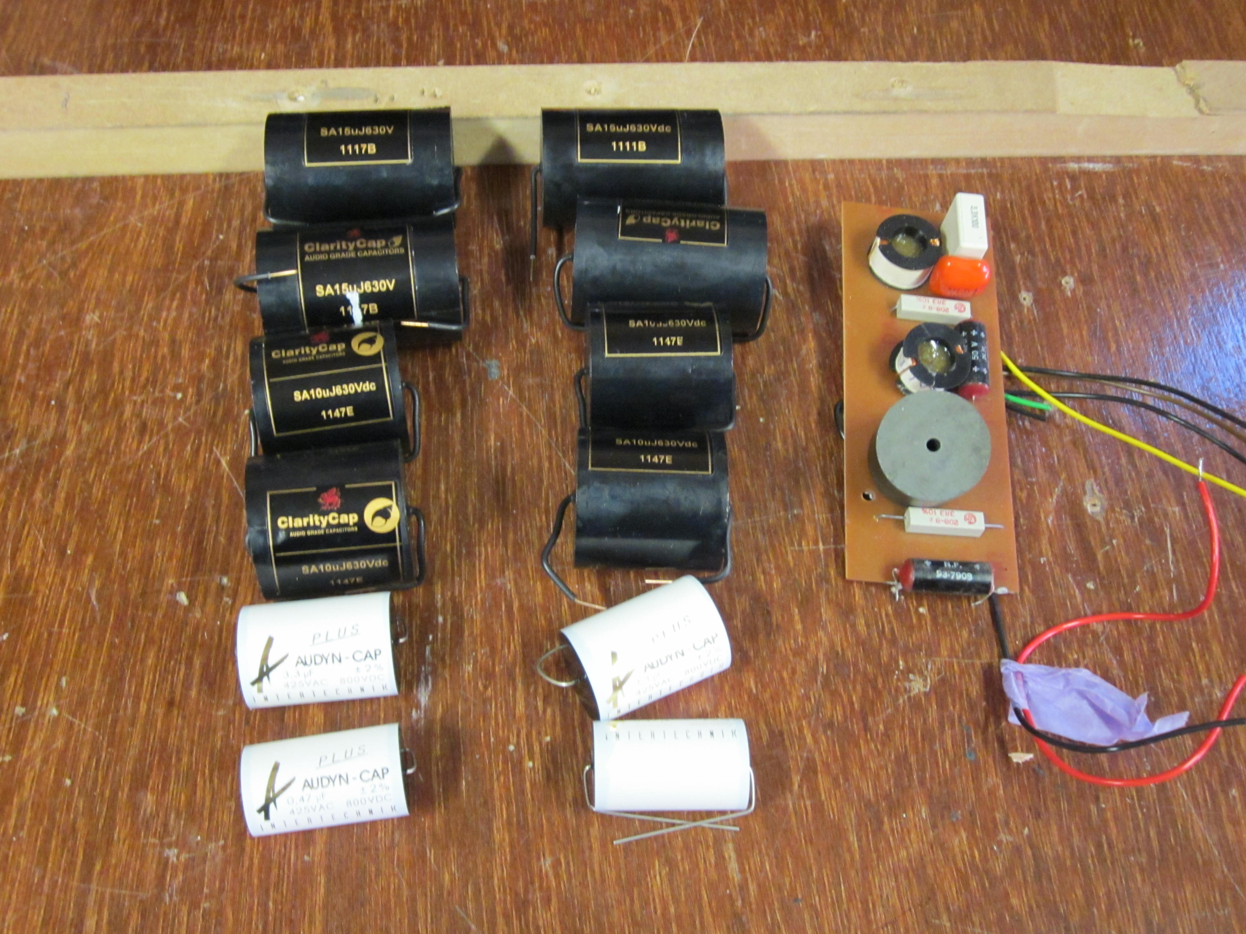

Nou, het materiaal is besteld

De condensatoren voor het filter,voor tweeter gebruik ik de Audyn Cap MKP-Plus.
En voor het mid en de bas gebruik ik de ClarityCap SA .
En dat alles op een plankie.

De onderdelen zijn binnen dit moet echt wel gemonteerd worden opeen plankie :shock:
