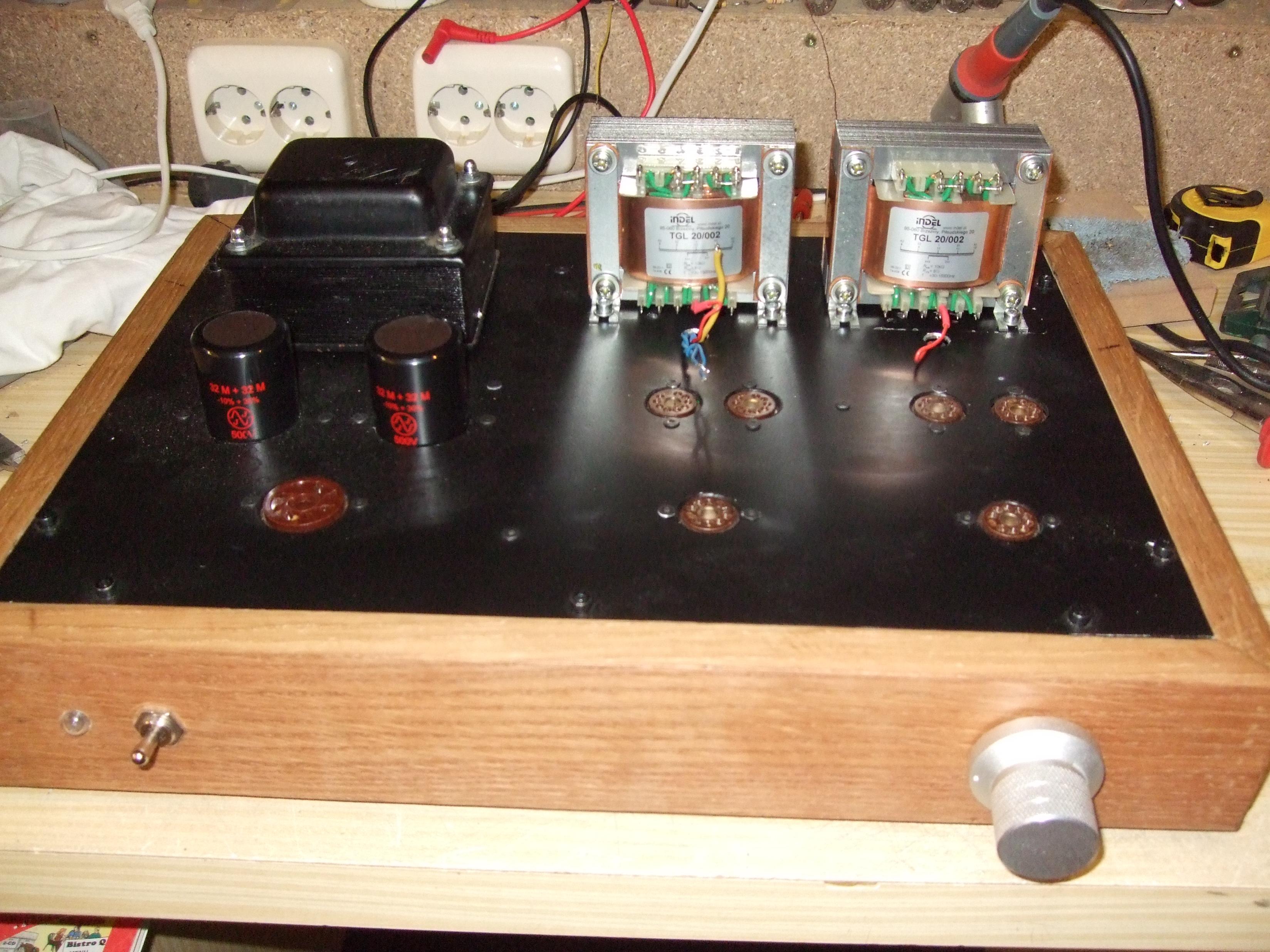

ugt zitten inmiddels gemonteerd op de versterker.
heb alleen wat moeite om het schema op de ugt te lezen,twijfel wat de in of uitgangen zijn.
sander
Berichten: 8107
Re: lafayette/bocama LA224b
2+1 en 4+3 zijn je speaker aansluitingen.
10 is de aansluiting van je hoogspanning.
A2 en A1 gaan naar de anode.
S2 en S1 gebruik je als je ultraliniair wil spelen dat is in jou schema niet van toepassing en gebruik je dus niet.
Kijk maar goed naar je schema dan herken je het wel.

inmiddels alles aangesloten maar vreemd genoeg blijft het gekraak. :cry: :cry:
heb de buizen nogmaals gewisseld van kanaal om uit te sluiten dat het hier aan ligt, maar deze zijn goed.
heel rigoureus heb ik daarom het hele linker kanaal uit elkaar gehaald, nieuwe buisvoetjes en bedrading gemonteerd en alles volgens schema weer op z'n plaats gezet. helaas zonder resultaat 8-[
de kraker blijft mijn versterker bezetten.
ondertussen zit ik wel met mijn handen in mn haar, want waar moet ik het nu nog zoeken, de onderdelen die ik gebruikt hebt weerstanden, caps etc zijn allemaal nieuw.
wie oh wie heeft nog een goede raad
sander
