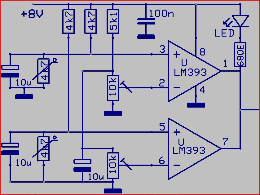

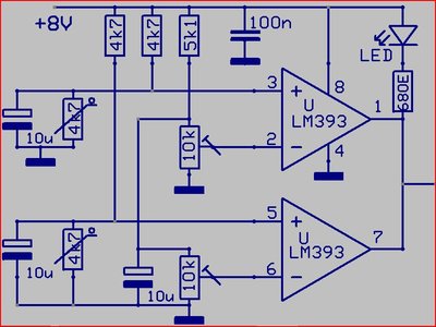

Heren, even 2 dingen :
-Ik zou het liefste van een 4K7 NTC gebruik maken want die heeft een M4 aansluiting en is dus wat groffer en (hoop ik) degelijker.
kan dat ook ?
-Nu bedacht ik mij dat ik hier in deze versterker twee koelblokken heb, en de schakeling bedoelt is voor één.
Ik ga ervan uit dat twee NTC's parelel schakelen niet zomaar kan ?
Of is het beter om de schakeling twee keer apart op te bouwen en de uitgangen dan paralel zetten ?
Berichten: 36747
Zou dan maar gelijk naar eentje met M8 zoeken :lol:
Maar die van 4K7 kan ook hoor. En heb jij als recycler niet wat NTC'tjes van een oud mobo over? Van die plakdingen die je op een P3 doos kon plakken.
Nee, je kunt ze niet parallel of in serie zetten. heb je echt 2 aparte comparators voor nodig. Als die OC zijn kun je daarvan wel de uitgangen parallel zetten (Wired OR), een LM393 o.z.i.
En nu in Jip-en Janneke taal, graag ! :lol:

Parallel zetten gaat niet,ruwweg als beide lauw zijn geeft dat dezelfde weerstand als een koud ander heet,heb je niks aan.In serie,een heet en een koud ook zoiets als beide lauw,helpt ook niet.
Voor elke NTC een eigen schakeling (IC met twee LM311-achtigen),als dan (te)heet het LEDje (schema)doet branden kun je beide schakelingen eraan hangen.Zoiets als een lamp aandoen met twee schakelaars.
Maar het kan wel met een aanpasing van die met één.Hang er een tekening aan hoe.
En dat Peter niet komt zeuren over de temp.gevoeligheid van de diodes,die vallen in het niets vergeleken met de verandering van NTC's :lol: .
Nou ik toch bezig ben,ook de andere manier 8) .
Berichten: 36747
Je kunt ook beide "-" ingangen aan hetzelfde potmeterje knopen. Zo groot is de onderlinge spreiding van die NTC's niet en het komt niet op 1/10 graad nauwkeurig.

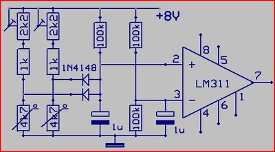

Maar ter zake,omdat niemand (tot nu toe ?) m'n LS-beveiliging heeft gesimuleerd,dacht ik doe het dan maar zelf.
LTspice binnengehaald en begonnen het schema erin te tekenen.Maar pollens,ik word niet goed,wie verzint zoiets ,wat een narigheid :P .Heb de troep er weer afgegooid,blijf liever gezond :shock: .
Dan liever potlood en papier :D .Ziet er naar uit dat bij heel sterke lage tonen het alarm ook in werking treedt.Voor de zekerheid beter de C's dikker en een weerstandje erbij.

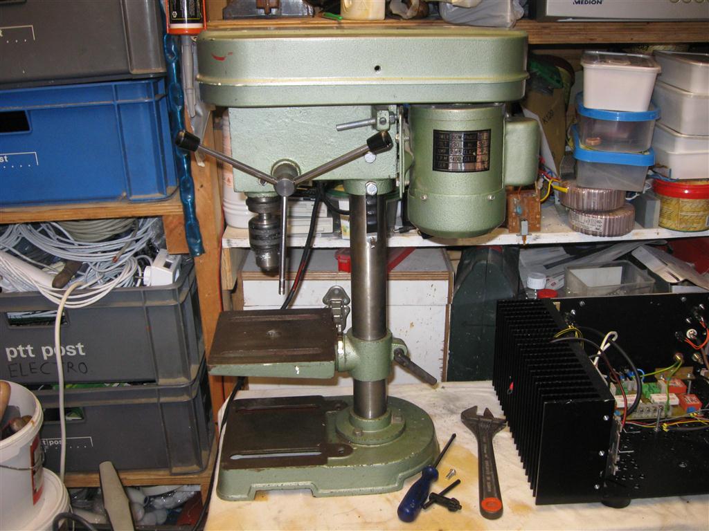

Toch geen gek idee, van Pjotr, om eens rond te kijken voor een kolomboormachine. :wink:
Eerst was ik er niet zo happig op, de schuur staat al zo vol met allerhande zaken en materialen.
Maar goed, na wat opruimen eens wat gaan rondkijken op Marktplaats en aangenaam verrast.
Die dingen blijken een stuk goedkoper dan verwacht, voor een paar tientjes heb je er al een...
Ja, het is een Kinzo... :-& het ziet er niet echt super uit, okee. maar boren doet hij wel.
Enkelfasig, 350 Watt en een boorkop voor maximaal 13 mm. voor mij is het meer dan voldoende. O:)
De speling op de as valt me ontzettend mee. met een beetje TLC kan hij nog jaren mee.
