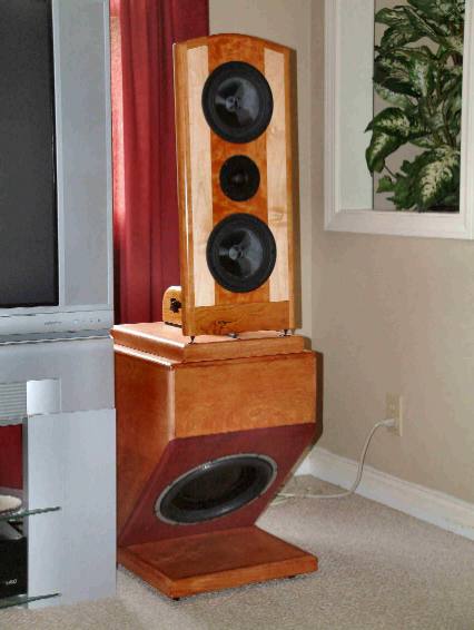

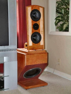

Open baffle idee/ontwerp van de onderstaande links geleend.
http://www.quarter-wave.com/OBs/OB_Design.pdf
http://www.musicanddesign.com/gallery.html
Ik ben benieuwd naar jullie kennis en luister ervaring, in het bijzonder van het open baffle, want eerlijk gezegd heb ik die nog nooit gehoord maar als ik de berichten lees moet dat ook erg mooi klinken. Slaagt het niet bouw ik de zooi om naar een gesloten systeem.

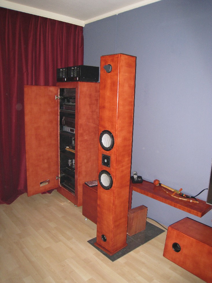

Misschien moet je ook even wat foto's posten van je huidige speakers, waar je de drivers van wilt hergebruiken.

RobertD schreef:
Hoi Paul,
Klinken wel mooi maar altijd op zoek naar verbeteringen net als jullie....... :P

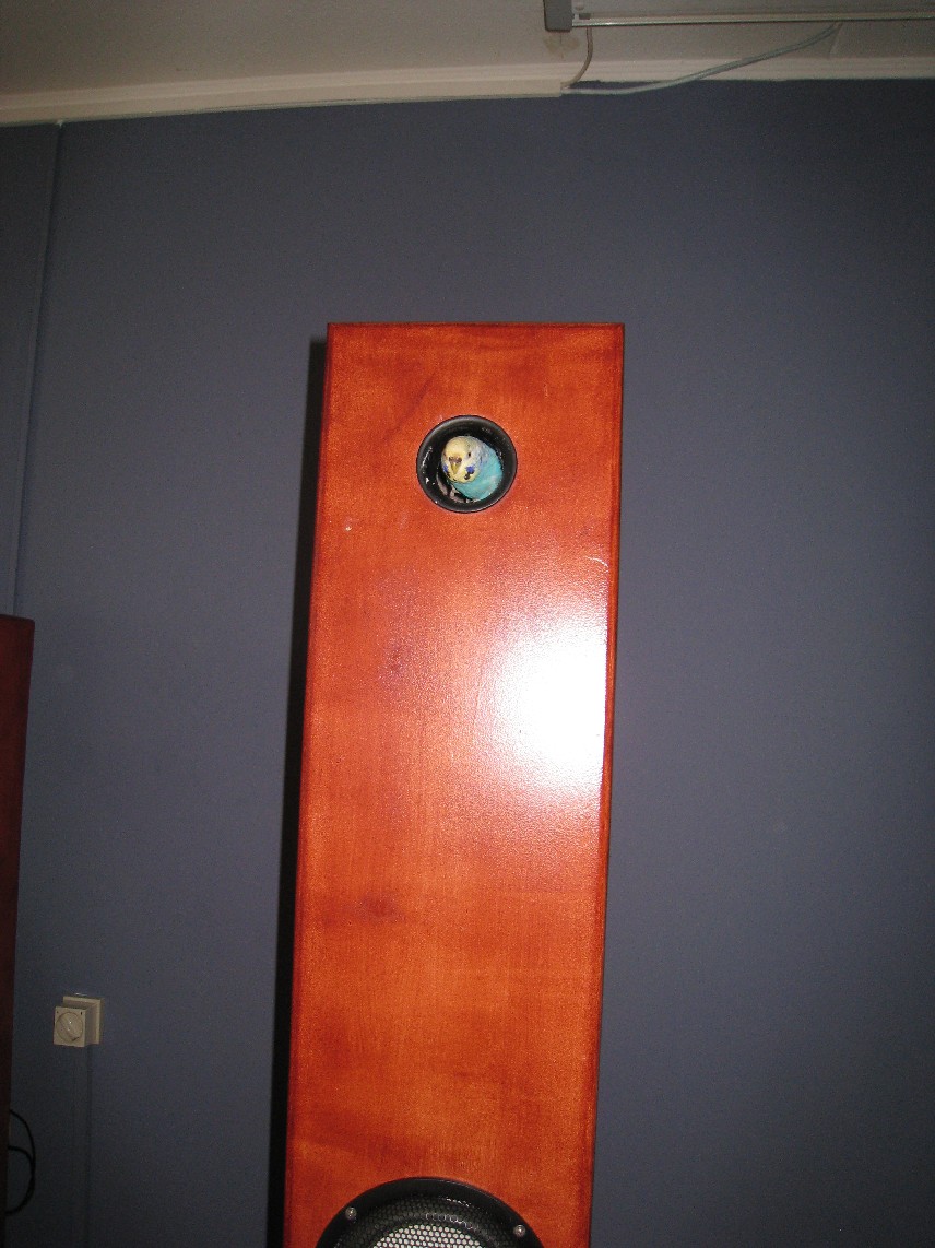

.....en die sok in de baspoort moet voorkomen dat Okidoki in mijn mooie speaker gaat nesten.........
Ik verklaar het maar even he? :shock:

Wat een prachtige foto met die vogel er in! :lol:

[Semi off topic]Ik wil Okidoki bij deze nomineren als mascotte van het ZBAF[/Semi off topic]
Baspoortparkiet, geweldig :twisted:

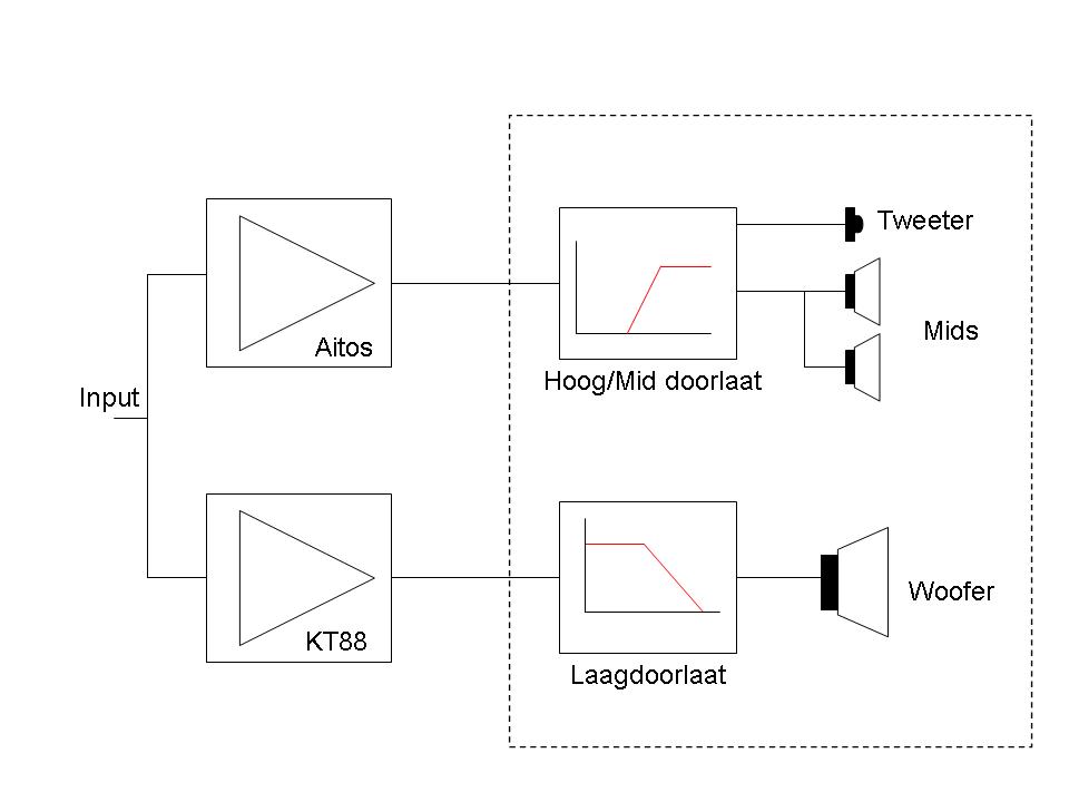

RobertD
Berichten: 4408
Locatie: Alphen a.d. Rijn
Bericht door RobertD »
Volgens mij kun je dat filter van Tony precies in het midden doorknippen.
Je zult alleen de impedantie correctie aan de linkerkant van het schema moeten wijzigen.
Paul,
Ik zal eens kijken of ik een blokschemaatje kan fröbelen dat ik hier kan plaatsen.

Het einddoel is zoiets, Paul:
Het gestippelde deel is dus de luidspreker-box
Ja precies.
