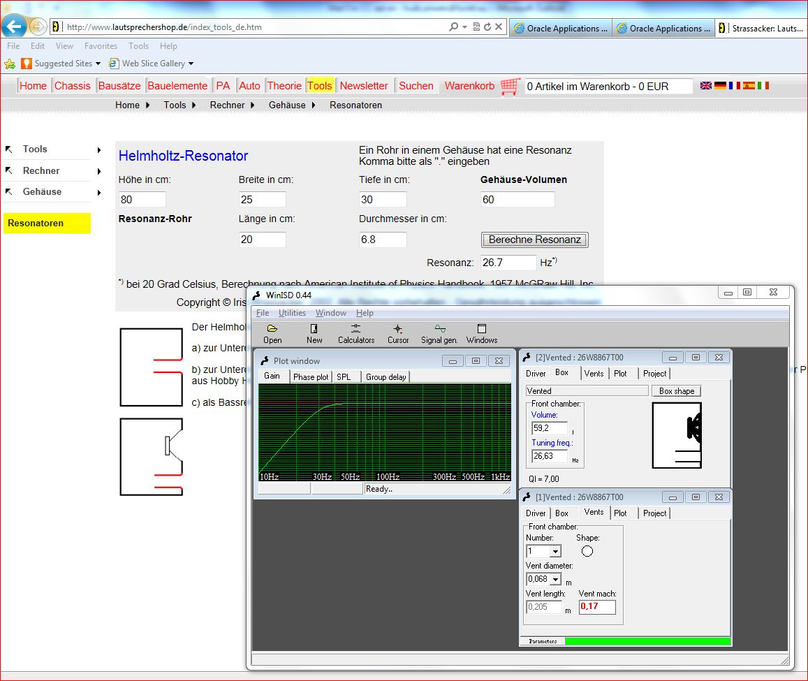

Hier even WinISD 0.44 tegenover het tooltje van Lautsprechershop.de
Bij een 60ltr kast met afstemming op 26hz komen beide opzelfde afmetingen van de poort uit.
