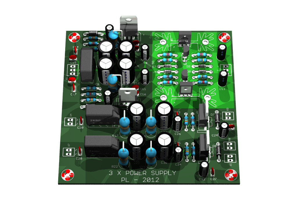

Het ontwerp van de voeding is gereed. Het bestaat uit 2 aparte 5V voedingen, één voor de dac en één voor de besturingsprint. De derde voeding is een zeer ruisarme gebalanceerde 15V voeding voor de opamps.

Dat ziet er netjes uit. Zijn de printjes al binnen!?

Berichten: 17865
Re: Ontwikkeling AF-DAC 2 [nu met ESS Sabre ES9016]
Digitaal en analoog gescheiden, is dus prima :kwijl:
En dan ook nog een mooie voor de Opamps, heb je dat van een enigszins bekende ontwerp/constructie..?
Op de voeding van de HK-Dac die ik heb is er ook een super schone, en dat merk je echt wel in het "zwarte beeld" wanneer er juist de stilte is. :rock:

Ziet er mooi uit! Wil je ontwerp van de zeer ruisarme voeding delen, ziet er goed uit? Leuk dat je de printjes steeds rendered, kwam dit laatst ook tegen, leuk alternatief.

@Hannesie: de ene 5V voeding voedt alle onderdelen van de dac. Het is gebaseerd op een LM317 en maakt gebruik van RCRC filtering. Deze 5V wordt door de zeer ruisarme LT1763 regelaars verder geregeld op 1.2V en 3.3V voor de dac en nog een aparte 3.3V voor de XO. De andere 5V voeding is hetzelfde en voedt de Atmel, display, IR-sensor e.d.
De 15V voeding is gebaseerd op dit ontwerp van Pjotr. Ik heb deze schakeling succesvol toegepast in een paar andere projecten. Zoals gezegd worden hiermee de opamps gevoed, als ook de AVCC van de dac.
@Mr Tube: dit ontwerp is voor een digitale voorversterker. In analoge bronnen is niet voorzien.
@Fokko: Leuk alternatief om te renderen, alleen doet die geen componenten.

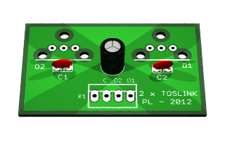

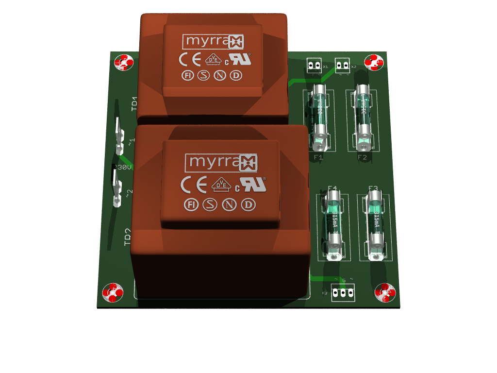

Ondertussen ga ik vrolijk verder met printen tekenen. Nu ook de trafoprint gereed, met de trafootjes secundair gezekerd.
Verder een klein printje voor de 2 Toslink receivertjes. Deze kan met M3 schroefjes in de receivertjes aan de achterkant van de behuizing worden bevestigd.
Nu alleen nog een print ontwerpen voor de controller. :sure:
Berichten: 17865
Dat kan een heeel veeeeeeel netter bakkie worden dan wat je nu hebt staan. :lol: :lol:
Tenminste aan de binnenkant. :sure:
Wel erg mooi zo met deze net afgewerkte onderdelen/printen.
