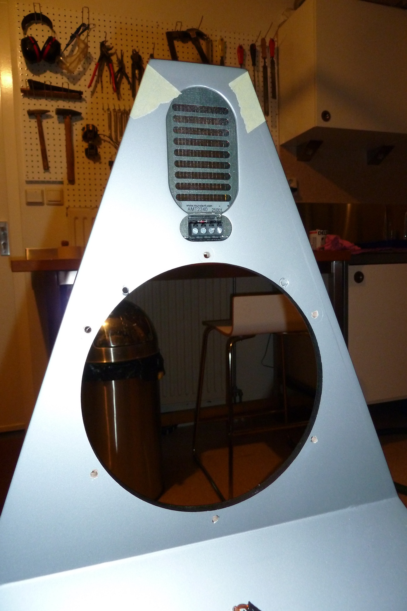

Je hebt de vaart er goed in Jeroen, ik ben benieuwd op welk filter en welk crossover punt je uitkomt tussen de C-Quenze en de AMT.

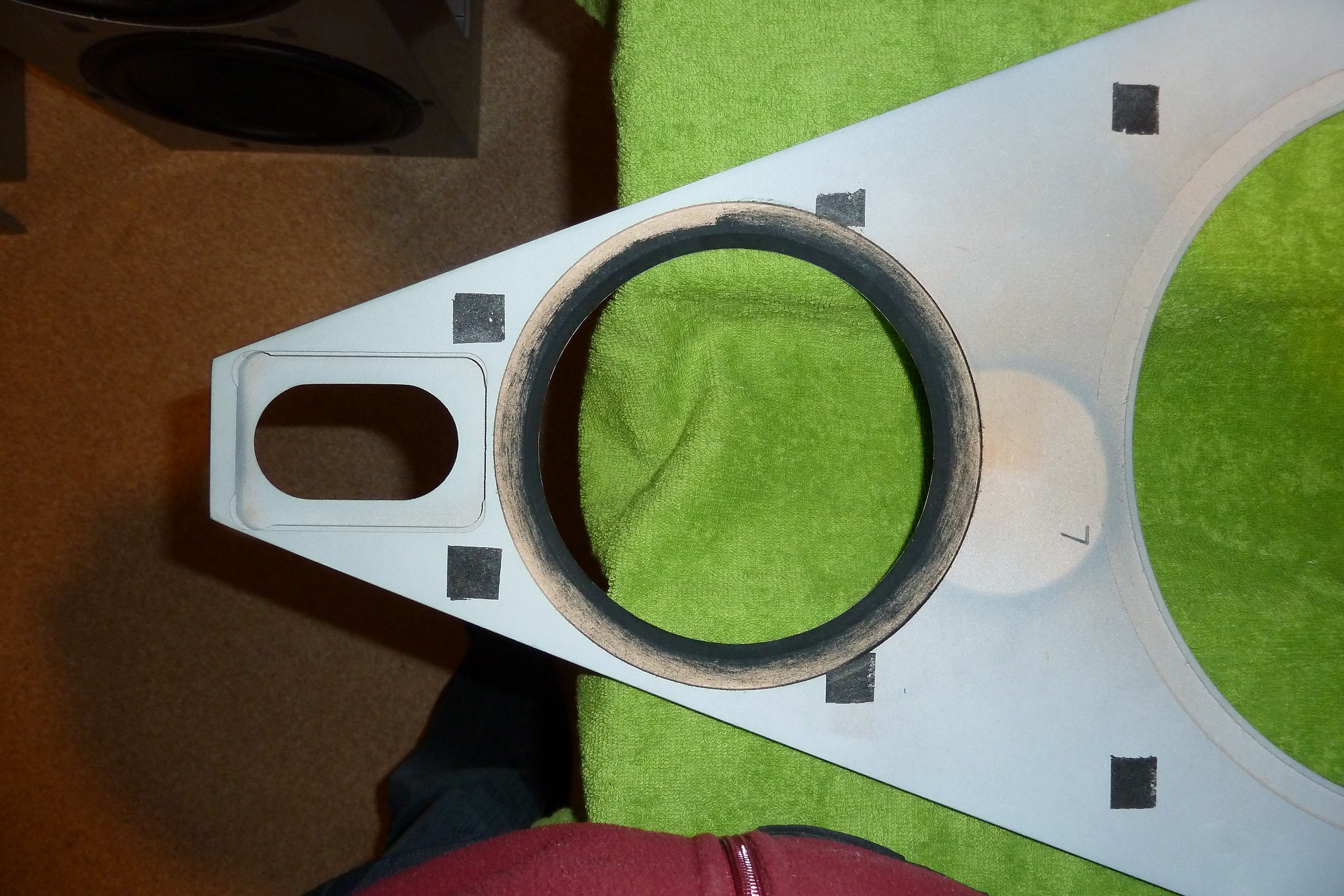

Eerst toch even de afwerking, het kale MDF gaat in de zwarte verf die ik van Arno heb gekregen.

Het ziet er uit alsof het altijd al zo bedoeld was. :lol:
Inderdaad. Ik vind de grotere mid de esthetische verhoudingen ten goede komen. Die AL130 zag er altijd wat klein uit, mede ook omdat je de korf rand niet ziet in de MOB3W.

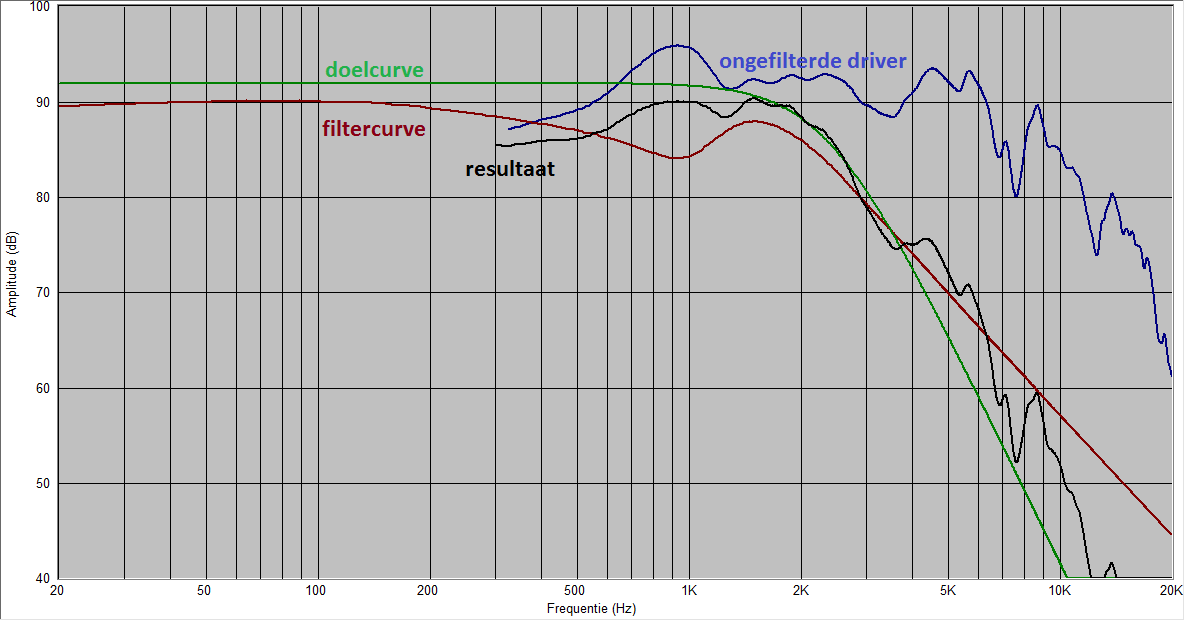

Ik heb het passieve filter ontworpen, dit zal het zijn, tuning gebeurt met het actieve filterdeel. De scheidingsfrequentie is 2350Hz en de filterhellingen zijn 4de orde Linkwitz-Riley. Ik kreeg het niet mooi genoeg naar mijn zin met lagere orde hellingen en de fase zat zo ver uit elkaar dat ik met 2de orde hellingen de drivers in fase moest zetten en het verschil in respons in of uit fase werd te klein.
Maar al met al een mooi resultaat, n.b. de respons is op 30 graden, ik weet uit ervaring met de AMT2340 op de MOB3W baffle dat ik hem op die hoek een vlakke respons moet geven om te voorkomen dat er te weinig tophoog in zit.

zou je ter lering ende vermaeck een de werking van die sper resp zuigkring voor de C-quenze en de AMT eens kunnen toelichten?
Berichten: 12869
Re: MOB3W upgrade met C-Quenze midwoofer
Ok, eerst de midwoofer sectie. De notch geeft in combinatie met de seriespoel van 1.2mH een dip bij 900Hz en een piek bij 1500Hz. Die piek heb je nodig omdat je wel kunt proberen de bult van de C-Quenze bij 900Hz te notchen, maar dan ontstaat iets hoger in frequentie weer een dip. Met actieve equalizing zou je hiervoor twee correctie stappen nodig hebben, in het passieve filter gaat het in een keer met een serie sperkring. Het resultaat geeft een rimpel die zit binnen +/- 1dB en dat lijkt me goed genoeg.
Berichten: 12869
De AMT heeft een resonantie bij 1400Hz, die wordt weg gewerkt met een zuigkring achter de aanstuurweerstand van 1.5ohm. Als je hier met een sperkring in serie zou werken, net als bij de C-Quenze, dan zou je net beneden de notch frequentie (net andersom dus) een piek krijgen. Die zit er nu toch al en zou hier een ongewenst effect hebben als die nog meer geprononceerd zou zijn. Hier werkt dus een zuigkring het beste.

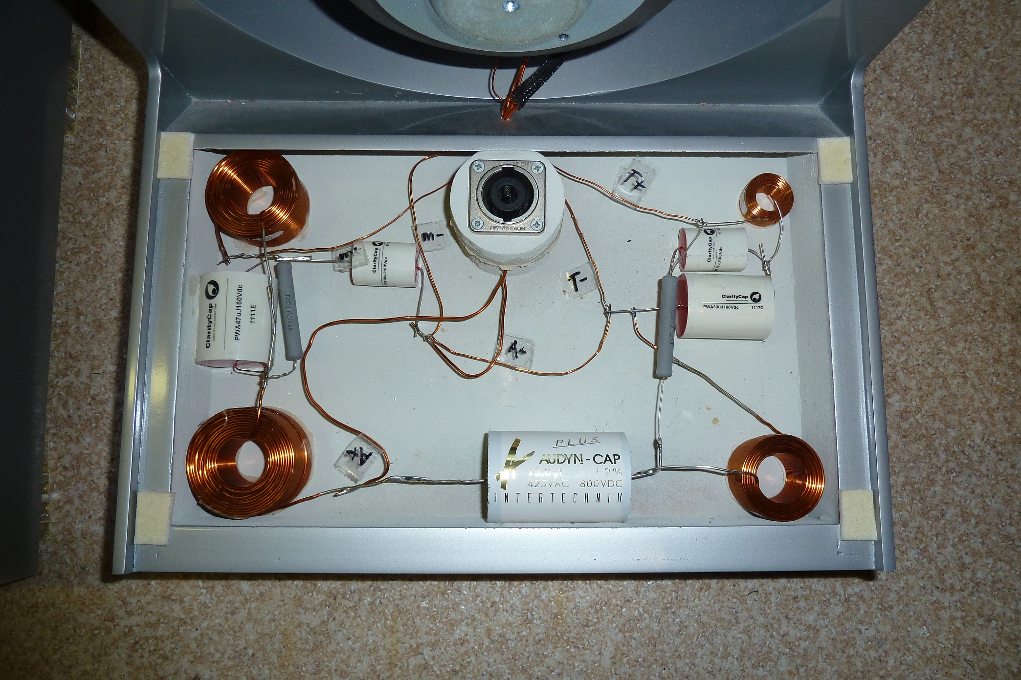

Hier nog een plaatje van het filter met onderdelen zoals besteld. De meeste spoelen had ik nog, veel condensators van grote waarden niet. ClarityCap PWA genomen, die zijn het goedkoopst. De 15uF voor het hoog had ik nog liggen.

Is een zeer mooie condensator voor het hoog, heb je daar naar toe gewerkt?
Een volgende keer kun je ook eventueel even checken of ik nog iets heb liggen, dat scheelt je in de kosten en ik kan dan iets terug doen als bedankje voor al jouw hulp bij mijn projecten tot nu toe.
Berichten: 12869
Ik heb daar niet bewust naar toe gewerkt. De C-Quenze gaf in de meting 92 dB rendement rond 2000Hz op 15 graden, dat heb ik als referentieniveau gekozen. Op 30 graden ligt het niveau 1dB lager, daarom heb ik 91 dB als referentieniveau genomen voor optimalisatie van de AMT op 30 graden. Dat betekende een serieweerstand van 1.5ohm en de rest volgde daaruit. De 15uF Audyn Cap Plus was overgebleven van een ander project waarbij ik iemand geholpen heb.

Het passieve filter zit erin.
