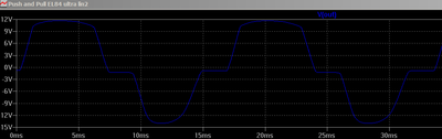

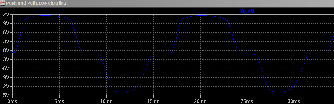

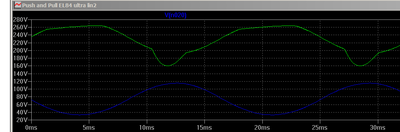

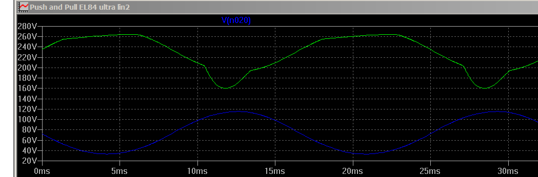

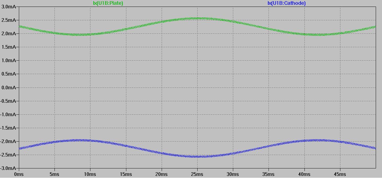

Ik zie dat in de fase draaier ook behoorlijk wat vervorming is, in de fase gedraaide (bovenste), zie bovenste graph
dit is bij 60Hz.
En bij vol volume cross over distortion (gemeten: UT sec)
hmm, niet zo netjes allemaal
of zou dit een simulatie error zijn, omdat de el84 maar tot 300V gaat, terwijl er werkelijk 360V ofzo overstaat
vervorming bij de negatieve fase
cross over distortion bij vol volume

Wat je ziet op de anode van de fasedraaier is typisch gedrag voor een kathodyne fase draaier als de eindbuizen overstuurd worden. Deze link: http://www.freewebs.com/valvewizard/cathodyne.html geeft een duidelijke uitleg.
Maar ik vraag me af of het in deze versterker een probleem is, voor een EL84 is iets van 25VPP max nodig om hem volledig uit te sturen dacht ik? Dat moet deze fase draaier makkelijk aankunnen.
Dat je sterke cross over ziet bij volledige uitsturing klopt, maar ook hier ziet het eruit alsof de versterker flink staat te klippen. De spanning over de kathode weerstand (+ elco) van de EL84 wordt dan veel hoger dan normaal waardoor het werkpunt naar klasse B verschuift. Zeker in een simulatie waarin je "steady state" aan het oversturen bent valt dit op. Als je een korte overstuur "burst" zou simuleren (meer de situatie in de praktijk) ziet het er waarschijnlijk al veel beter uit.
Overigens zou je dit wel kunnen verbeteren met de LED truuk die je eerder voorstelde. De spanning op de kathodes van de EL84's (en daarmee het werkpunt) zal dan veel constanter zijn.
Je moet wel oppassen met het verhogen van de tegenkoppeling (verlagen R6). Er zit in deze versterker namelijk een compensatiecircuit (C2/R8). Als je de tegenkoppeling verandert moet je die mee veranderen. In ieder geval alles goed checken met de scoop bij verschillende belastingen.

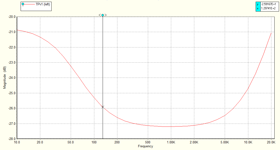

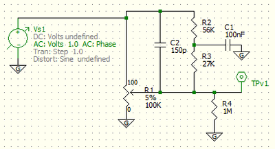

Ik heb ff wat aangepast aan het loudness cirquit, grafiek is met de pot op 5%. Iets subtieler, en met hoog correctie.
wellicht zonder schakelaar inbouwen

Ik heb hem even gesimuleerd ja dat werkt ook leuk alleen zou ik c2 iets hoger maken 300pF dan begint hij iets eerder in het spectrum

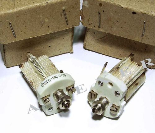

Toevallig (om het mezelf makkelijk te maken) voor dit doel een variabel condensatortje besteld, met een bereik van 10 tot 140 pF.
Daar kan je ook heel leuk een 3 meter buizen zender mee maken.

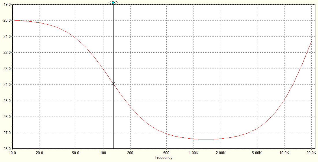

Ik heb nog een beetje met de loudness waardes zitten spelen. En ben nu hierop uit gekomen.

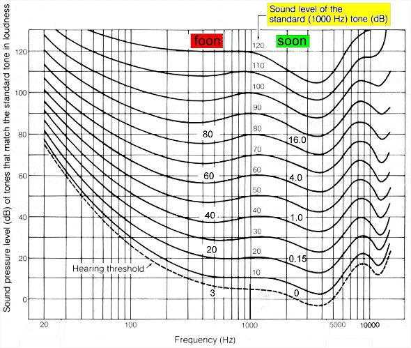

Ik heb ook nog eens naar de gehoor curve gekeken, mooi hoe ons gehoor op lagere volumes zich aanpast.

En toch ben ik van mening dat je je hoog beter iets eerder moet laten opkomen zo,n beetje rond de 2 k
Ook is het zo dat die grafiek een standaard is en je zal het toch echt op jouw gehoor moeten instellen.
this nou niet zo dat je kan kiezen uit een zakje Oren. :rofl:

ik ga die 150p iets groter maken, naar een 220p dan is het +3dB punt(bij 5% van de pot) rond de 7.8KHz ipv 11KHz.
Dat vind ik een mooie waarde.
Met 330p komt het +3dB punt rond de 5,1 KHz.
Ik realiseer me dat ik dit los van de amp simuleer... ff kijken hoe het in het totaal plaatje past.

Hmm die waardes bevallen me wel, maar als ik n=0,1 invoer bij de volume pot (ik neem aan dat dat 10% volume is) dan verdwijnen mijn midden frequenties... maar goed, dan moet ik de amp gewoon iets harder zetten, wat ik niet erg vind opzich (komt ook door de neg. feedback)

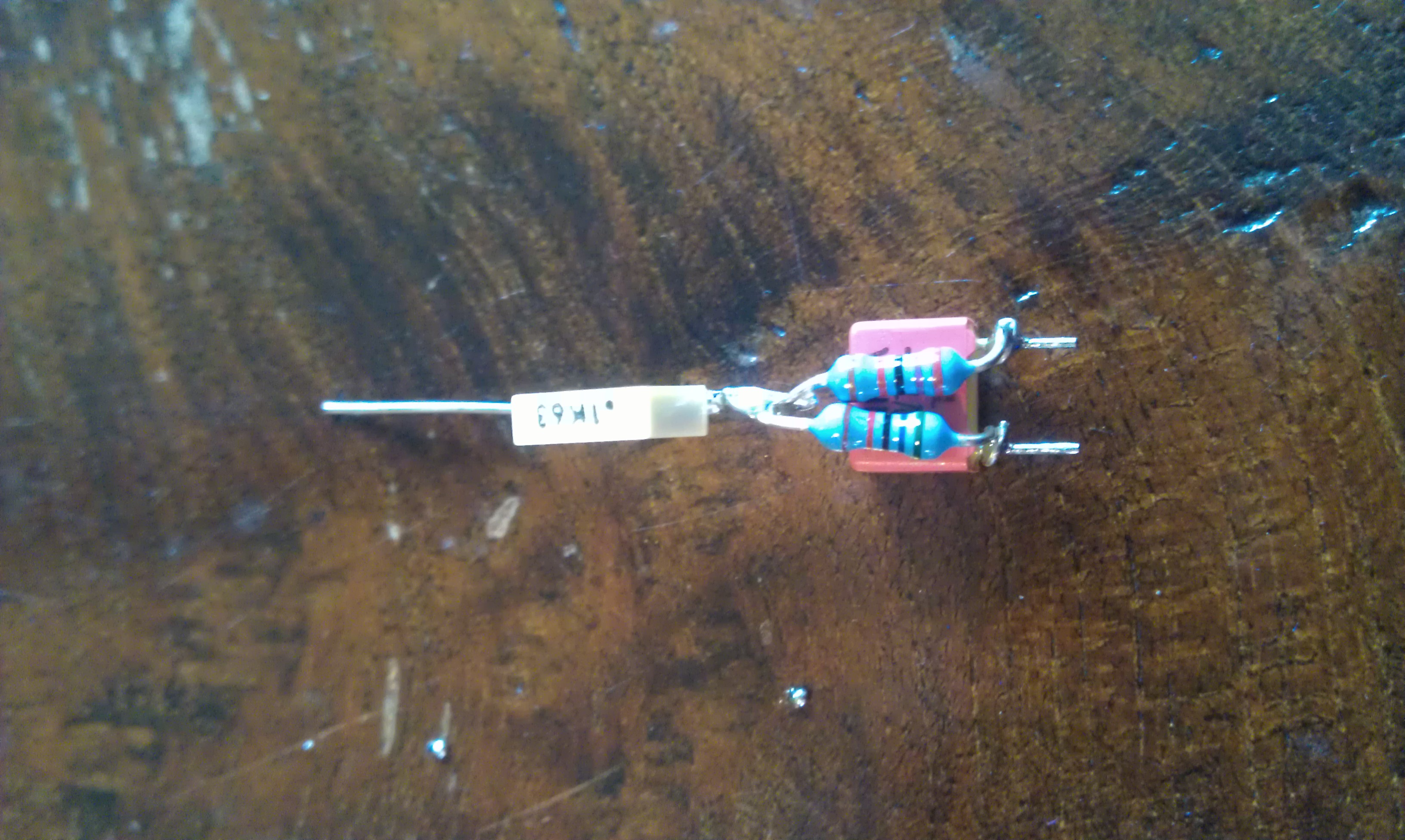

ik heb die pot voor de zekerheid maar even vervangen door 2 weerstanden.
gezien ik niet zo ver in de lage regionen zal komen met de volume pot, ga ik die 150p toch vervangen door een 330p

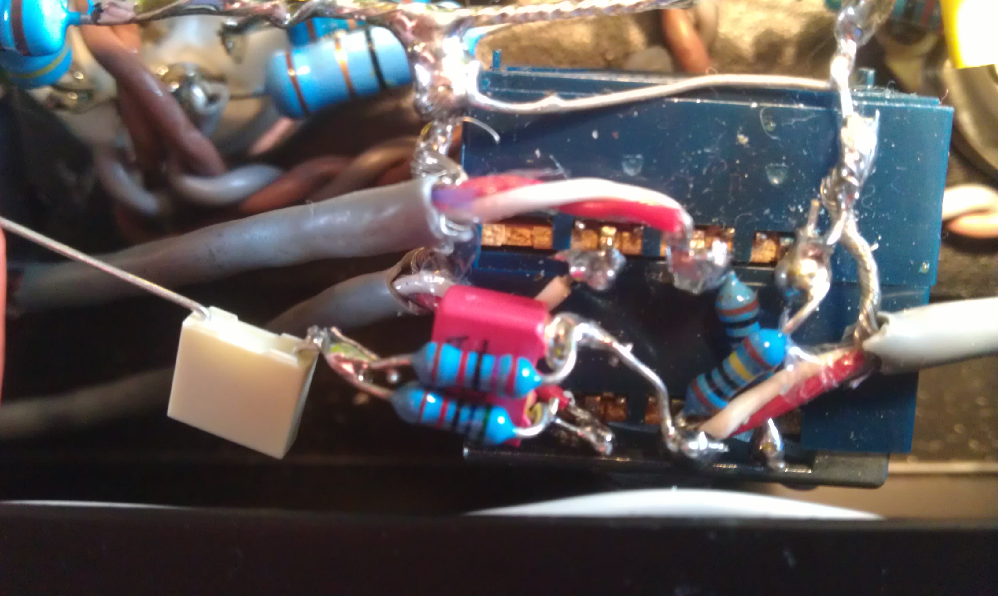

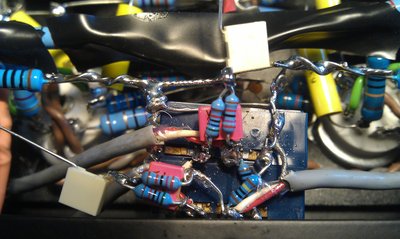

Ik kon niet meer wachten op de 4x 220uF dus ik heb de loudness ingebouwd. Met
330pF. Meteen ook de 47uF vervangen door betere panasonic caps. De feedback is nu 6.8K
Het laag bevalt me nu stukken beter. Ik hoor/voel de sub frequenties weer die ik eerder miste. Het hoog is een stuk frisser nu. Veel beter in balans over het hele spectrum. Dat is de eerste indruk.
Het was wel frotten. Past allemaal maar net.

evostars
Berichten: 152
Lid geworden op: do 01 mar 2012, 21:23
Re: Bouw/modificatie verslag Mable VT86PP 12ax7 EL84 :D
Bericht door evostars »
