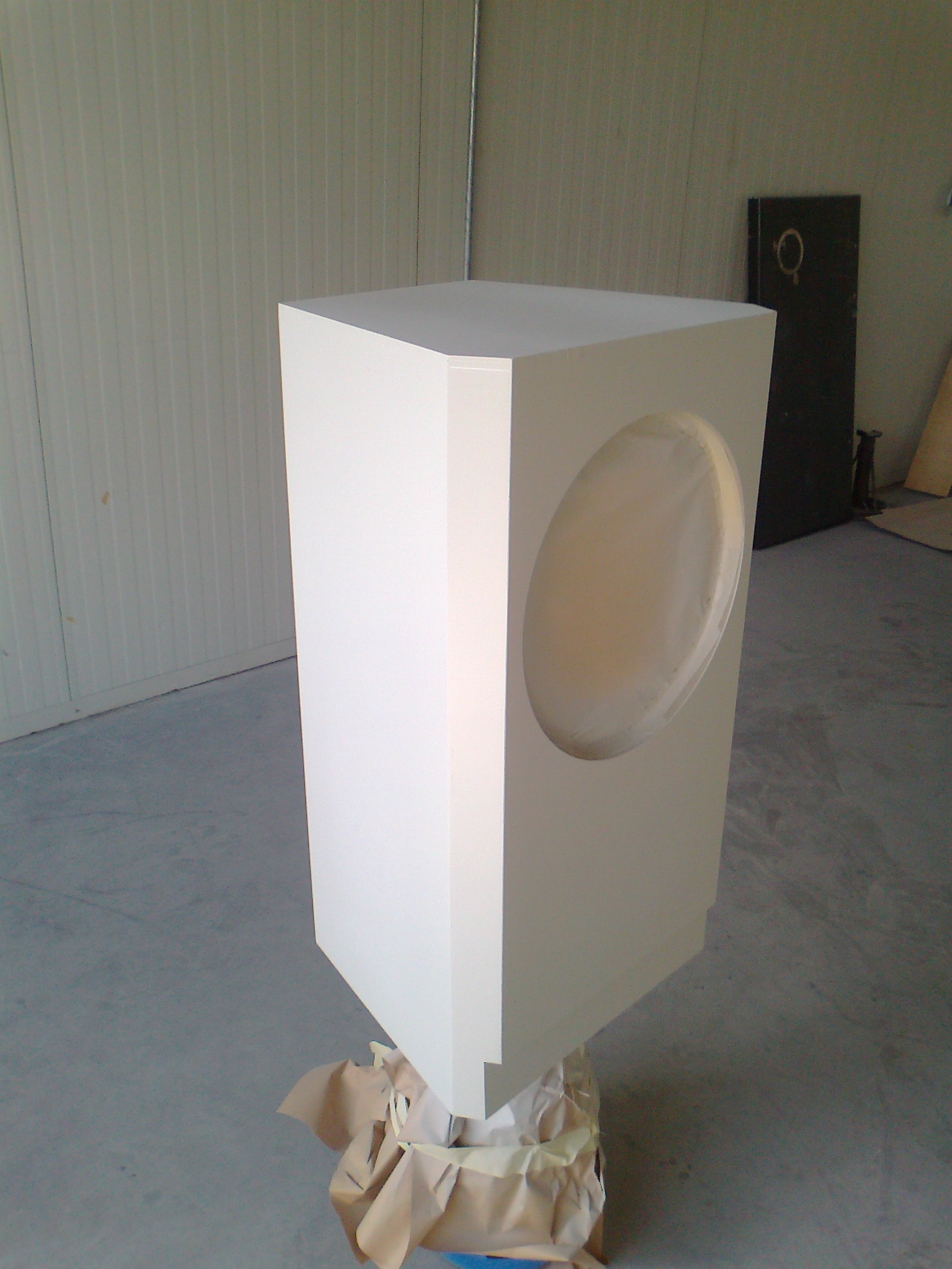

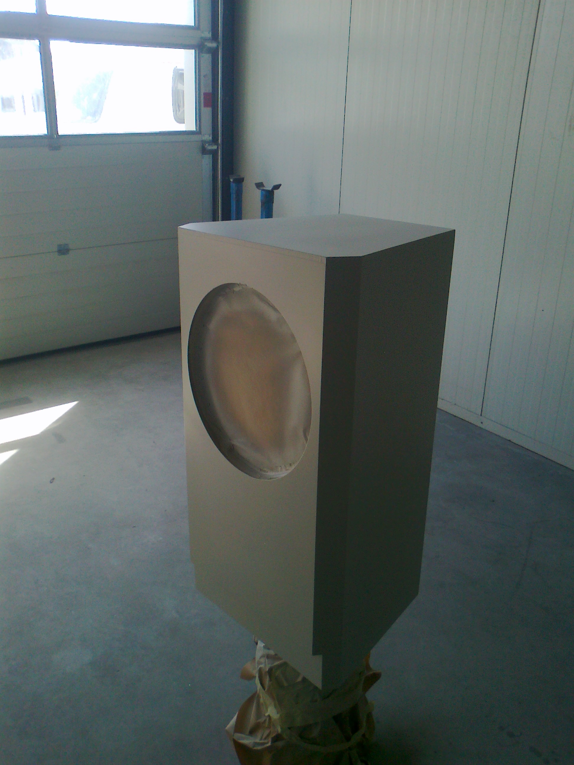

in principe kan ik ze eind april/begin mei meet klaar hebben......
helaas wel in de gronlak.......

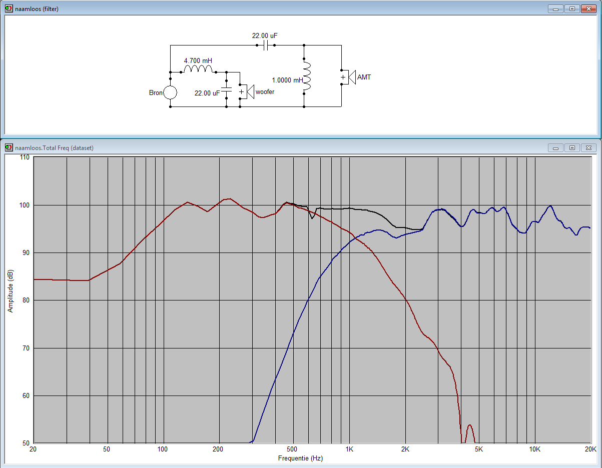

'naamloos' is gemeten op 0 graden (zwart) en 30 graden (blauw).

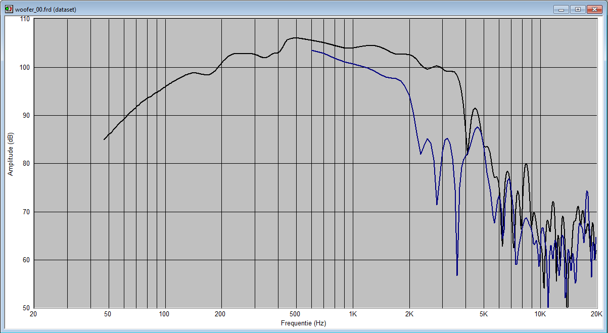

We hebben heel mooie laagmetingen kunnen doen. In onderstaande grafiek is een meting op 1 meter afstand op normale hoogte gecombineerd met een grondvlakmeting. De knip zit op 500Hz, daar gaat het over van grondvlak meting naar normale meting op hoogte woofer/tweeter. N.B. de meting beneden 500Hz heeft geen smoothing! Je ziet geen ruis op de meting, dit komt door de gating. Het is gelukt om met een tijdvenster van ruim 20ms te meten voordat de eerste reflecties kwamen. De meting is gedaan met 6.4kHz sample rate en FFT lengte 4096bits.

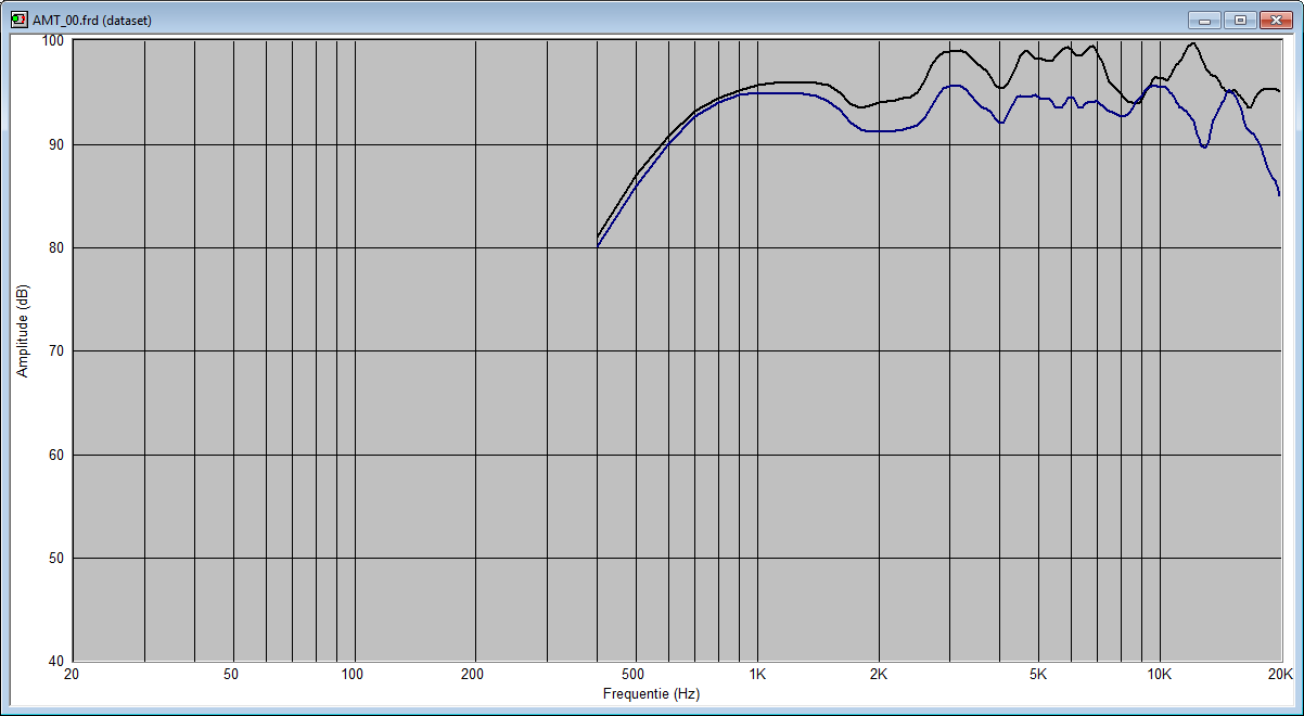

De AMT heeft een wat grillige respons, maar hier is goed mee te werken. Het meetsignaal gaf mooie ruis te horen (bij nogal wat tweeters klinkt het meetsignaal behoorlijk smerig).

woofertje heeft een redelijk rendement.......

Hier heb je een filter voor een speaker met een redelijk rendement. Kuch...als jij er nu nog een BR poort in maakt, zodat het beneden 100Hz wat harder speelt, dan heb je een beest van een speaker.

de 4,7mHheb ik zeker niet.....

Ik heb er nog wel twee liggen, I-punkt met Rdc=0.26
Je kunt trouwens ook wel een luchtspoel met relatief hoge Rdc gebruiken, wat opslingering in het laag kan geen kwaad en je hebt toch rendement te over.

Eventueel kan dre de crossoverfrequentie verhogen naar 1400Hz door voor de condensators in plaats van 22uF een waarde van 15uF te nemen. Dat is misschien geen slecht idee. Verder oprekken gaat echt niet, daarvoor bundelt de woofer teveel.

Welk type condensator komt er in serie met de AMT?
