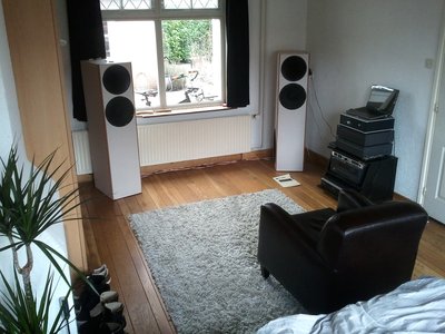

Vandaag is Martijn hier geweest en hebben we alles mooi afgestemd. Beiden zijn we erg onder de indruk van de precision dan wel te devastation!
Meetresultaten volgen nog, hier vast een filmpje om van te smullen:
http://youtu.be/l4N66SqutX8

Hier nog een filmpje en een foto van de opstelling, daarna volgt het verslag.
http://youtu.be/oR3kNtzyNaU
