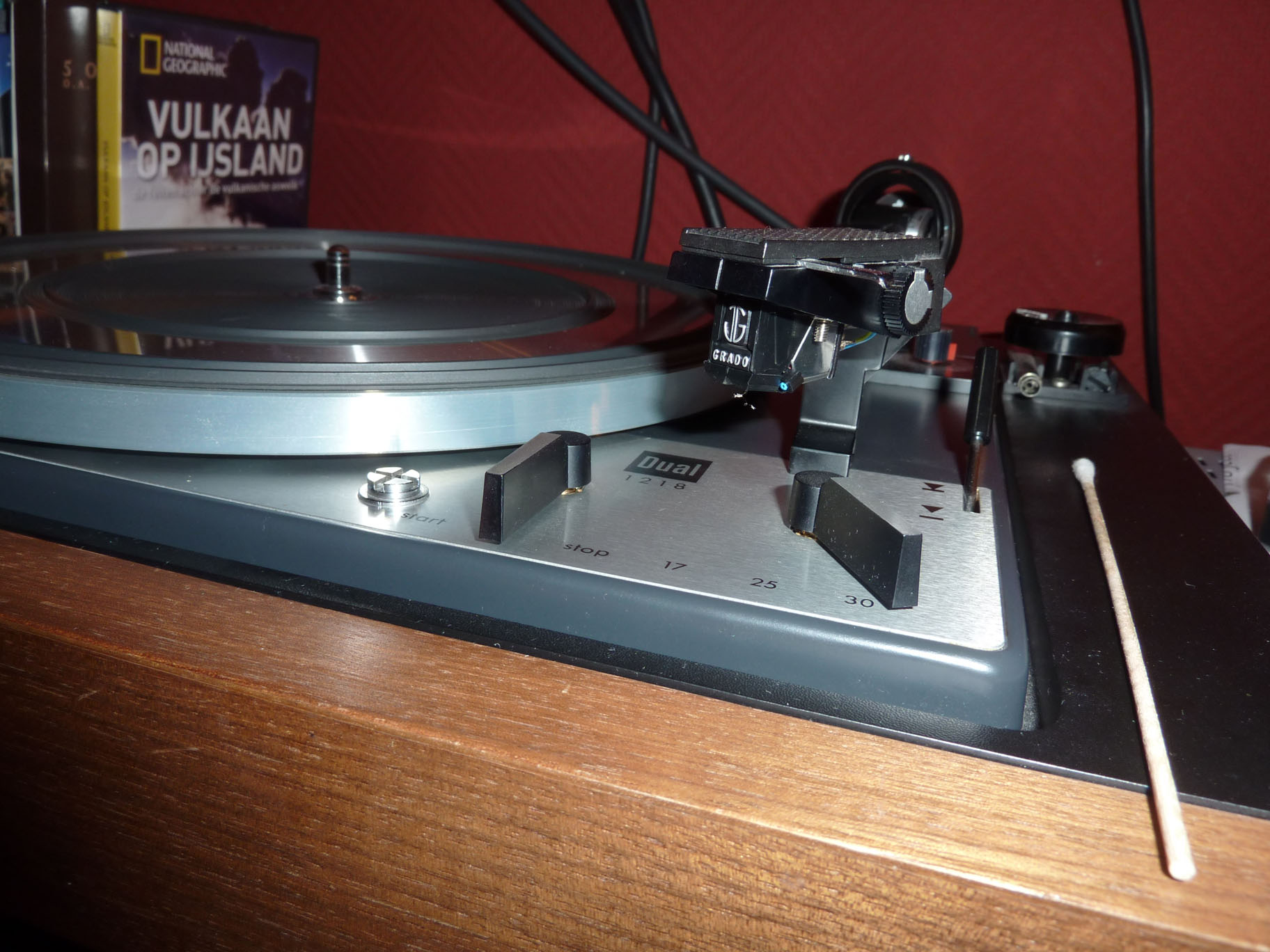

Hoi ik zal me eerst even voorstellen.
Ik ben Dennis Janss en sinds anderhalf jaar druk bezig met audio en met de Dual 1218.
Langzaam is het gegroeid en dat zal nog wel lang doorgaan denk ik. Op dit moment heb ik 2 speakers van Phil Jones/AAD C-660 met een versterker van Block V-100. Ik ben al tevreden (zeker als je weet waar ik mee begon) maar ik ben nog niet waar ik wil zijn wat HiFi betreft. De Dual heeft een Grado Bleu element met een Project BoxII phono trap. Als digitale input heb ik een Airport expresse met optical line naar de V-Dac van Musical Fidelity. Zoals je ziet zit er een wereld van verschil tussen het vinyl en het digitaal. Toch wil ik nog verder met vinyl maar daarvoor wil ik de Dual zoals hij er nu bij staat optimaal laten draaien voordat ik naar iets anders ga kijken. Mechanisch werkt hij perfect en op het moment dat ik het nieuwe element erop had gezet met de nieuwe phono trap hoorde ik dat er meer uit te halen was.
Mijn vinyl klinkt helderder dan ik ooit had verwacht alleen de stemmen komen er net niet mooi uit. Voordat jullie me andere elementen of phono trapjes aanbevelen wil ik eerst de bedrading aanpakken. De platenspeler komt als het goed is uit 1973 en er is nooit een draadje vervangen dus dat ga ik zoiezo doen. Nu komt alleen mijn vraag, waar haal ik goede kabeltjes vandaan zonder dat het een rib uit me lijf kost en hoe ga ik de interne toner arm bedrading vervangen?
Ik ben wel een beetje handig met solderen en ik heb ook wel het lef om er aan te beginnen maar als iemand me de goede kant op kan wijzen zou ik dat zeer op prijs stellen.
Op dit moment zit er intern een soort schakelaar die als het ware het element verbindt met de phono trap zodra de naald op de plaat rust en deze verbreekt ook weer zodra de naald op het laatste spoor komt en weer automatisch terug naar rust gaat.
Het is een plastic schijf die twee veercontactjes tegen twee andere contactjes drukt en zit dus in het mechanische gedeelte. De schakel unit zit er vlak naast en nu wil ik weten of ik niet gewoon de bedrading die uit de tone arm komt direct aan de output kabels kan solderen. Ik heb geprobeerd een foto te maken van de schakelaar.
Op de eerste foto zie je dat de schakelaar in open staat, de tone arm staat in rust.
Zou iemand kunnen zeggen wat de signaal draadjes zijn en wat de massa draadjes zijn?

Zie hier wat foto's met als afsluiting nog een plaatje van het switchje.
