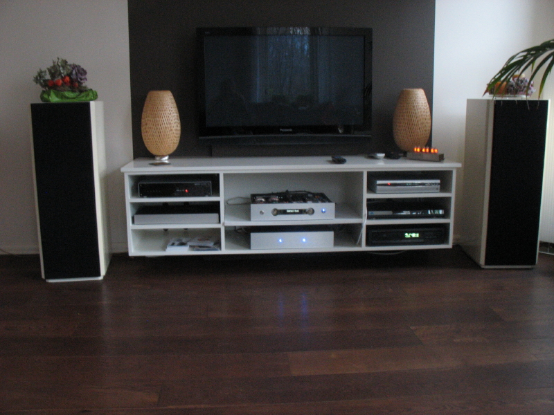

Nou hij werkt.
Het speelt al een poosje en het klinkt niet verkeerd.
De vorige versterker was een, elektuur 1997, hybrideversterker.
Klonk ook niet verkeerd maar je merkt vooral dat de UCD's de speakers meer onder controle hebben.
Vooral het laag is strakker, en zal wel door de veel hogere dempingsfactor van de UCD komen.

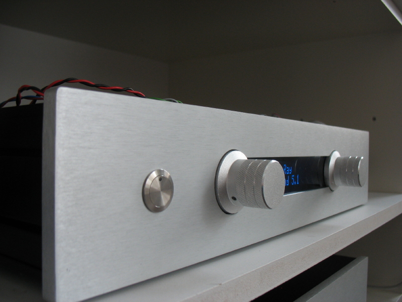

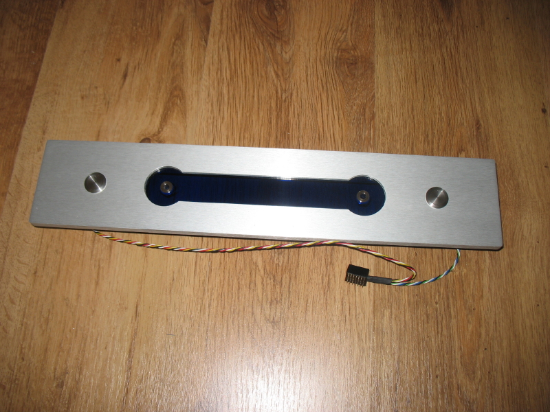

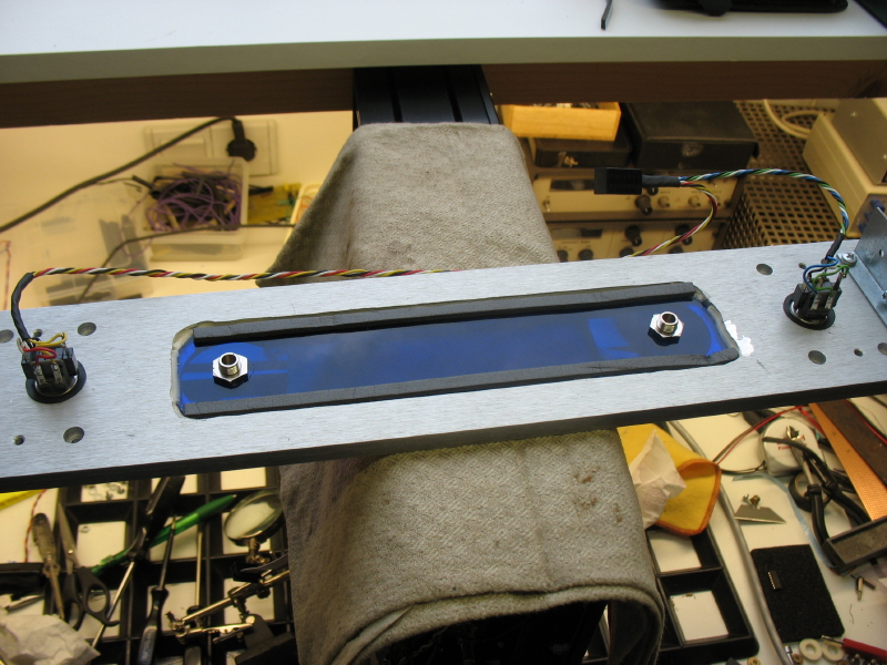

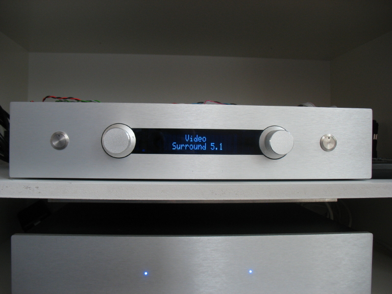

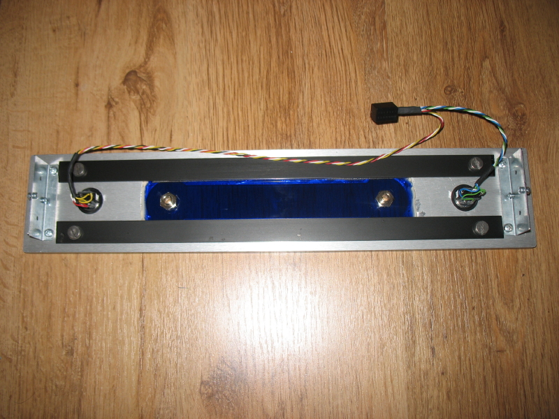

Nou, weekend bijna weer voorbij maar front is klaar.
Via een locale leverancier een heel mooi stuk plexiglas bemachtigd.
Rest alleen nog de bovenkant en het fatsoeneren van de bedrading.
resultaat:

Echt schitterend gebouwd zeg. Petje af hoor. :goeie: :kwijl: :kwijl: :kwijl:

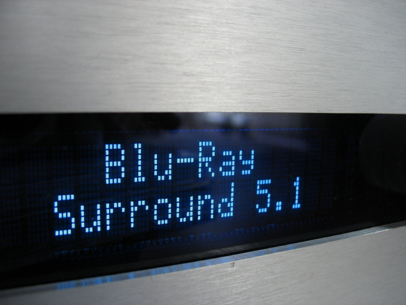

Dit ziet er echt heel goed uit, front is echt super!
Mooi ook hoe dat display tussen de draaiknoppen zit.

Oei, wat een complimenten, ik krijg er een kleur van :dank:

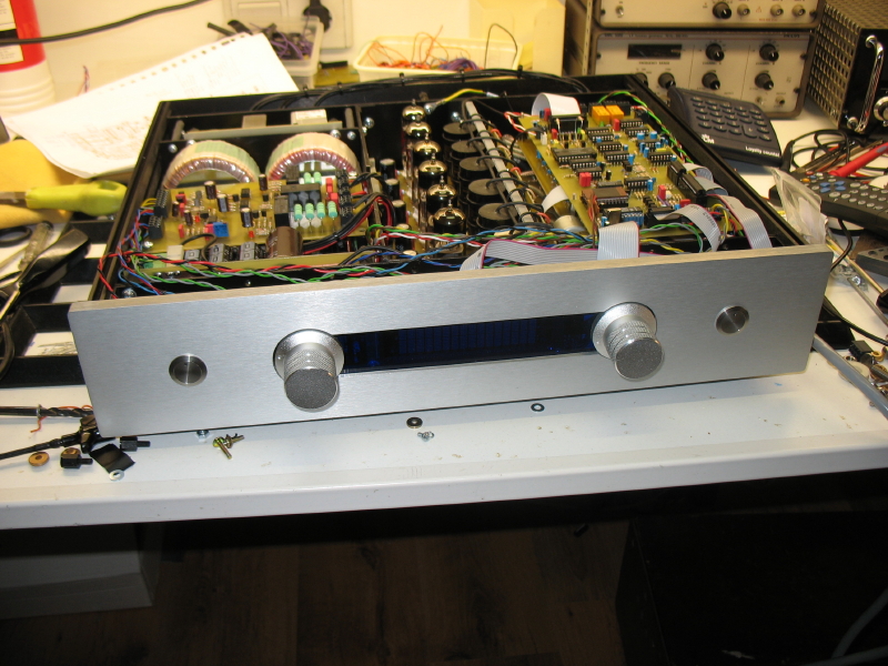

Heeft ook wel veel tijd gekost, terugkijkend ben ik in 2008 begonnen met het ontwerpplan.
Je bent er dan wel niet constant mee bezig maar toch.

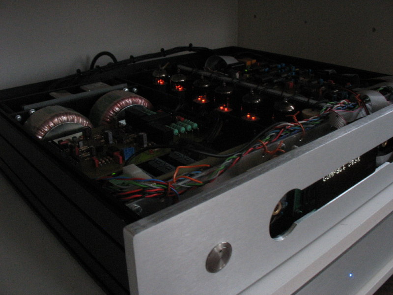

Laatste loodjes is dan nog het netjes afwerken van de bedrading en de bovenkant van de versterker.
De buizen steken boven de kast uit dus er moeten een paar gaatjes geboord worden.
En er moet nog een eindversterker gebouwd worden voor de rear speakers 8)
Okki: 2e drukknop is "optimum" de versterker is dan een gewone stereo versterker waarbij de overige 4 versterkertrappen
uitgeschakeld zijn.
De gloeistroom- en anodespanning voedingen worden zo ook niet onnodig belast.

Voor een voorversterker project ben ik ook op zoek naar donkerblauw transparant plexiglas. Waar heb je jou stuk vandaan?
cobaltjeh
Berichten: 1583
Locatie: Dongen
Re: 5.1 Voorversterker
Bericht door cobaltjeh »
Dat is echt een prachtig front paneel geworden! Erg gaaf ontwerp ook.
En helemaal zelf gemaakt is erg knap. Ik laat de mijne bij schaeffer maken, maar die gaat denk ik niet zo mooi worden als deze. :oops:
MxTheo
Berichten: 119
Lid geworden op: wo 11 jul 2007, 21:44
Locatie: Hardegarijp
Bericht door MxTheo »
Plexiglas heb ik bij Pyrasiet in Leeuwarden vandaan.
Maar volgens mij heeft bouwplastics.nl dit ook, hier kun je online bestellen.
Frontpanelen van Schaeffer zijn veel mooier, maar ook duurder, en ze kunnen er letters ed in graveren.
Ik vond het een uitdaging om hetzelf te proberen, en met een beetje geduld lukt dit prima.
Behalve de letters dan, misschien in de toekomst toch eens bij Schaeffer kijken :-D
