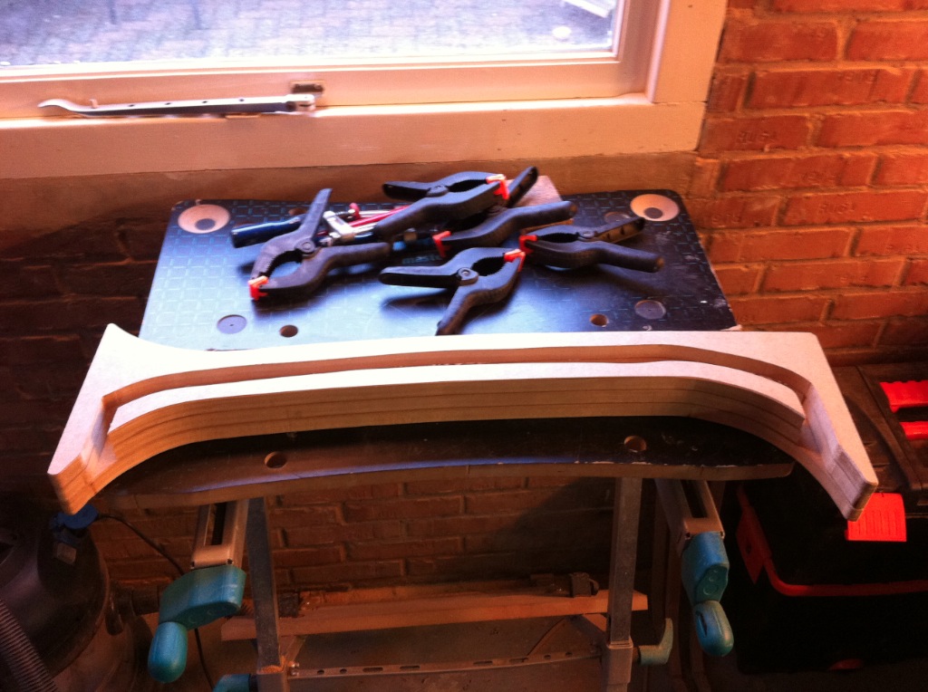

It's alive!!!
Sorry voor de crappy foto's... Het was al donker. Als de voet klaar is maak ik wel wat glamourshots...

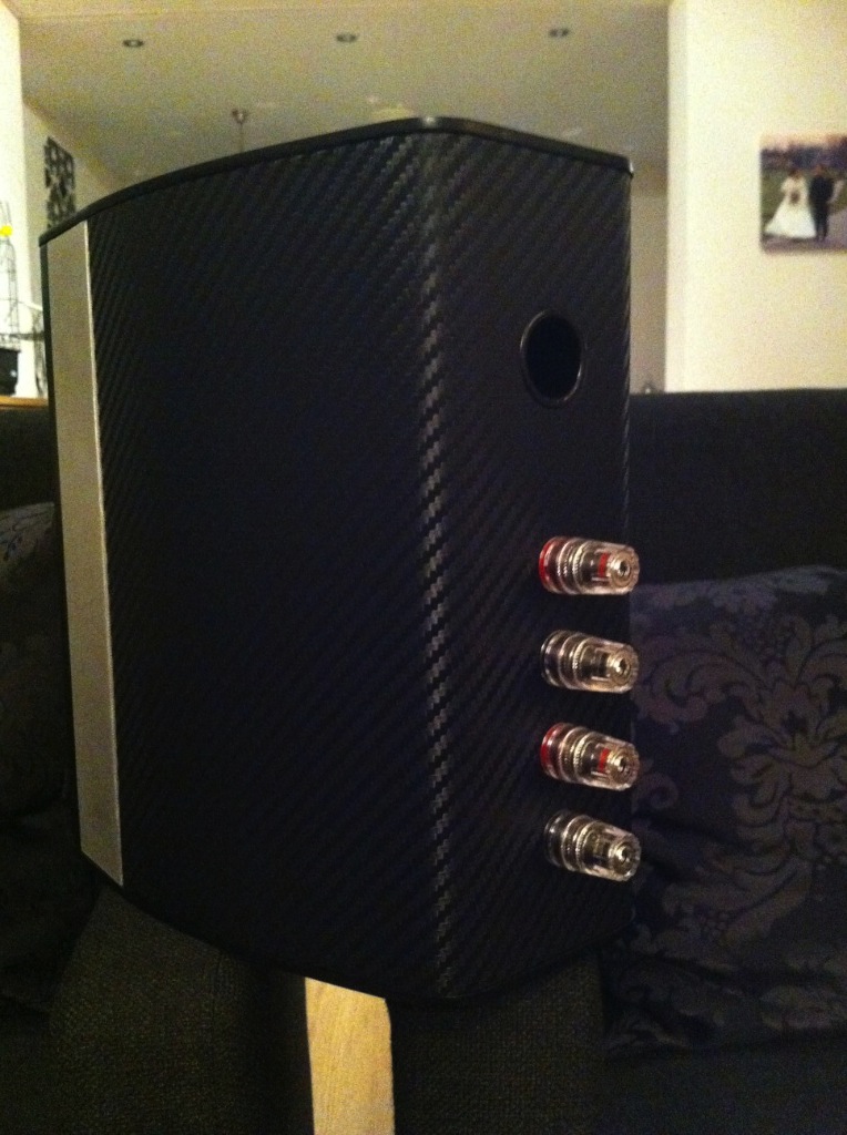

Gisteren zijn de terminals aangekomen vanuit HK. Niet slecht aangezien ze de 5de verzonden zijn.
Zilverdraad er aan, Angelhair demping er in en dicht met die zooi. Nu komt er muziek uit! Naja, zonder filter is het nog niet veel natuurlijk (wie voelt zich geroepen voor een filterklusje?).
En op de plek waar ze eigenlijk voor bedoeld waren. :oops:

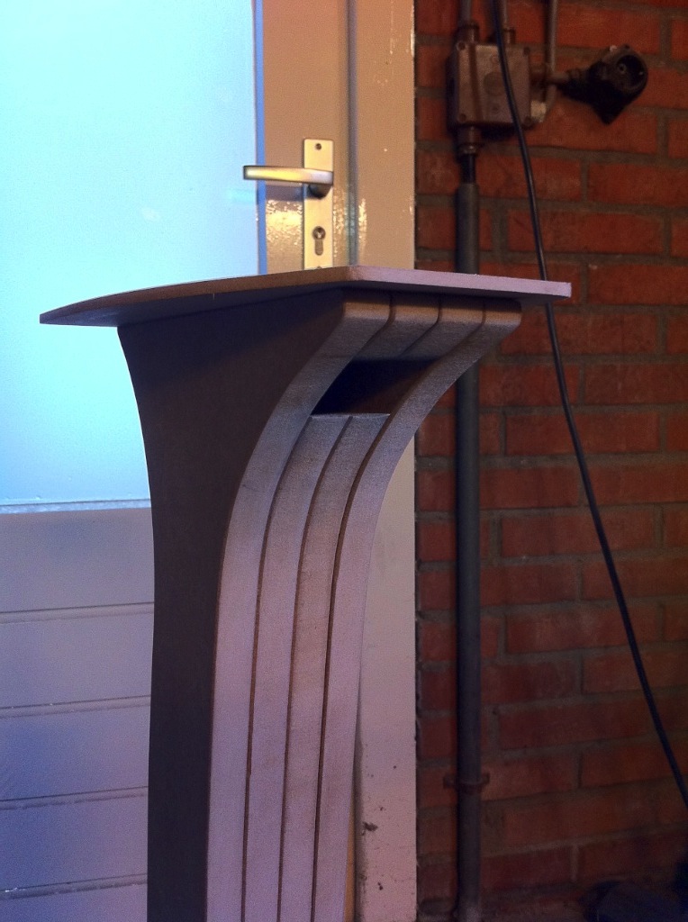

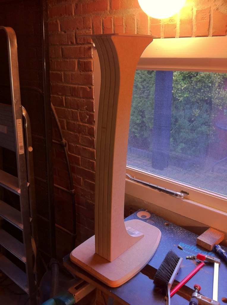

De voet heeft ook heel veel ondergaan. Eigenlijk zijn ze beide, op verven na, klaar!

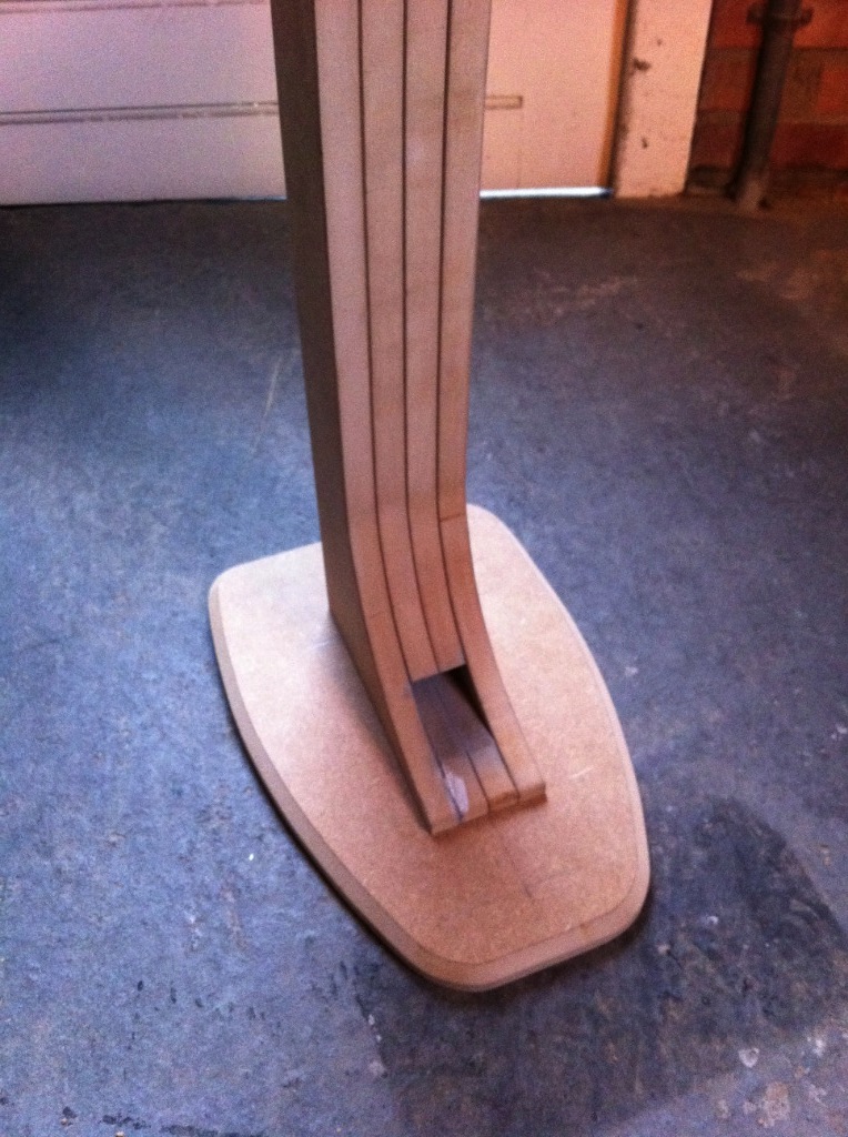

Ze zijn voorzien van een mooi kabel gootje.
De voet is verbazingwekkend stevig geworden. Hij is niet heel zwaar (is natuurlijk hol) maar ik moet echt flink tegen de kast aan duwen wil ik er beweging in krijgen. Dit komt door de vrij grote voet.
Nu gaan we weer zingen: Schuren, spuiten, schuren, spuiten, schuren, spuiten, schuren, spuiten...

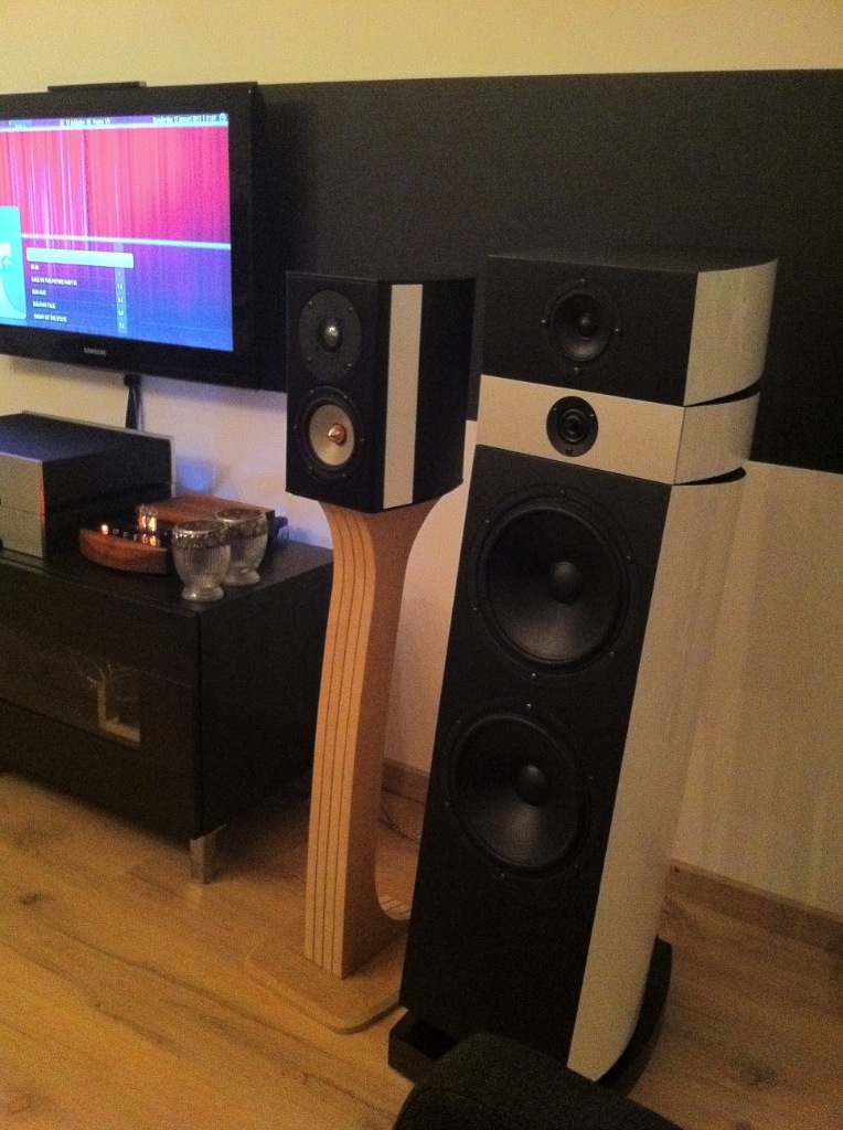

Net heb ik ze even aangesloten en een volledig gegokt filtertje ingesteld op 24dB LR op 2k en een 6db demping op de tweeter. Dat klinkt al best aardig. Wat een berg laag zit er in die kleine kastjes! Ik vroeg me echt af of die grote Scanspeaks van de Epilogue nog mee stonden te draaien. Wel merk ik dat op lage volumes het minder is en dat ze duidelijk harder voor moeten werken maar dat is logisch natuurlijk. Van 4x8" naar 2x4" en compleet nieuw uit de doos.
Waarschijnlijk beter is het om ze te ontlasten in de onderste regionen. Maar ik ben al zeer onder de indruk! Leuk! :rock:

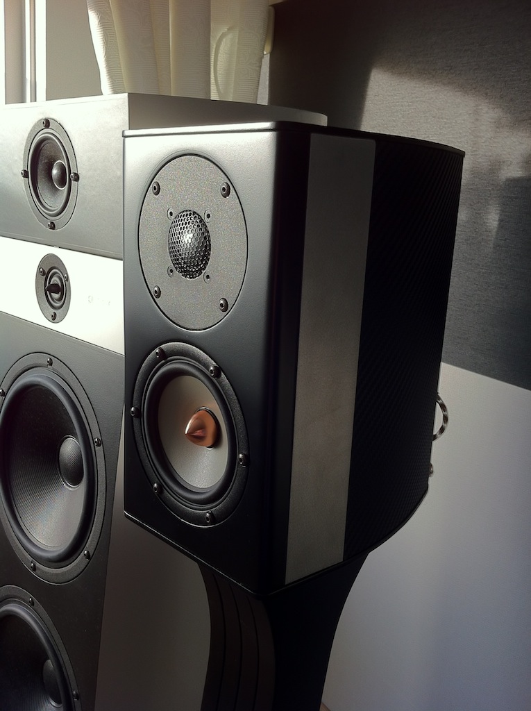

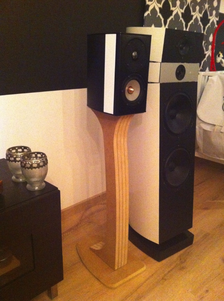

Even wat foto's met onvoordelig strijklicht.
