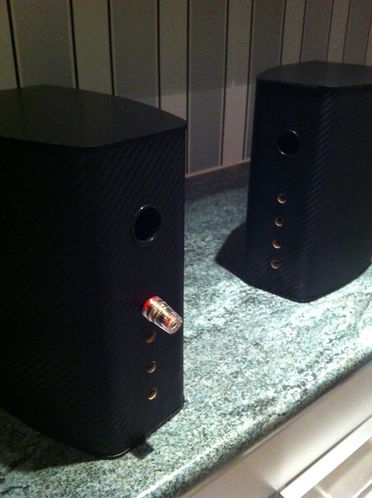

De gaten voor de terminals zijn gemaakt.

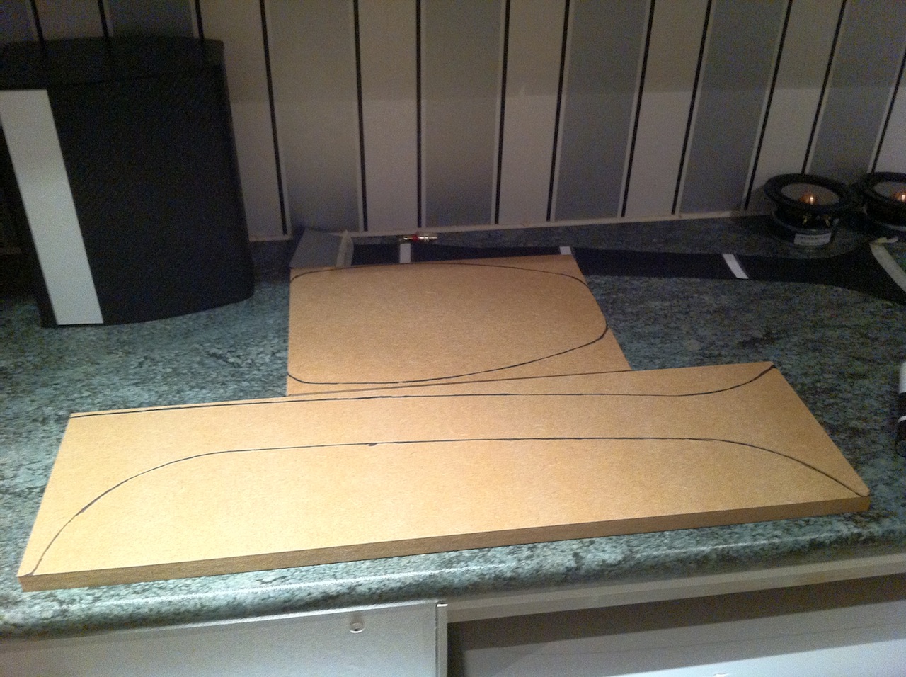

En ook het werk aan de stands is begonnen.
Eerst maar de mallen aftekenen:

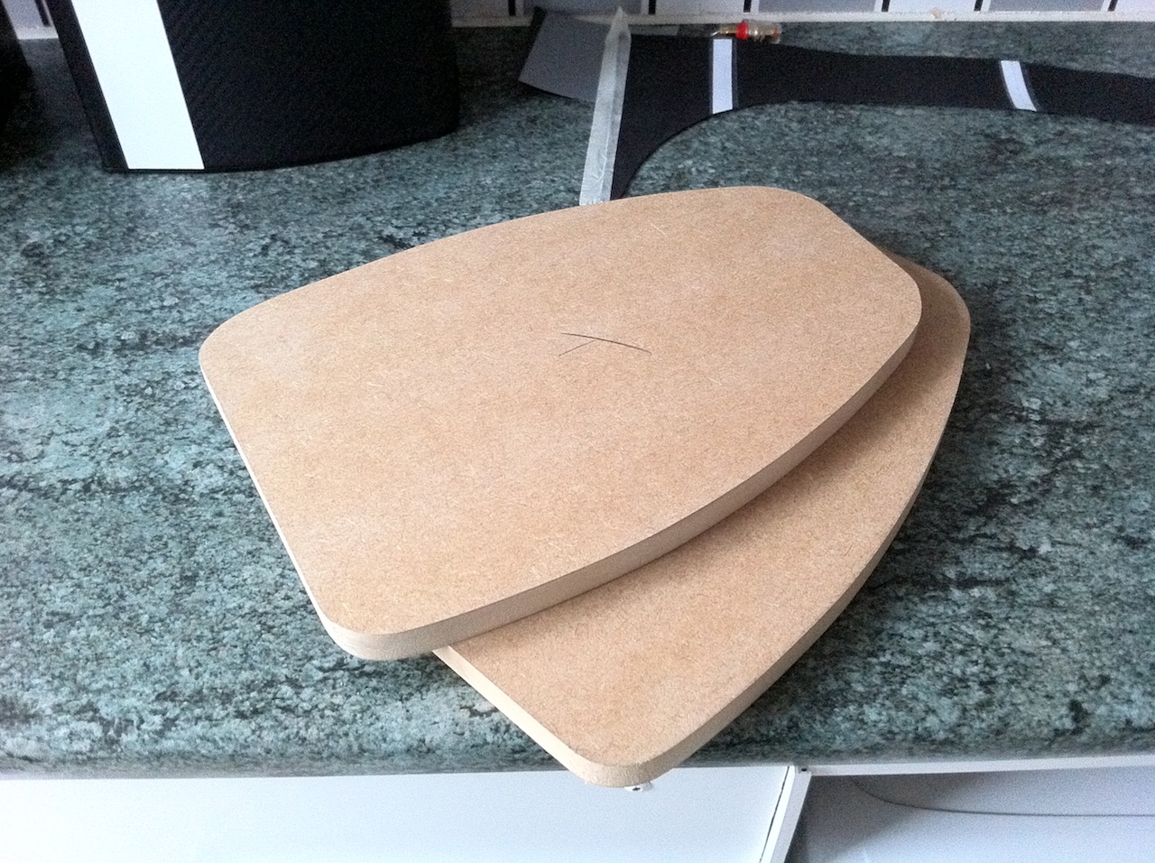

De 3 stadia naast elkaar. Van afgetekend naar grof gezaagd naar exacte kopie.
Hetzelfde proces geldt natuurlijk ook voor de voet. Dat zijn er maar 2 dus zo klaar.
Ik ga een mooi facet randje maken aan de voet om hem net wat vriendelijker te maken. Even heb ik getwijfeld of de voet niet uit 2 lagen MDF moest bestaan maar dan oogt hij te zwaar vind ik. Juist doordat hij niet dik is werkt het. Houden zo dus.

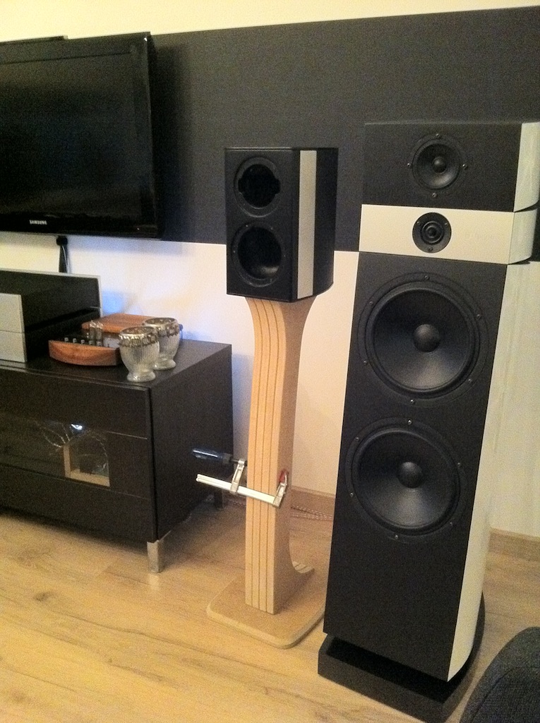

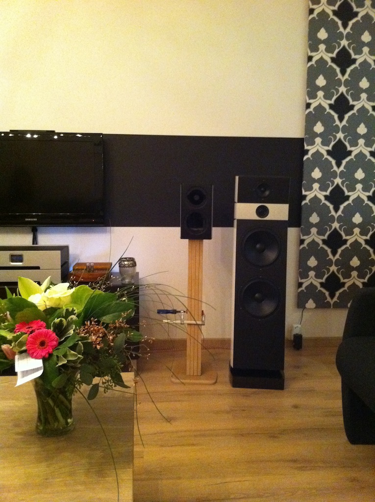

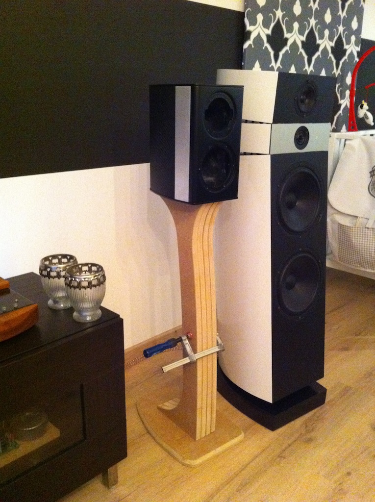

Wat een rotklus was dit zeg! Maar het resultaat mag er zijn vind ik.
En vanuit de luisterpositie:
De top van het kastje staat nu op 1 meter precies boven de grond. Dit zal iets hoger worden als er spikes onder komen en er moet nog een plaatje tussen de poot en de speaker om wat een wat breder draagvlak te maken. Keurige hoogte dacht ik. Uiteindelijk kun je ook nog een beetje spelen door de voet onder een kleine hoek te zetten maar ik denk niet dat dit nodig is.
Wat ik me nog wel afvraag is of ik de voet nog hol moet maken en met zand vullen. Hij is natuurlijk niet heel breed dus ik zal maar zo'n 2 x3,6 cm ruimte kunnen maken aan de binnenkant om te vullen. Zou dit echt een verbetering zijn tov van massief MDF?

Hoogte is prima. De voet is 18mm, de poot zeg maar is 70cm. Daarmee komt de bovenkant van de kast op 99cm hoogte. Daar komt nog iets bij voor de spikes en er komt nog een klein plaatje tussen de poot en de kast om voor meer stabiliteit te zorgen door een groter draagvlak te creëren.
Ze lijken hoog omdat iedereen de Epilogue's zo groot inschat. Die lijken op de foto enorm maar dat valt echt mee. Deze zijn op het hoogste punt (achteraan) ook "maar" 111cm.
Ik bedenk me net dat ik vergeten ben om een sleuf te frezen aan de achterkant waar de kabels door geleid kunnen worden. #-o
Dan is denk ik ook mijn zandvul dilemma opgelost omdat ik dan niet genoeg vlees overhoudt voor de vulling. Dan maak ik alleen de onderkant hol en vil die permanent met zand.

Jongens even goed lezen he? Wat zeg ik nu voor de derde keer? De top zit op 99 cm! De Epilogue's zitten op 111. Dit betekend dus dat het midden van de tweeter een tikkie over de 92cm zit. Dan zit hij dus keurig op dezelfde hoogte als jullie stands. De meeste stands die je koopt zitten rond de 70 cm. Bij mij thuis zitten de tweeters keurig op oorhoogte (zelfs iets er onder).
