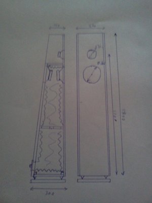

Re: project Amelie
Goed idee, de FRS dan iets hoger plaatsten. Onderste compartiment wordt kleiner, ik denk dat 10cm schelpenzand voldoende is om het zwaartepunt onderin te houden.

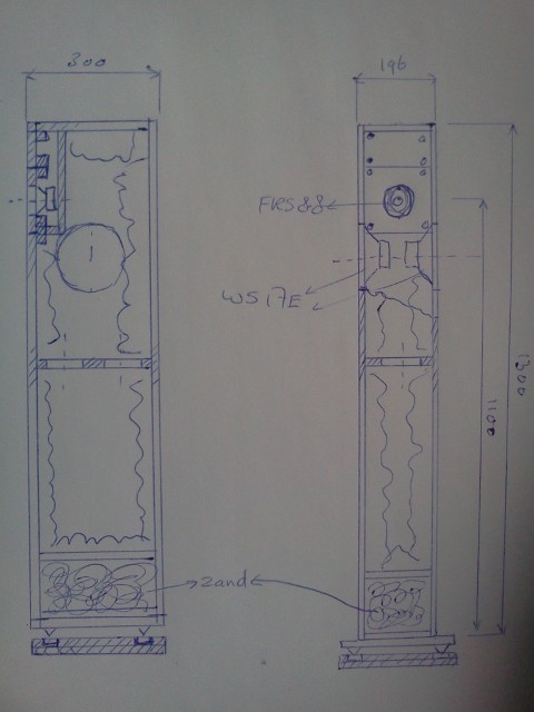

Re: project Amelie
Even druk geweest met andere klussen en het project weer opgepakt.
Met het filter ben ik nu bezig, die blijft ongewijzigd.
Ik heb het ontwerp omgegooid. FRS8 als dipool.
Wat vinden jullie van onderstaand ontwerp, mij lijkt het een prima ontwerp en ook makkelijk te modificeren voor later.
Ik kan met dit ontwerp de FRS8 nog in een gesloten behuizing maken of een extra tweeter plaatsen.
Ik kan bijvoorbeeld het filter voorlopig eerst achter de FRS8 plaatsen. Kan ik er altijd bij.
Inhoud blijft ook vrijwel ongewijzigd. Gesloten systeem. +/- 44 liter.
Schuine wand achter om staande golfen tegen te gaan.
Wat denken julllie?

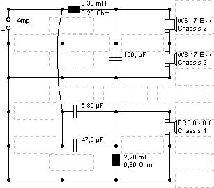

Dit ontwerp zit me toch niet lekker.
Ik blijf bij het vorige, slank model speaker.
Vraagje, is het erg een bipolaire elco in het hoog filter te gebruiken?
- Henkjan
- Berichten: 33822
Re: project Amelie
liever niet, wat voor waarde is die? prijsverschil met MKP is niet zo groot voor de kleinere waardenreddoortranscendence schreef:Vraagje, is het erg een bipolaire elco in het hoog filter te gebruiken?
- reddoortranscendence
- Berichten: 280
- Lid geworden op: do 03 nov 2011, 11:38
- Locatie: Waalwijk
Re: project Amelie
Eentje van 47 μF. Ik vind een MKT nogal prijzig, dacht iets van 20 euro p./stuk. Gezien het om een expiriment gaat wil ik niet teveel inversteren in het filter, misschien later opwaarderen als het ontwerp bevalt.
- Henkjan
- Berichten: 33822
Re: project Amelie
da's wel duur in MKP idd. wat ik in zo'n geval zou doen is ~40µF aan elko (bv 4 stuks à 10µF) en dan een 6.8µF MKT of MKP er bij.
- Berichten: 280
- Locatie: Waalwijk
Re: project Amelie
Dank je voor de tip.
40 µF bestaat waarschijnlijk niet? Vandaar 4 x 10 + 1 x 6.8.
- Berichten: 280
- Locatie: Waalwijk
Re: project Amelie
Net even rondgekeken kwa prijzen. In boxsim getest. 33 µF bipolair i.c.m. met een 15 µF MKP gaat ook prima. Die 15 µF zijn rond de 6 euro de stuk.
Ik ben ook erg benieuwd straks hoe mijn eigen creatie zich verhoudt tot waar ik nu naar luister: Elac EL 100. Die vind ik soms wat bonkerig en agressief. Worden aangestuurd met een Dynavox VR 307 hybride versterkertje (klinkt erg lekker voor het geld, Yamaha RX AV receiver staat op zolder nu werkloos), Dynavox TP-2 phono pre-amp en Thorens TD-166 met Grado Gold element. CD's luister ik nog even met een Sony BD-560 blue-ray speler.

Re: project Amelie
Nieuwe tekening
Bij een hoogte van 1.30 krijg ik +/- 44 liter voor de twee WS17E. Ik vind de response dan mooier dan met 33 liter, dan heeft ie iets een bult in het laag rond 100-150 hz.
Met als filter:
De FRS-8 komt in een modulaire baffle zeg maar
. Met een extra optie erboven voor een tweeter wanneer de FRS-8 alleen het niet trekt.
Met als filter:

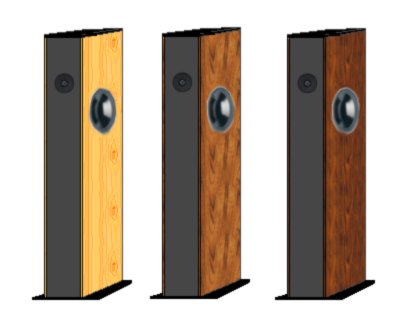

Intussen rustig de filters in elkaar aan het knutselen en ideetjes aan het uitwerken voor de uitvoering.
Dacht in eerste instante aan witte zijpanelen maar hout staat best chique.

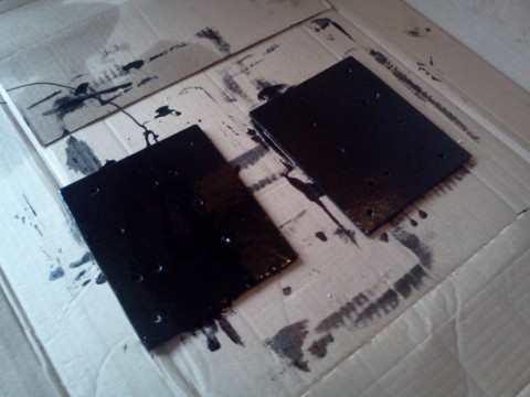

- Locatie: Waalwijk
Re: project Amelie

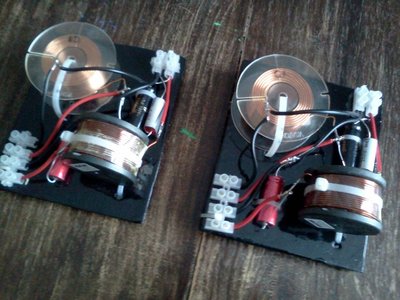

Vandaag filtertjes afgerond, mijn eerste filters gesoldeerd
Daarnaast wat geexpirimenteerd met de FRS 8-8 in een kistje en simpel op een plankje gemonteerd.
Prettig speakertje om naar te luisteren. Zodra het volume flink open gaat gaan ze wat agressiever klinken.
Wat ik gemerkt heb is bij een wat grotere baffle ze een stuk ruimtelijker gaan klinken.
Wat laag betreft missen ze body maar dat gaat goed komen in mijn ontwerp

Filters zien er netjes uit, typisch zba detail, de basis voor je filter verven

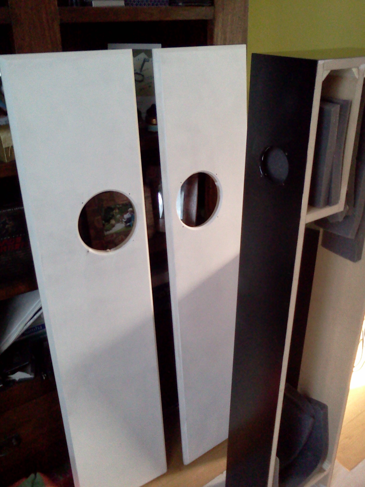

Re: project Amelie
Ik heb inderdaad eerst een proefstukje gemaakt. Fijne frees, maakt het allemaal een stuk gemakkelijker.
De gaten voor de FRS8 en aansluitbussen heb ik met een gatenboor gedaan.
De randen voor de FRS8 ingefreesd zodat ie er netjes invalt en aan de binnenkant stukje met de 45graden frees zodat de aansluiting mooi vrij is.
Midden gedeelte is verlijmd. Ik moet het allemaal nog passend maken, beetje schuuren, voordat de zijpanelen er tegen aan kunnen. Bij de gamma is het niet mm nauwkeurig.
Volgende stap is een cirkelmalletje te maken van triplex wat ik nog heb liggen. De Ws 17 E heeft een doorsnede van 14,8 cm nodig en dat is net te klein voor de geleider die bij de frees zit.
Morgen weer verder

Re: project Amelie
Gaat de goede kant op
En ze zijn best flink 130 x 19,6 x 29,6 cm.
3 ruimtes: 2 liter voor de FRS8, 46 liter voor de 2x WS17E, 4 liter onderin voor het filter zodat ik er van onder altijd bij kan.
