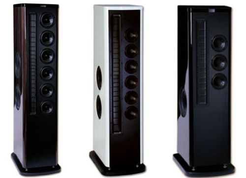

De speaker wordt zwart met witte zijpanelen beetje hetzelfde idee als die CWT modellen van T+A moet het worden.
Zoals het middelste model maar dan een zwarte bovenkant.

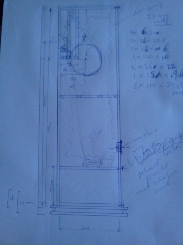

Schetsje om te kijken wat ik nodig heb aan materiaal.
Afmetingen van de speaker 114,4 x 19,6 x 34,4. Iets slanker maar stuk hoger en dieper dan de Elac EL100's waar ik nu naar luister.
Zijkanten hoogglans wit, voorkant en achterkant mat zwart, top plaat en bodemplaat hoogglans zwart.
Aan de voorkant zij-, bodem- en topplaat worden afgerond 18 mm.
Hoop dat het te lezen is, gemaakt met m'n mobiel bij avondlicht, geeft een idee.

MH
Berichten: 418
Locatie: Zeeuws Vlaanderen
Re: project Amelie
Bericht door MH »
Ik kan het op je tekening niet heel goed zien, dus mogelijk heb je het volgende al zo bedoeld: Je zou het compartiment van de FRS8 ook een niet rechthoekige vorm kunnen geven (bijv schuin schotje), dan heb je nog wat minder last van staande golven etc.
