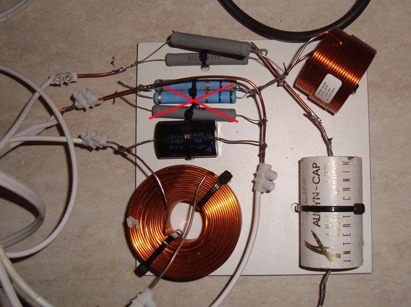

Heb je toevallig een foto van hoe je filter er nu uitziet?

Ja hoor. Maar dit is slechts het probeerfilter. Uiteindelijk wordt het op een heuse custom made print opgebouwd 8)
Die weerstanden met het rode kruis erdoor zijn trouwens non-actief.
Maar zes dingetjes dus. Dat kan toch nooit goed klinken :mrgreen:

Ik maak me wat zorgen over de 0,47mH spoel, die tussen de condensator en gemeenschappelijke min is aangesloten. Het lijkt sluiting te maken. Verder lijkt het voor de 3,3ohm alsof deze aan een kant is aangesloten op het knooppunt tussen de 6,8uF en 0,47mH in plaats van aan de gemeenschappelijke min.
Het kan natuurlijk gewoon zijn dat het klopt, maar verkeerd lijkt door het perspectief van de foto.
Berichten: 14141
Re: projekt egalisatiemortel
Dacht eerst ook dat het sowieso niet klopte, maar is erg moeilijk te zien vanuit deze hoek. Ik denk dat er hoogte verschil tussen de verschillende draden zit wat we op bovenstaande foto niet goed kunnen zien.

Op de foto ziet het er inderdaad allemaal een beetje vreemd uit, maar dat komt echt door het perspectief. Er is nergens sluiting. Om de boel aan elkaar te bakken heb ik 1.5mm2 installatiedraad gebruikt, dus het is alles bij elkaar nog best stevig. Maar goed, het is maar tijdelijk.

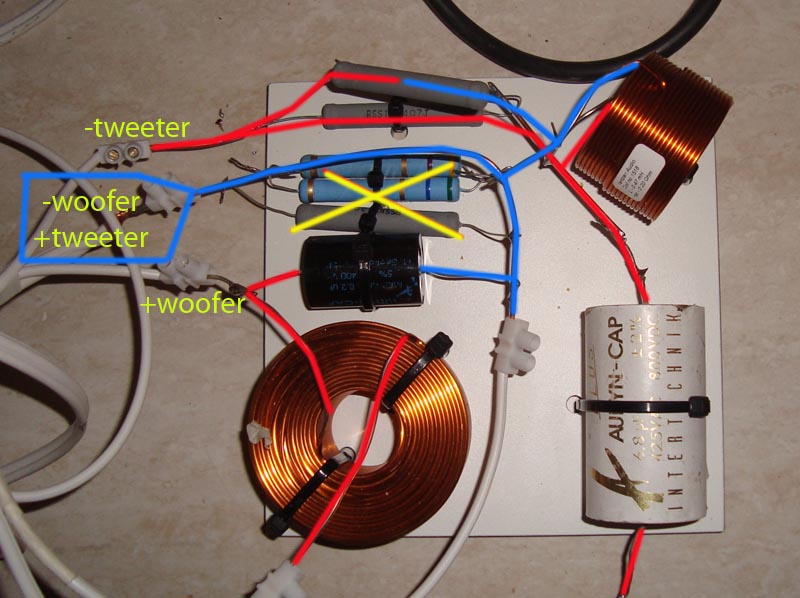

Zo zit het dus:
Berichten: 14141
Zo is het prima!

Alles verkeerd aansluiten en ondertussen beweren dat het zo goed klinkt :lol:
Berichten: 12871
Nou, de tweeter moet je toch echt niet verkeerd om aansluiten hoor en dat geef je nu wel aan! :shock: :shock: :shock:

jeroen_d schreef:
De dunne groene lijn is de respons op 30 graden met geïnverteerde tweeter, daarin zie je hoe mooi symmetrisch de woofer en tweeter elkaar aanvullen en dat er een diepe nul onstaat als de tweeter verkeerd om aangesloten wordt.
Maar ik dacht... :?:
Berichten: 12871
geïnverteerd is dus verkeerd om en geeft een diepe nul. dat klinkt veel te donker met ijl hoog. zo is ie ook nooit aangesloten geweest, althans niet toen ik bij jou was.

Ik heb het omgedraaid, maar ik hoor nu op laag volume niet eens zo veel verschil :oops:
Berichten: 12871
Dat geeft aan dat je wel erg veel reflecties hebt in jouw ruimte. In een 'droge' ruimte geeft zoiets een dramatisch verschil.

Zeer scherp Jeroen, ik had totaal niet naar de + en - gekeken, maar inderdaad dat zat dus fout!
Ik ben wel blij dat ik Arno om een foto van het filter had gevraagd, dan komen dit soort dingen nog wel eens boven inderdaad.
