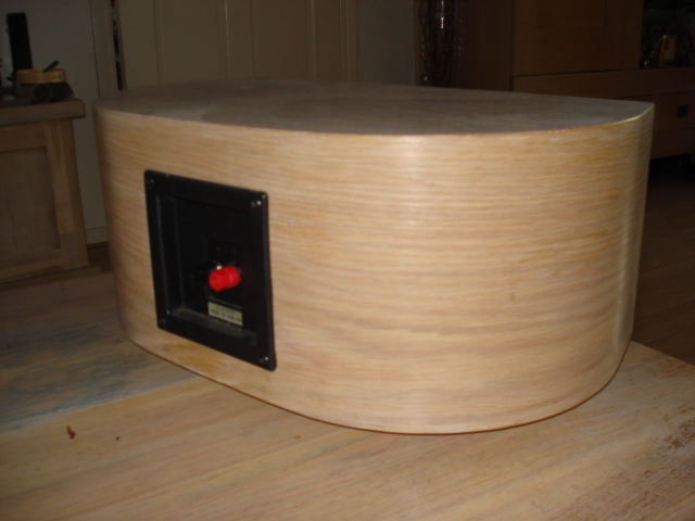

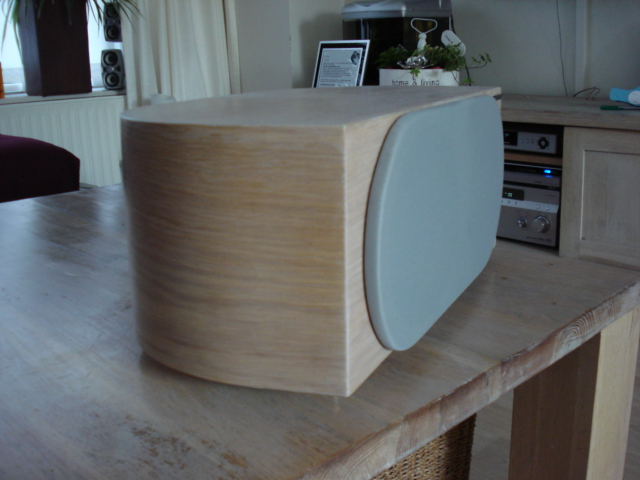

heb vorig jaar deze center gemaakt frontje is wat te dik.komt nog een ander op.
is gemaakt met speakers van een mission 761 was leuk om te maken.
rest heb ik wel in huis mdf,vulling,fineer etc

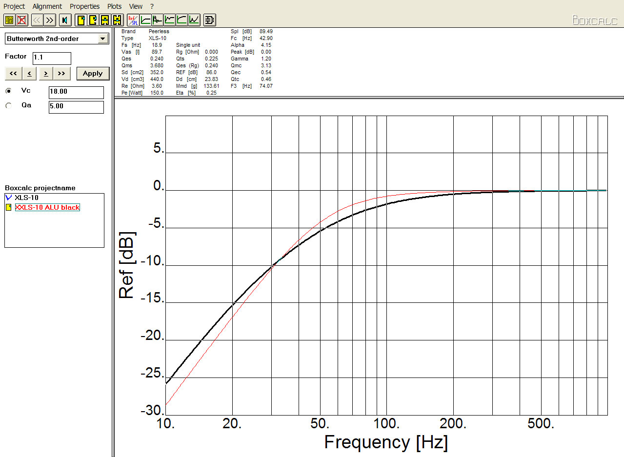

Waarom zou een XLS10 (830452 om precies te zijn) in hemelsnaam niet werken in een gesloten kast?
Er zijn genoeg succesvolle gesloten ontwerpen met deze subwoofer gemaakt.
Een XLS10 is prima geschikt voor een gesloten systeem.
15-18 liter is een mooi uitgangspunt.
Daarnaast heb je in een BR systeem meestal minder vermogen nodig doordat het volume groter is
Net als een systeem met passieve radiator.
Wel moet je highpass (subsonic) filter goed instellen omdat conus uitwijking onder de Fs flink gaat toenemen!
Daar wordt overigens in heel veel gevallen niet over nagedacht en in nagenoeg alle sub-amps (ook die van Hypex) staat die highpass niet handig ingesteld.

Hallo Bart,
15-18 liter gesloten geeft -3dB op ongeveer 50Hz, dat is natuurlijk niet echt laag voor een sibwoofer, flink wat EQ nodig om hem verder door te laten lopen. De BR/passieve radiator variant gaat van nature al veel lager. Ik moet wel zeggen, ik heb zelf eens XLS 10 plus radiator gehad met een Hypex 4.0 maar vond dat eigenlijk tegenvallen. Later 2 stuks Tangband W6-1108 die speelden die XLS 10 compleet weg.

De parameters van de XLS-10 zijn afgestemd op een laag afgestemde BR of een passieve radiator. Een poort is in een kleine kast geen optie, die wordt dan te lang of te klein in diameter.
In een gesloten kast heb je dus bijna geen laagopbrengst. Zinloos dus om deze woofer in een gesloten kast te stoppen (en dat geldt ook voor de XLS-12).
De XXLS-10 is veel beter geschikt voor een gesloten kast, hoewel deze ook in een BR toegepast kan worden.
Bijgaand een vergelijk tussen de XLS-10 en de XXLS 10, beiden in 18 liter gesloten.
Met vriendelijke groet
Ruud Jansen
Speakerland
Wat bedoel je daarmee??Daarnaast heb je in een BR systeem meestal minder vermogen nodig doordat het volume groter is
Ruud Jansen
Speakerland

Naar een simulatie kijken zonder actieve filters heeft niet zoveel zin.
Een XLS10 haalt zo'n 30Hz -3dB met een maxSPL van 102dB
Lager kan ook nog wel, maar dan kun je uiteraard niet meer zo hard.
Voor dat verhaal zie: http://www.zelfbouwaudio.nl/forum/viewt ... 4#p1508084
Een schatting is al te maken met Sd * xmax. Is die uitkomst bij twee verschillende drivers -min of meer- even groot, dan kunnen ze wat dat betreft hetzelfde. (uiteraard vervorming niet meegenomen)
Voor de meeste muziek is dat laag zat!
Naar mijn mening ook wel voor films, tenzij je echt dat subsonische gebulder wil.
Of het hard genoeg is hangt nogal van de luisteraar af.
Ik ken mensen die dit veel te hard vinden.
Ik ken ook mensen die het voor elkaar krijgen dit te weinig te vinden.
Dat hangt ook enigszins af van de grote van de kamer.
