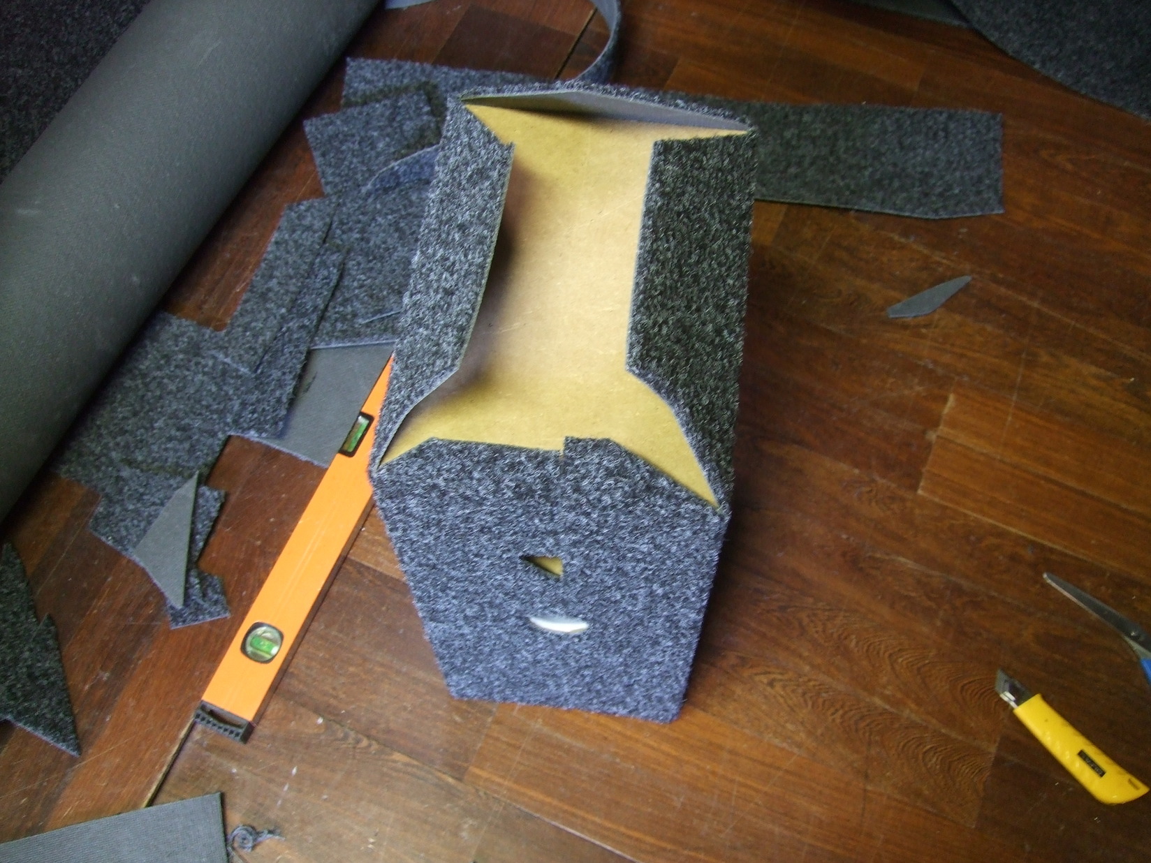

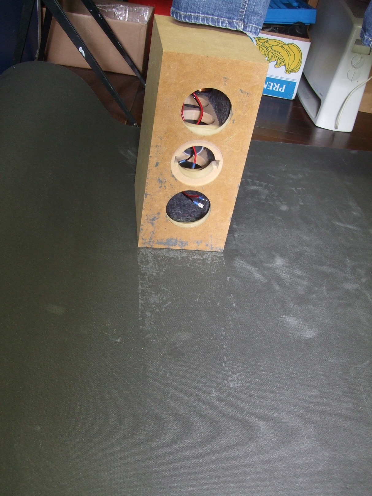

Vandaag weer lijmen en uit verveling met de camera spelen..
Toen bedacht ik dat er een tent van 40kg naast me stond. Die kon eventjes voor me invallen.
Behalve als het een nauw balans vergde..
Klaar met lijmen! Toen snijwerk. De tweeter is niet helemaal uitgesneden in de hoop dat we hem erop krijgen met het tapijt ertussen. Dat zou wat netter zijn en de discrepantie van 2mm in de verzinking verhelpen. Maar de kans is klein want het spul is best stug.
Ik ben zelf erg tevreden over hoe netjes het tapijt erop zit en hoe het eruit ziet. Duurt niet lang meer voordat de zaak speelt. :D
Wordt vervolgd!

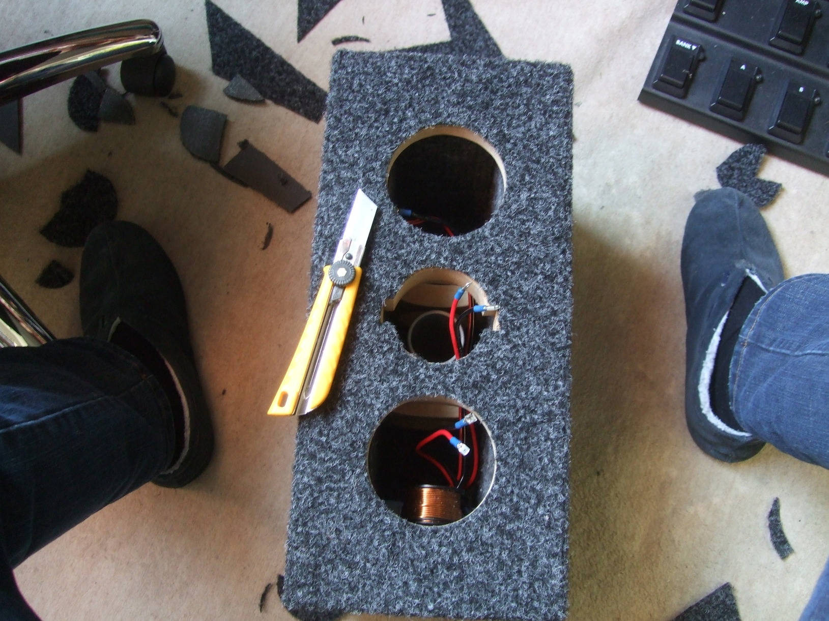

Re: Twee lieve, zachtaardige, aaibare Silverado's [update #5

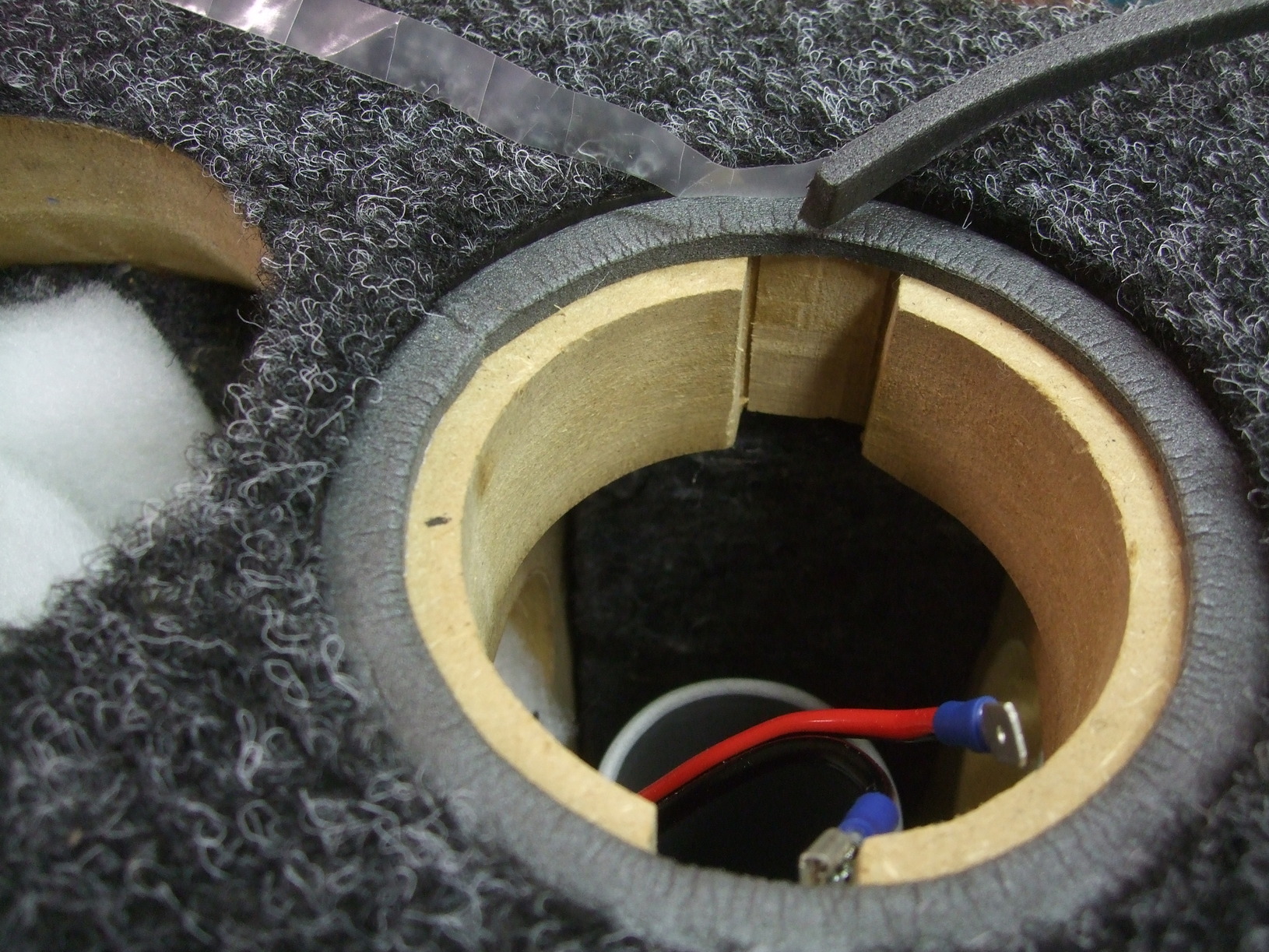

Ik zie faston knijpstekkers aan de kabels? Je gaat toch wel de kabels aan de drivers solderen toch?

The Brick
Berichten: 34
Lid geworden op: zo 20 feb 2011, 22:01
Bericht door The Brick »
Yes yes. De tactiek viel op deze foto al te bespeuren.
We hadden eerst al de korte stukjes op de filters gesoldeerd, maar dit is aanzienlijk praktischer.
The Brick schreef:
Ik dacht dat dat tijdelijk was? Ik zou gewoon de twee stukken kabel even aan elkaar solderen en dan een stukje krimpkous erover, die krimpstekkers zijn niet al te betrouwbaar als ze niet met een professionele krimptang geknepen zijn en zelfs dan kan er na verloop van tijd corrosie optreden in de overgang van het ene metaal naar het andere waardoor de contactovergangsweerstand in de geknepen connector tussen kabel ader(s) en binnekant krimpconnector omhoog gaat. Ik verwijder altijd het plastic omhulsel en knijp ze vast en soldeer ze daarna nog eens.

Er is toch niets mis met die stekkers? Mits je ze idd vastknijpt en daarna soldeert. Want dan zie ik weinig problemen. Al is het natuurlijk niet de mooiste oplossing, maar ik hou ook niet van solderen aan mijn drivers :P.
Ik vind ze ook handig, vooral omdat ik meestal veel omklooi en ze er 5 keer uithaal omdat ik niet kan wachten tot ze klaar zijn :-#

Er is i.d.d. niets tegen krimpstekkertjes. Probleem is meestal dat je daarvoor ook het juiste passende krimpgereedschap moet hebben. Krimpen én solderen kan, maar blijft meestal ook tobben. Een goede krimpverbinding is gasdicht en hoeft niet gesoldeerd te worden.
Het is gedaan met een 'professionele' tang, en daarna goed gesoldeerd. Mijn vader heeft alle gereedschap, kunde en kennis in huis om dat goed te doen. Bovendien is het plan om nog met de hoeveelheid BAF wadding te experimenteren, dus (relatief) makkelijk los en vast is gewenst.

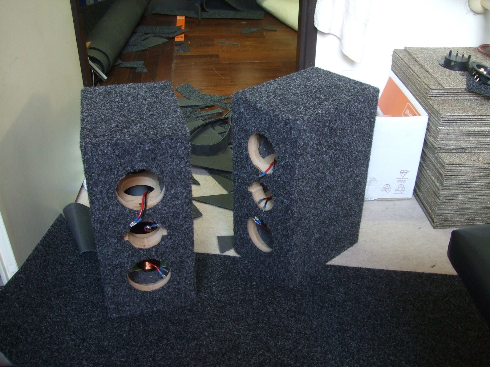

Door wat drukte kan ik er nu pas weer wat aan werken. Dit weekend heb ik ze wel speelklaar. :) Ik ben benieuwd.

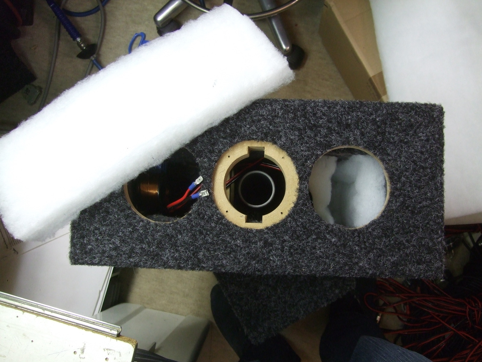

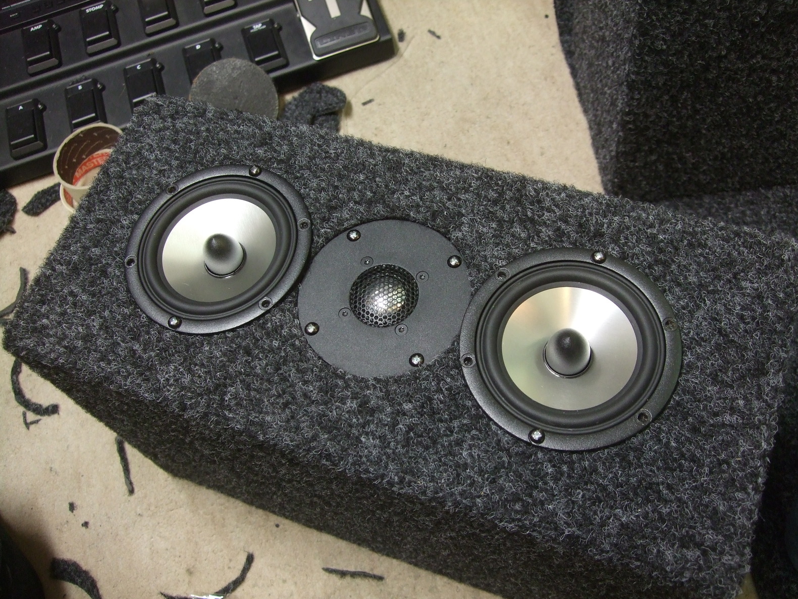

Met pasen was broerlief er toevallig. Hij hielp met gaatjes boren.
Beetje spul erin (twee stukkies per speaker). Ik kan er altijd nog meer in proppen.
Met een zwarte stift de binnenrand om de tweeter zwart gemaakt. Laagje afdichtdinges erop..
En tadaa! Woofers nog maar even met 2 schroeven vast, voor het geval ik er meer wadding in wil stuwen.
Straks de andere ook afwerken en dan aansluiten. :D
Wordt vervolgd!

Naaais!! Ik zou wel de chassis'met alle boutjes vastdraaien. dan pas heb je een goede afdichting en vervorm je de korf niet. Dat zou zonde zijn toch?
Groetjes
