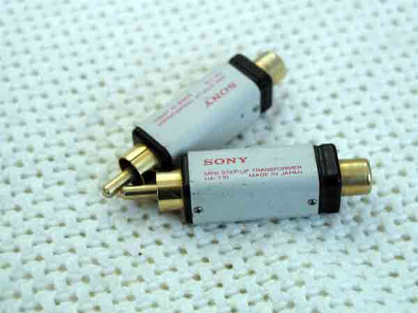

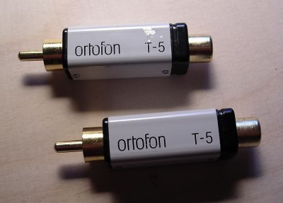

Ik weet wel dat er vroegah (jaren '80) van een paar fabrikanten van die step-up's waren die in een klein hulsje waen ingebouwd met aan een kant een Tulp-contra en aan de andere kant een Tulp stekker.
Ik weet alleen niet meer welk merk dat was, Ortofoon? Sony? Yamaha?
Dat zou ideeal zijn voor Henkjan, vermoed ik.
[Edit: Ik heb al een paar voorbeelden gevonden:
Hier ook nog wat info:
http://forum.audiofreaks.nl/index.php?topic=13896.0 [/edit]

Die Sony en Ortofon zien er ook wel verschrikkelijk hetzelfde uit....
Kees
Re: pre-pre nodig
Nu je het zegt kan ik je geen ongelijk geven....maar dat hoeft nog niks te zeggen over de kwaliteit...

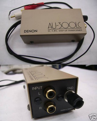

een korte zoektocht op ebay en marktplaats levert niet veel betaalbaars op..
deze
is van de "kastjes" de minst dure, en gaat naar de 200€
deze
ortofon stm-72.png (34.47 KiB) 916 keer bekeken
staat op MP voor 65€

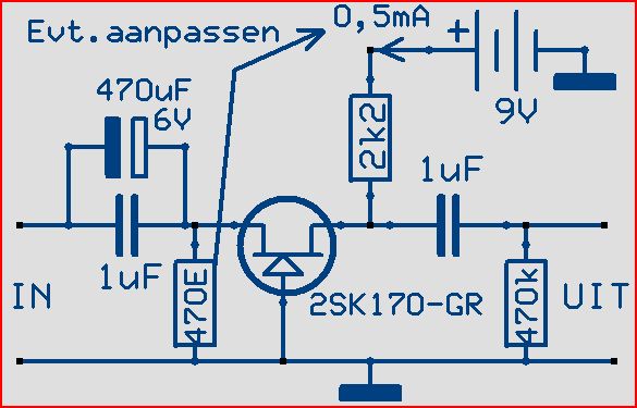

Ja,'t was gisteren wat laat geworden,heb het er zo maar bij gelaten.Nu wat meer tijd voor een woordje uitleg.
Die 2SK170 is een ruisarme fet van Toshiba.Die heeft nogal veel spreiding in de eigenschappen zodat ze die uitbrengen in drie soorten.Een blauwe met hoge stroom,een gele minder stroom en een groene met de kleinste stroom en die moeten we hebben.Te eerste in een voorversterker hebben we niet veel stroom nodig en zo kan het zelfs met een batterij gevoed (2x 1/2mA).
Ondanks de onderverdeling is er nog zoveel verschil mogelijk dat de 470ohm misschien wat aangepast moet om 1/2mA te krijgen(1,1V over 2k2).Zou ook een trimpotje kunnen zijn,maar ik vertrouw de ruiseigenschappen daarvan niet zo.
Bij die 1/2mA is de steilheid van de fet ongeveer 10mA/V wat een ingangsweerstand van rond 100ohm oplevert,wat een goeie afsluiting voor MC heet te zijn.De stroom van de MC komt bij de "source" binnen en bij de "drain" weer buiten maar daar is de spanning wel hoger,nml. over 2k2 wat een versterking van ruim 20x geeft.Die geven we dan door aan de MM-ingang via een koppelcondersator.(met 470k om de uitgang niet te laten zweven)
Hopelijk klinkt dit allemaal niet al te warhoofdig,ik doe m'n best :? .
