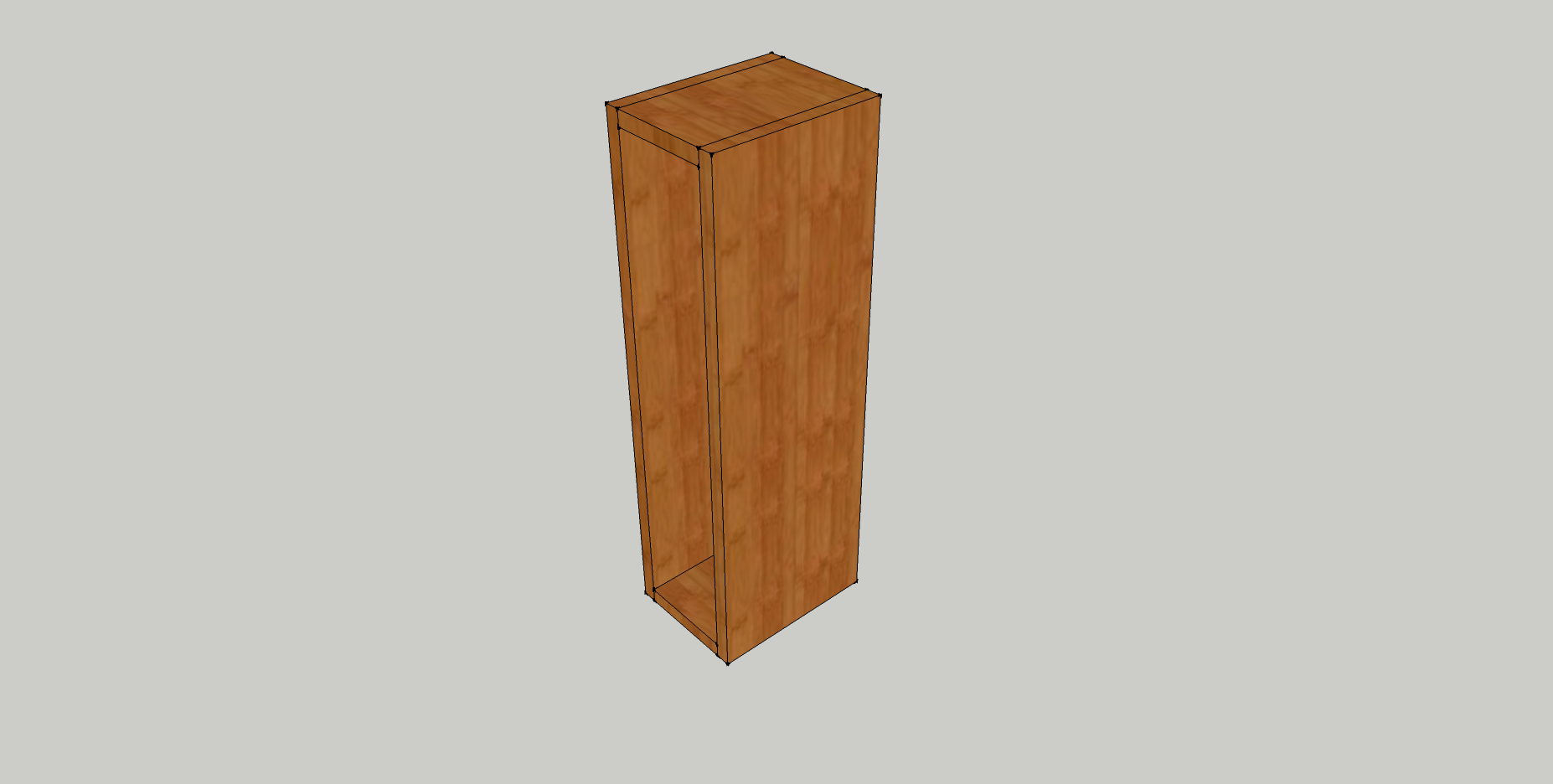

Koen, je kan ook té eigenwijs zijn natuurlijk :mrgreen:
Als je echt massief hout wilt gebruiken, neem dan op zijn minst de volgende constructieregels in acht.
Of de houtsoort nu veel werkt of weinig, als je hem beperkt in zijn bewegingsvrijheid kunnen er problemen ontstaan (lees: scheuren).

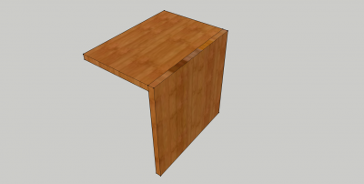

Hout werkt in de breedte en in de dikte. In de lengte werkt het nauwelijks. Als je dus iets volgens onderstaand voorbeeld construeert, kan de staande deel niet vrij krimpen/uitzetten, omdat het liggende deel niet 'meewerkt'. Het resultaat is dan dat het staande deel kan gaan scheuren of loskomen van de verbinding. Een en ander is wel afhankelijk van de houtsoort en vooral de overspanning van de verbinding, maar de 300mm die jij wilt overbruggen is teveel.
Als je dus een kubus wilt maken van massief hout loop je altijd ergens tegen deze 'kops tegen langs' situatie aan.

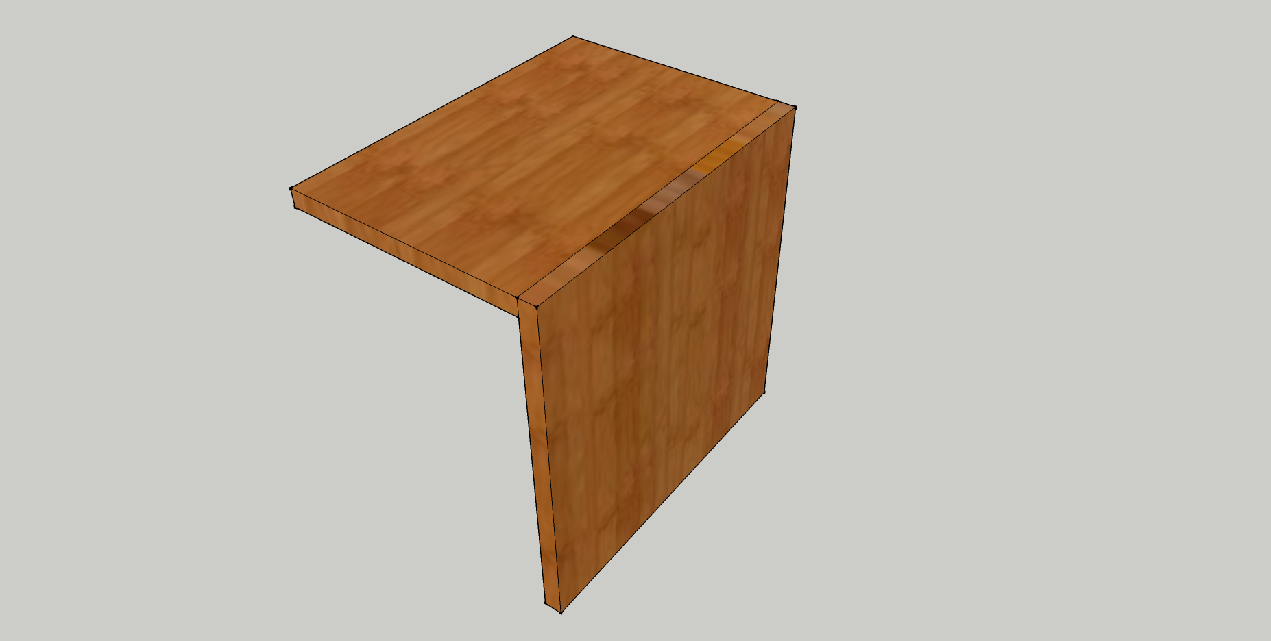

Mijn advies is dan ook om het als volgt te doen. Maak de zijden en het dek van massief hout zoals in onderstaand voorbeeld, en maak de baffle en de achterkant van mdf of multiplex.
Met dit soort problemen worstelen meubelmakers al eeuwen, en de natuurkundige wetten passen zich niet opeens aan omdat jij het zo graag wilt :wink:

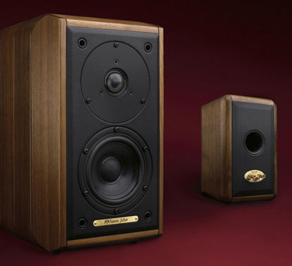

Een beetje à la Sonus Faber, bedoel je?
Bronbestand:<br />http://hifi-ring.com/uploads/posts/sonus-faber_minima-vintage.jpg
Bronbestand:
Ziet er ook erg mooi uit, ja. Maar ik denk dat ik het toch zo ga doen als bij die Acoustic Energy AE5. Dat ziet er m.i. strakker uit. De baffles zou ik ook nog met akoestisch goed absorberende stof of schuim kunnen bekleden, wellicht dat dat wat helpt tegen diffractie.
