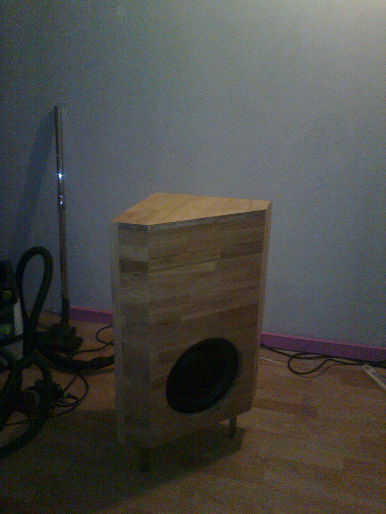

Het is toch te bizar voor woorden : de hoogte past echt op de millimeter precies ! (Inclusief door Hypex geadviseerde 6mm clearance). Helaas mis ik in de breedte (330mm) maar liefst 4 hele millimeters ruimte.... :( . Daar moet toch een mouw aan te passen zijn lijkt me.
Edit. Hieronder moet hij dus gaan passen; kast is voor de duidelijkheid nog niet af. Sorry, accu van camera is leeg...dus even een crappy telefoonfoto. Gebruikte driver is een Adire Shiva MK4 (12inch) in ongeveer 60 liter.

Let op dat je voldoende binnenruimte meerekent. Ik heb ook schuine kanten en kwam daardoor niet helemaal uit. De printplaten steken aan de achterkant natuurlijk uit en raakten daardoor de binnenzijde van de zijkanten van mijn speakers.
