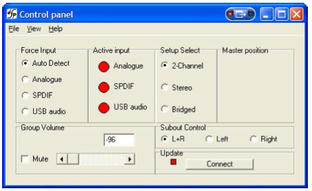

De software:
- Als deze enige tijd openstaat dan wordt mijn systeem heeeel langzaam (XP SP3 in een Vmware). Onwerkbaar langzaam.
- Zodra je de AS2.100 aansluit, verdwijnt het "Force input / Active input" deel. Dit kan ik dan niet meer wijzigen. Foutje in de software?

De software:
Hmm vreemd met Win XP64 heb ik nergens last van, misschien een probleem van Win7/Vista?

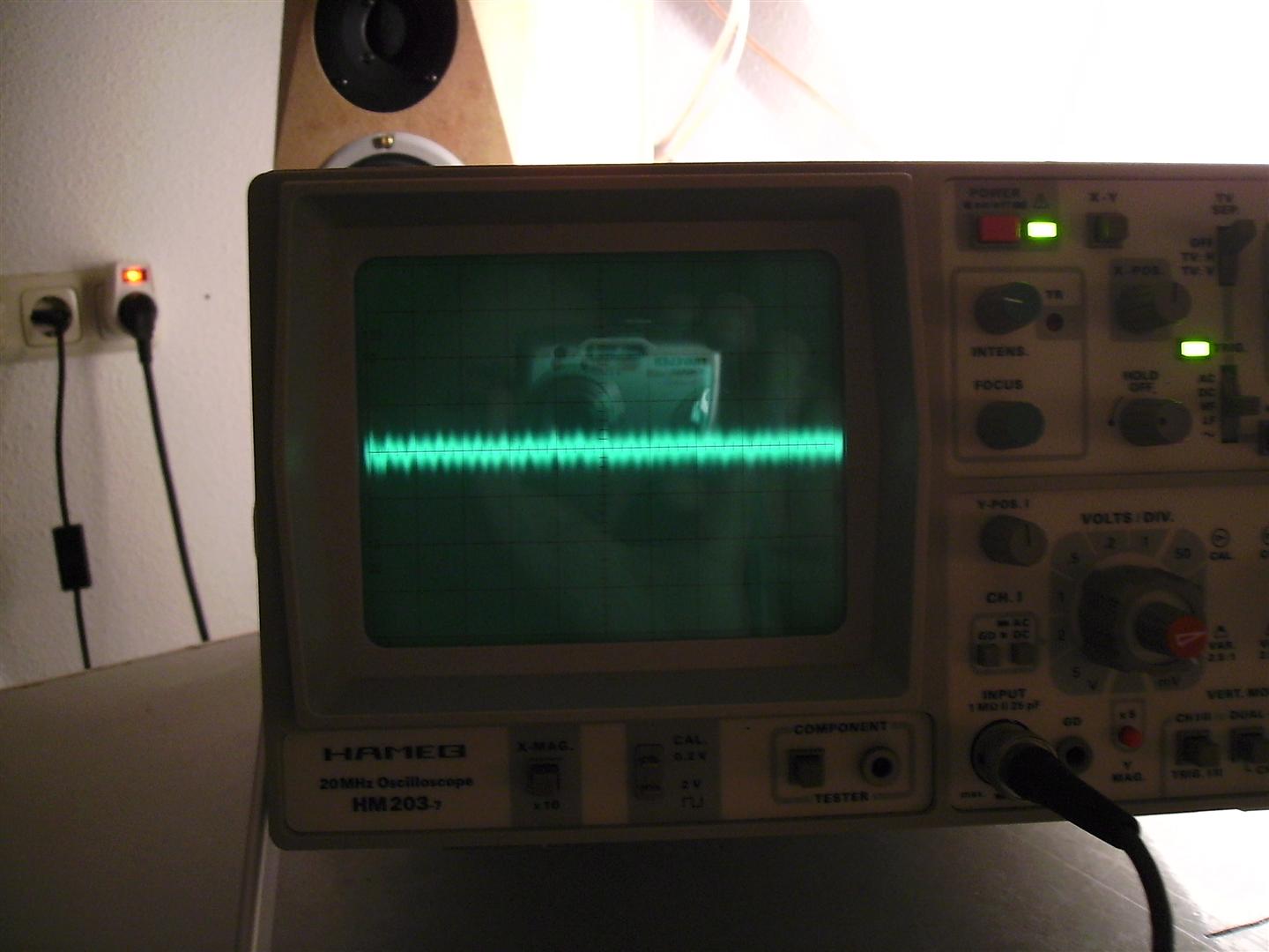

Uit nieuwsgierigheid heb ik de uitgangen even aan de scoop gehangen om te kijken naar eventuele oscilaties.
Zonder lowpass filter, dus ik meet echt de volle bandbreedte (naja tot 20Mhz).
De tijdschaal heb ik onveranderd gelaten (0.5us/div).
Als eerst de Philips versterker:
Ruisvloer Philips FR975 receiver, heel netjes slechts 1mV p-p
Slechts een kleine rimpel te zien van 1mV p-p, op iets van 7MHz. Of dat wat betekent kan ik niet zeggen.
Dan de Hypex modules:
Ruis Hypex AS2.100dig, restant van de schakelfrequentie?
Hier is duidelijk een signaal op de uitgang te zien, maar dat lijkt me geen oscillatie vanwege instabiliteit. Restant van de schakelfrequentie?
Belast of onbelast maakt hierbij niets uit.
Waarde is ca. 700mV p-p, 500kHz.
Gehoormatig lijkt de ruis van de Philipsversterker vooral op witte ruis, en de ruis van de Hypex module op roze ruis.
Een ding wat ik nog vergeten ben te vertellen is dat er op maximaal volume bij de Hypex ook een ratel te horen is.
Maar eerlijk gezegd maakt dat niet veel uit, op dat volume blaas je de ramen er bijna uit.

Re: Hypex AS2.100 vragen / opmerkingen
Chris,
Da's de 400kHz draaggolf, daar hoe je je geen zorgen over te maken.
Dit is geen bugg maar een feature. Gezien je een analoge versie hebt zou het niet echt zinnig zijn om te kunnen selecteren of je digitaal of usb in wil met je audio, want die ingangen heb je simpelweg niet. En wat je niet nodig hebt laten we weg.
