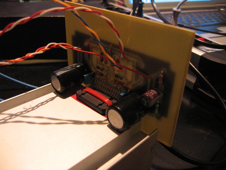

SuperR
Berichten: 1864
Locatie: Rotterdam
Re: Mijn Gainclone in aanbouw
Bericht door SuperR »
Vond het een beetje zonde om voor twee foto's een nieuw topic aan te maken dus ik heb de vrijheid genomen ze hier te plaatsen. In plaats van lm3875's p2p te klussen, heb ik vandaag een pcb'tje voor een LM4780 (2 keer LM3886 in 1 package) gemaakt en hij lijkt nog te werken ook. Het is niet moeders mooiste, maar ben er wel tevreden over (voor 3 uurtjes werk). Het ontwerp van de print komt van "pinkmouse" op diyaudio.com en de componentkeuze is een combo van datasheets/ervaring/wat ik nog in de rommelbak had liggen.
ps. De "heatasink" is een stuk geanodiseerd aluminium profiel wat ik nog ergens had liggen en omdat ik wel een kabelbindertje had, en de boutjes verderop lagen heb ik voor het experiment de kabelbinder gebruikt om de chip wat van koeling te voorzien.

Leuke print en leuke chip.
Kan je die chip met één voeding voeden? Ik bedoel daarmee: hebben links en rechts een gemeenschappelijke voeding?
