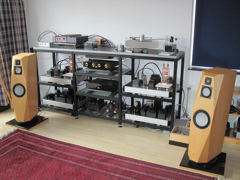

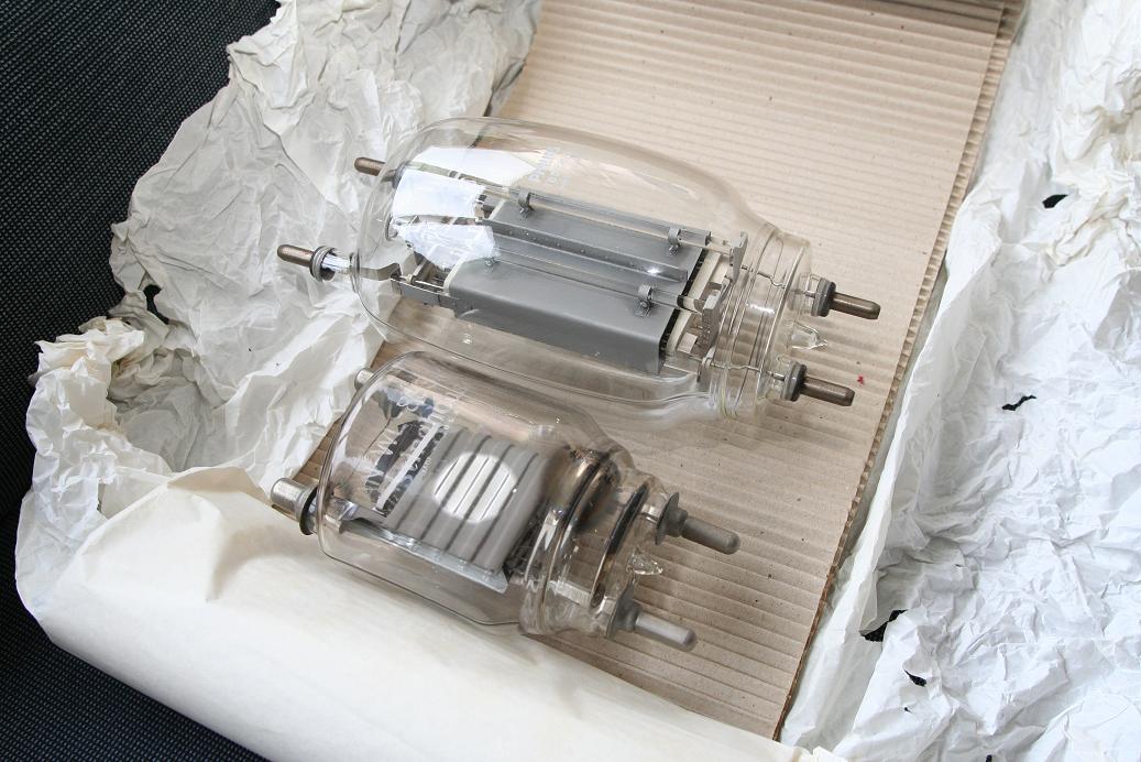

Ik ken de maker zeer goed; we zijn meer dan regelmatig bij elkaar op bezoek. Mijn 833A-versterker was de aanzet om zijn TB3/2000-project op te starten (je ziet mijn oude 833A-versterker dan ook op zijn site). In de tussentijd scoorde ik een schandalige hoeveelheid TB3/1000's; het "kleine" broertje van zijn giga-triode.
Die TB3/1000 is tegenwoordig de standaard buis in mijn set. Alleen de grootte komt overeen met de 833A; voor de rest is die echt veel netter gefabriceerd. En hij klinkt echt veel mooier.
Mijn versterker is dus wel zo'n beetje af. De TB3/2000-bakken van Fishbowl (zie link in eerste bericht) naderen hun vervolmaking. Daarbij zijn mijn 330 benodigde kilo's erg gemakkelijk verslagen. Hij zal dik boven de 500 kg uitkomen. Nou is gewicht geen kwaliteits-richtlijn; maar hier wordt een hoeveelheid transformatoren ingezet; daar wordt je helemaal koud van. Opbouw van zijn bakken is griezelig geweldig. Hopelijk zet hij zelf snel mee foto's op zijn site; het is het waard !
Wat vooral aan zijn versterkers zo mooi is, is de modulaire aanpak. Alle buis-secties kunnen middels wisselplaten verandert worden. Zowel voor-, driver- als eindbuis. Dat kost extra wikkelingen / trafo's / inspanning maar hij kan zonder problemen zo maar wisselen van een 805 - 810 - 833 - TB3/1000 - etc etc. Zonder solderingen; gewoon wisselplaat met ander buisvoeten ; schakelaars voor juiste spanningen......en uitluisteren maar ! (en dat voor alle aparte secties in de versterker).
Het is zijn project; hij moet foto's plaatsen. Maar ik zal hem vragen of ik hier al wat mag neerzetten.
In ieder geval vast een fotootje van mijn oude 833A (mijn TB3/1000 is vrijwel gelijk in grootte) en zijn TB3/2000. Dan heb je enig idee wat voor enorme buis dit is.
Met muzikale groet,
Reinout
vergelijking 833A en TB3/2000

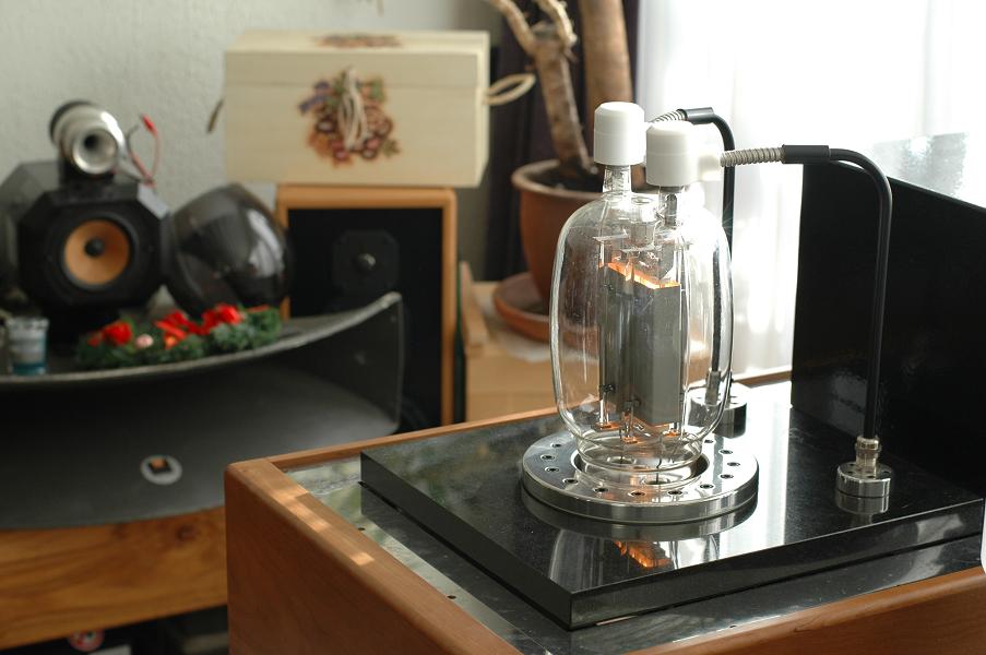

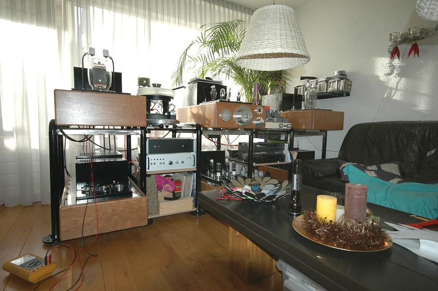

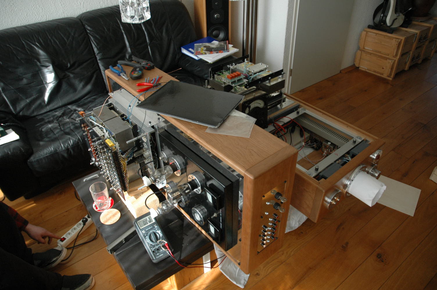

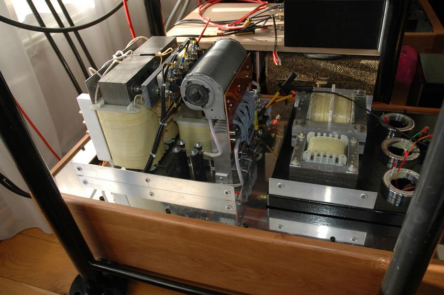

Goedenavond allemaal,
de maker van de TB3/2000 bakken is nu aan het fijntunen; voordat er foto's op zijn site bij komen zijn we een stuk verder. Ik mocht vast wat foto's plaatsen.
Het gehele gebeuren bestaat uit 6 kasten:
- 2 x eindtrap (met externe voedingen)
- 1 x ingang/drivertrap (met externe voeding)
Alle buizensegmenten zijn middels wisselplaten uitwisselbaar (dus op de ene foto kan je zomaar een andere buizenconfiguratie zien dan op de volgende foto). Griezelig flexibel ! Je kan nu eens echt uitluisteren hoe voorbuis X klinkt in combinatie met driver Y gevolgd door eindbuis Z. De voedingen zijn dusdanig van opzet dat er naar harteluist geschakeld kan worden; geen soldeerwerk meer nodig. Daarnaast is de drivertrap al meer dan krachtig om als eindtrap te dienen. Eigenlijk is de echte eindtrap niets meer dan een boostertrap geschakeld via een stepdown interstage.
Gevoegd een aantal foto's. Dan wordt mijn TB3/1000 versterker nog maar een heel decent/klein gebeuren. Vergis je niet: die TB3/2000 is 33 cm hoog / 15 cm breed en vreet 12V/17A aan gloei !
Mijn TB3/1000 versterker is beslist geen kleintje (ong 330 kg i.v.m. wat lokaal extra trafo/spoelwerk) maar de TB3/2000 is BESLIST de grote broer. Ga er maar van uit dat alles 2 x zo groot is; dus ook het gewicht. Dus net zo onwijs makkelijk om mee te nemen naar een show....niet dus.
Groetsels,
Reinout

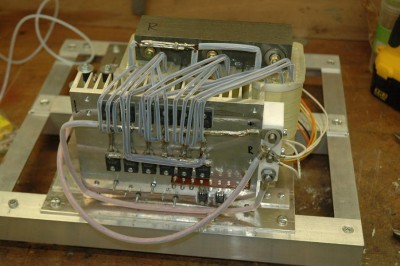

Voeding eindtrap in opbouw. Dat wordt een 3 fase gebeuren (veel efficienter)

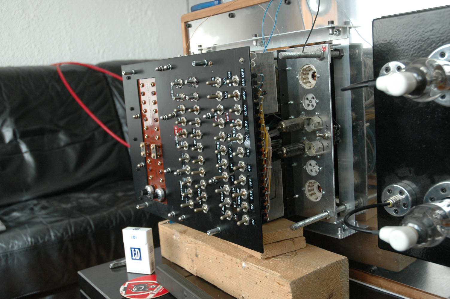

Schakelmogelijkheden ingangs/drivertrap.....
Overzicht opstelling
Ingang/driver + voeding
Voeding eindtrap
Voeding eindtrap
Nu nog op laag voltage...kijken of het werkt. De maker zal zelf wel redhot foto's plaatsen als dat allemaal netjes loopt. In ieder geval geven de eerste metingen een zeer stabiel resultaat
