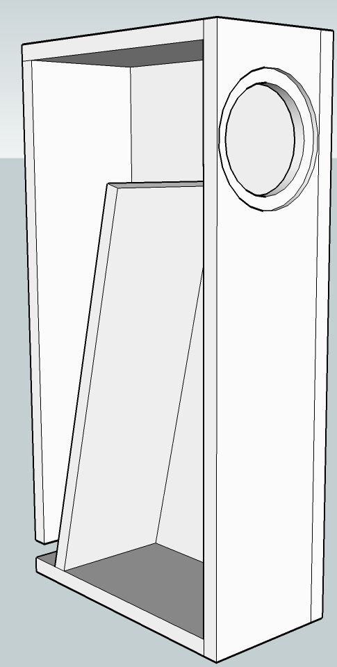

eerste een plaatje in Sketchup, het is meer om mezelf een voorstelling te geven over hoe het er uit gaat zien. Het gat voor de driver is gegokt, en wordt nog aangepast wanneer ik de drivers in me handen heb. De rest is gekopieerd van Henkjan. Het enige waar ik mee zit is dat ik (nog) geen idee waar ik het filter kan plaatsen waar ik er later nog bij kan.

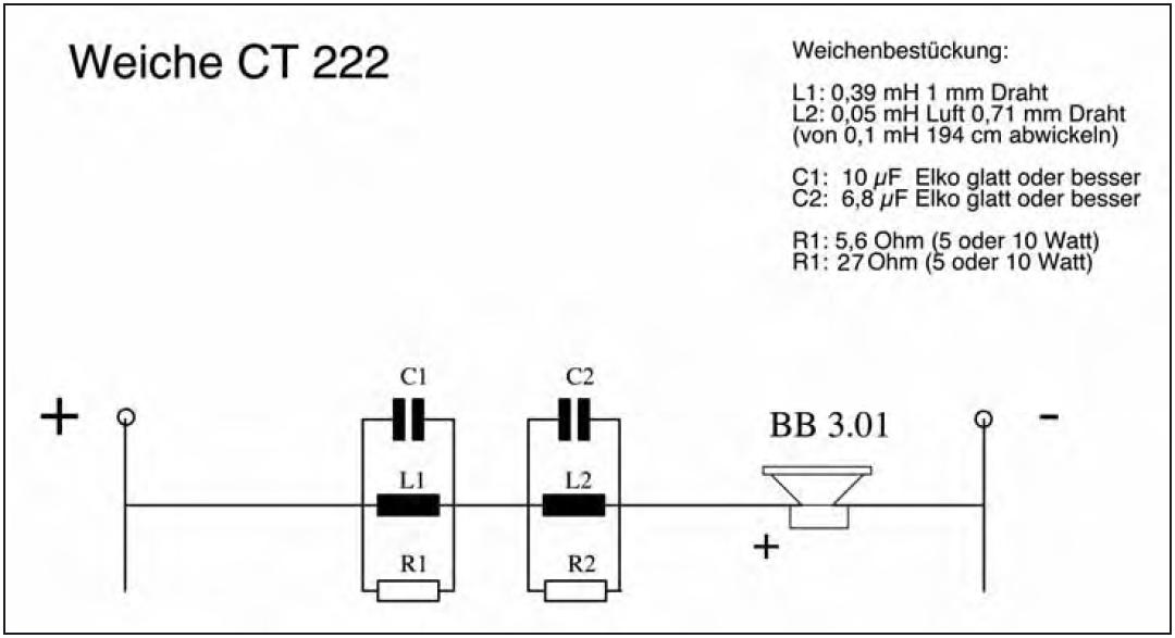

Tweede plaatje is het filter voor CT222, zover ik het begrijp is C2, L2 en R2 optioneel, en de reden dat ik later nog bij het filter wil kunnen. Tenzij deel twee van de filter absoluut (on)nodig en het aanpassen van het filter noot zal gebeuren.

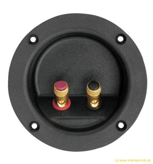

als je later nog bij het filter wil kunnen, dan zou ik een grote terminal nemen voor de aansluitingen:
en die dan bovenaan achterop. En dan t filter op een klein plankje oid monteren, dat kan je dan bv met een haak aan het tussenschot in de speaker ophangen

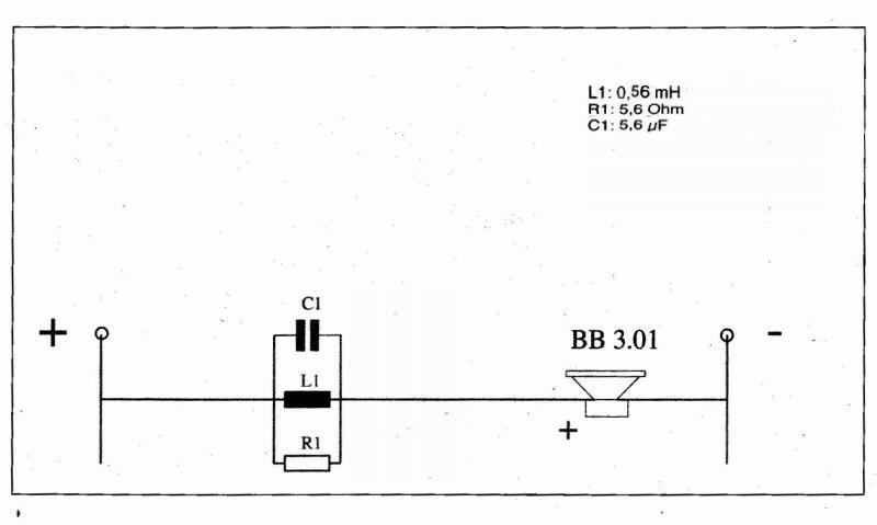

ik zou voor de rechtopstaande versie gewoon het filter voor de Needle met BB3.01 pakken:

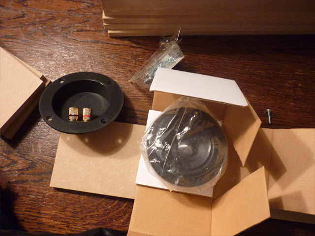

Drivers, filters en terminals binnen.
Morgen als ik tijd heb ga ik MDF halen, en de bouten, moeren en al het andere kleine grut.

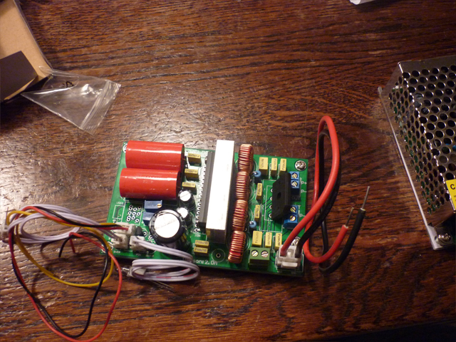

Vandaag is me versterker en voeding binnen gekomen.
Nu nog tijd vinden om het in elkaar te zetten. :lol: De totale kosten staan nu op ongeveer 160 euro, met nog de afwerking van de speakers, behuizing voor versterker en connectors volumepot en schakelaars voor de versterker te gaan. Ik zou bijna gaan geloven dat het nog lukt voor het budget van 200 euro :D

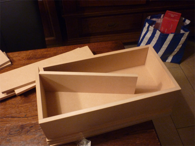

Het hout
Het hout
TA2020 versterker
TA2020 versterker
