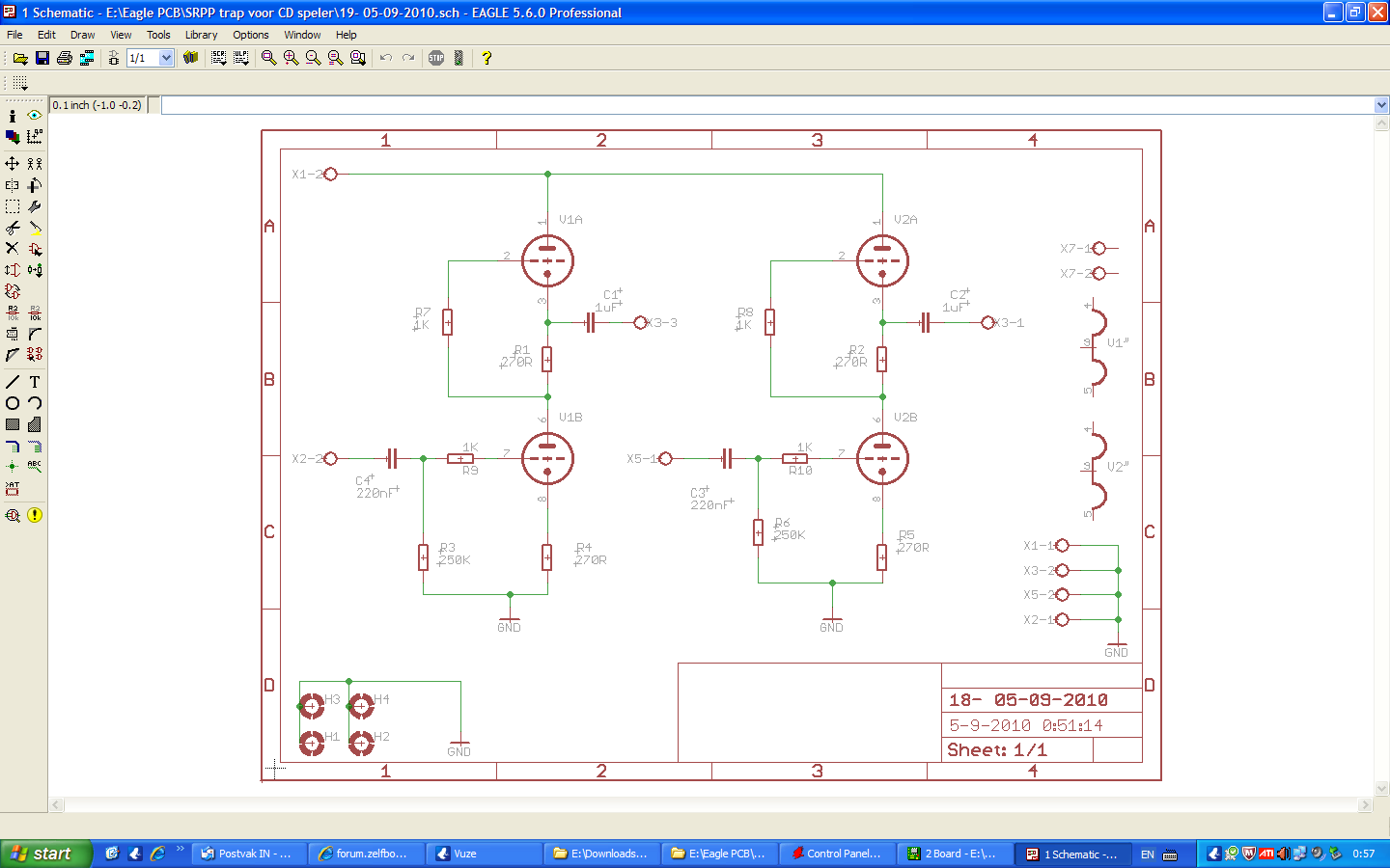

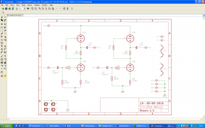

Op jouw schema tussen roosterlekweerstand R3 en pin 7.
O wacht, ik heb nog een schema online staan geloof ik..
R3 en R5 dus ;)

Hierbij de laatste versie van schema en layout van de buizentrap:
Is dit wat jullie bedoelden? of moeten ze nog dichter bij de buisvoet komen?

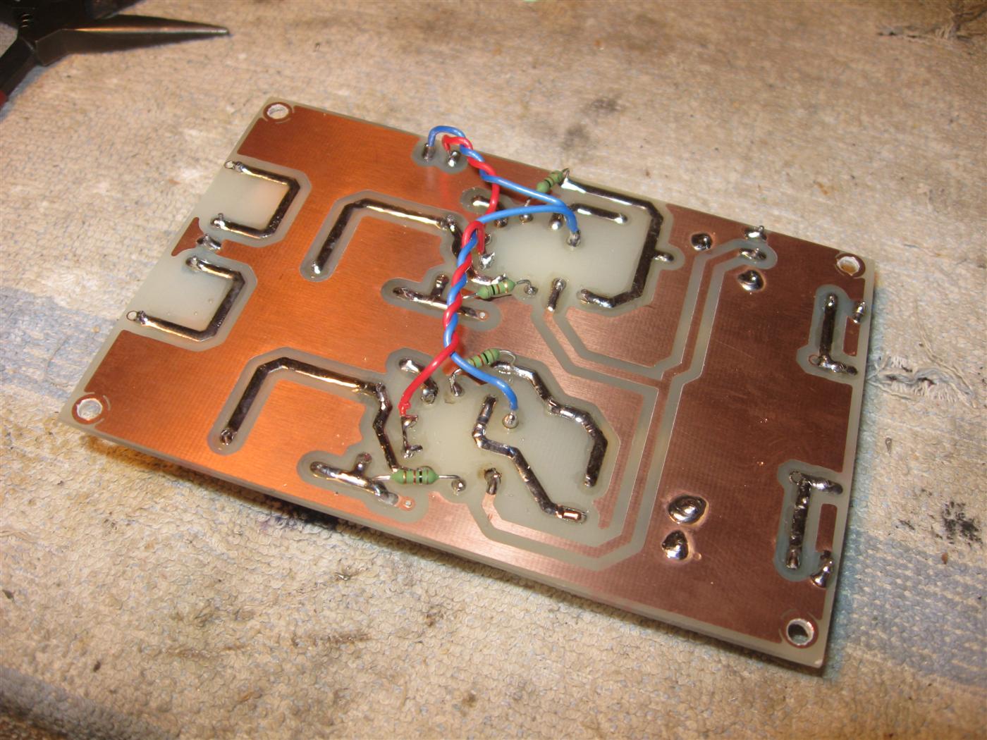

Eigenlijk moet je een stopweerstand zo dicht mogelijk op de buisvoet zetten, met een zo kort mogelijke aansluitdraad.
Nu zie je nog een spoortje van een paar cm tussen weerstand en buisvoet.
Ik knip het pootje van de weerstand altijd zo kort af dat er nog een millimeter of 3 - 4 overblijft. Daarmee soldeer je de weerstand rechtstreeks aan de buisvoet.
Of het in deze schakeling veel uitmaakt, maar wellicht kunnen anderen daar iets over zeggen.
Is het een optie om de weerstand aan de onderkant van de print te monteren?
Mjah, dat is eigenlijk helemaal niet zo'n gek idee, Robert.
en bedankt voor de vlotte reactie.! :goedzo: :goedzo:

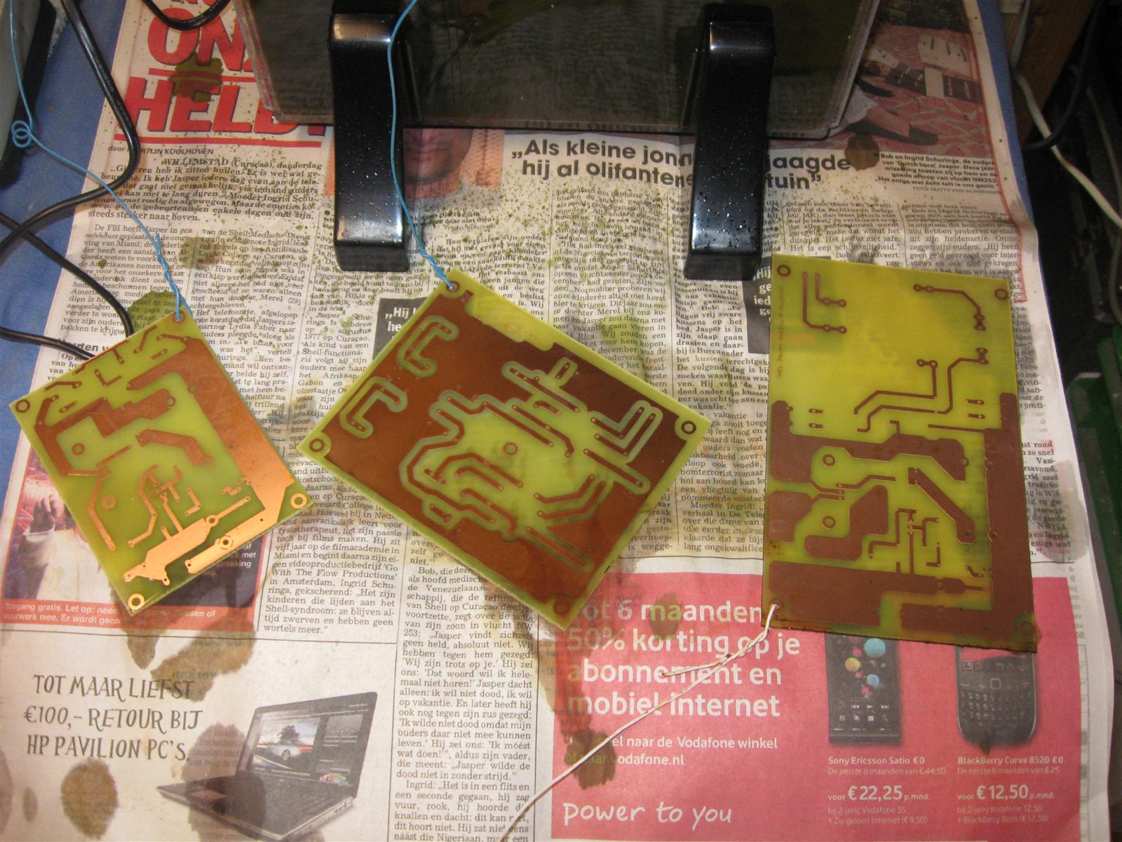

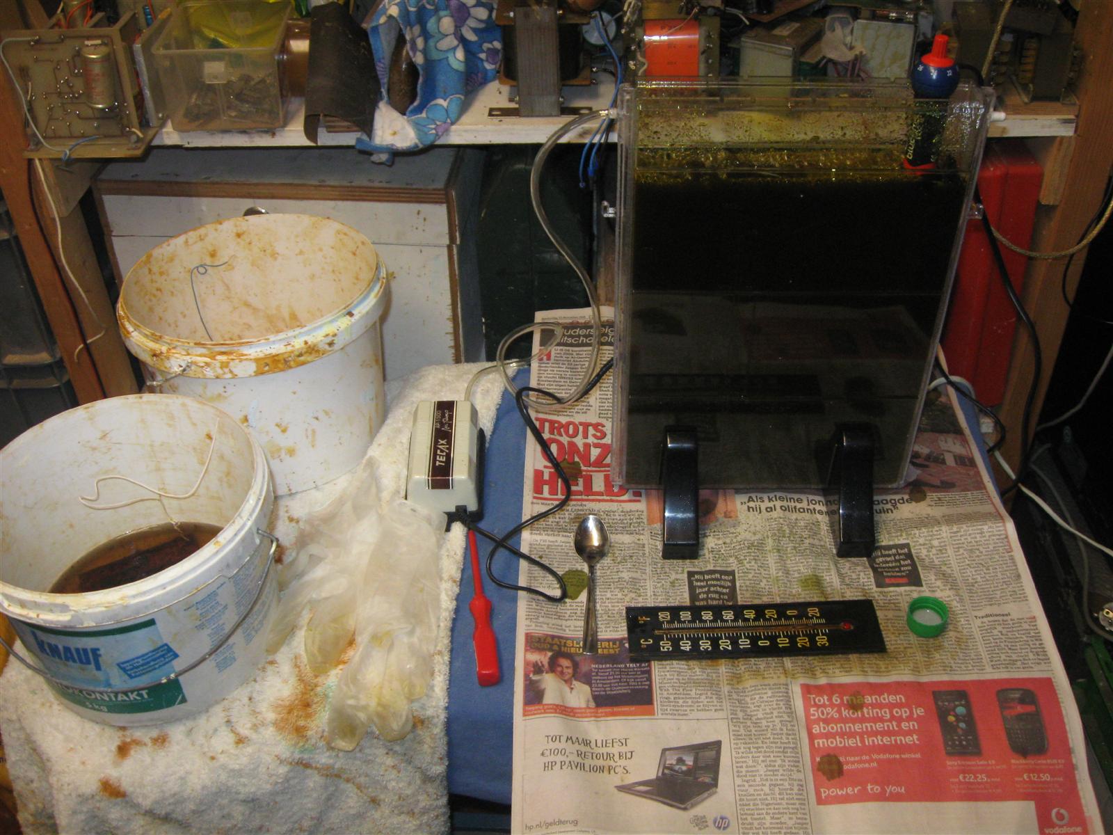

Voor het eerst de nieuwe etsbak uitgeprobeerd, en dat lukte heel aardig!
Er zat ook wat werk voor iemand anders bij... :D

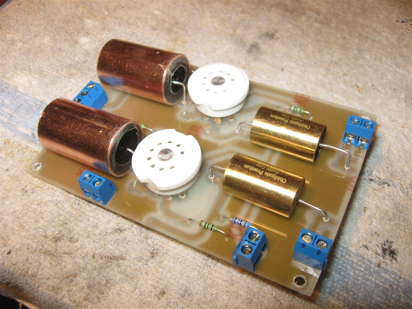

Print voor de SRPP is klaar:

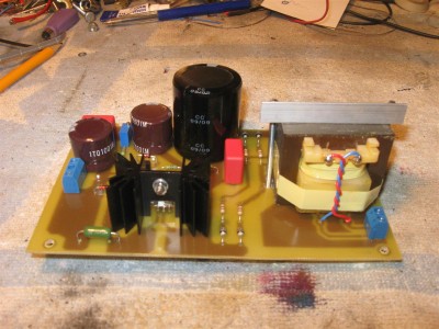

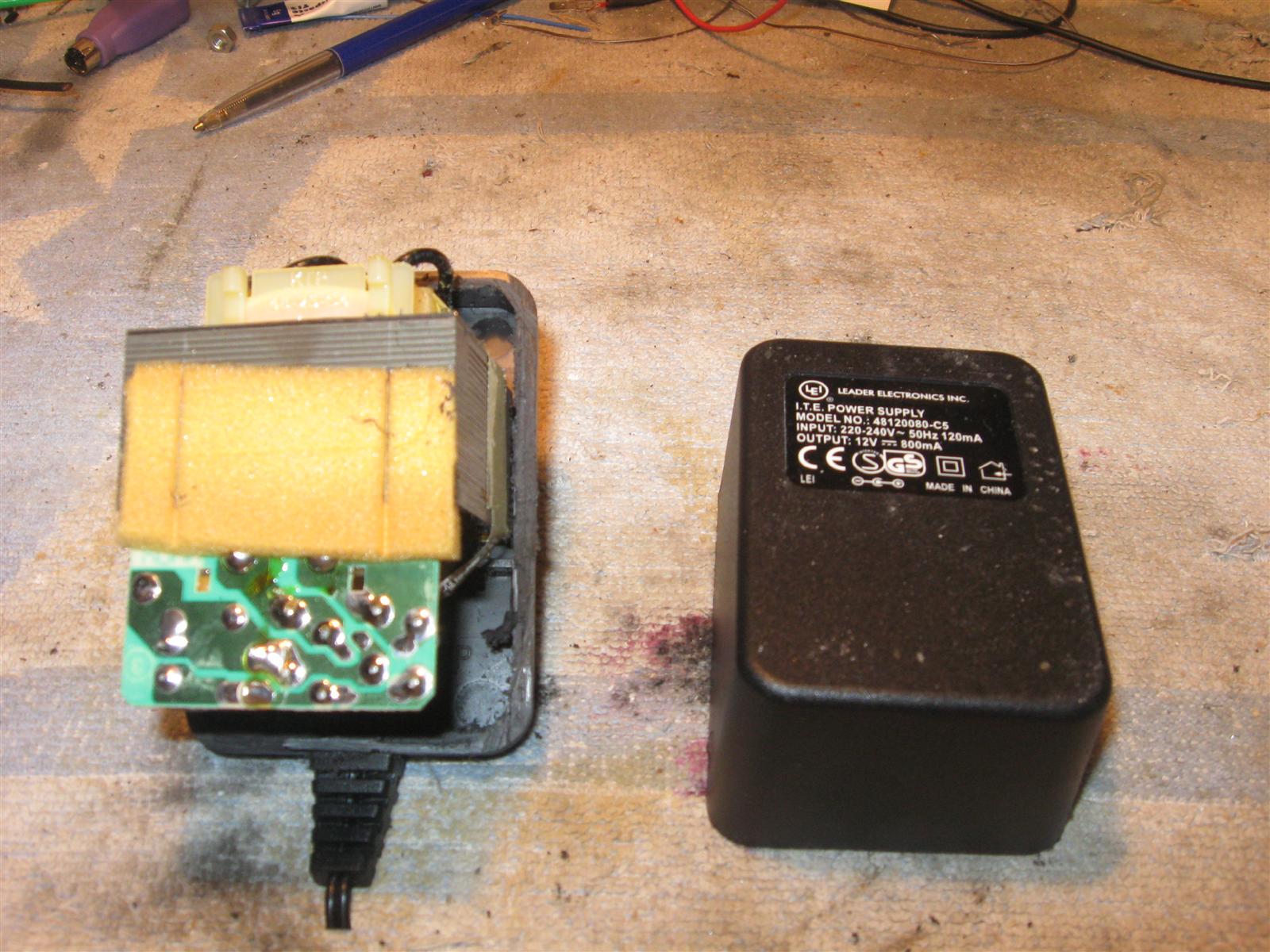

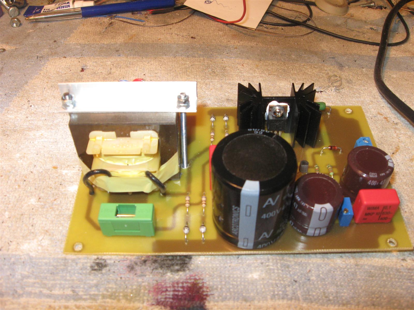

Voeding zit ook in elkaar. (Nog niet getest...)

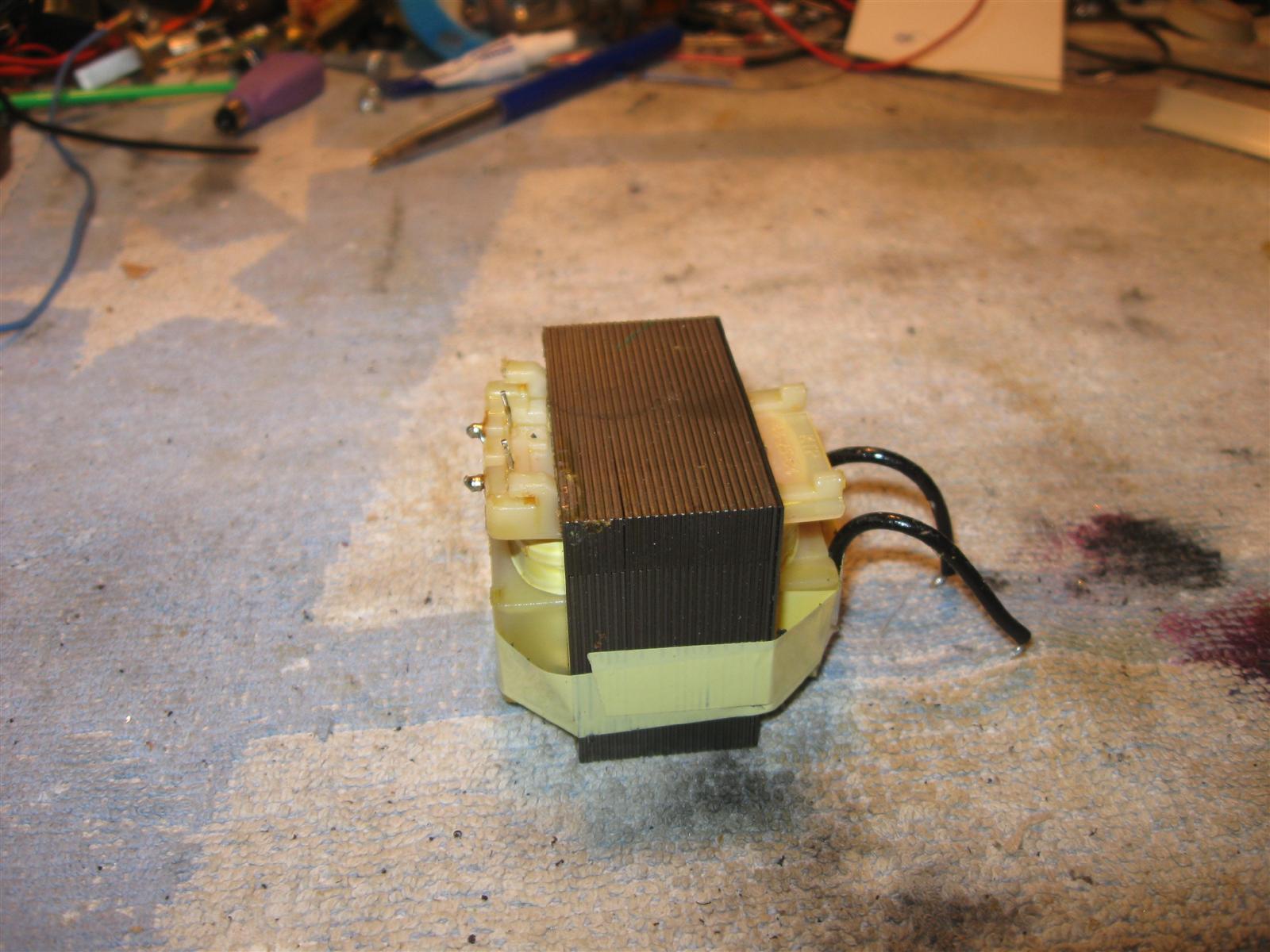

Dan het trafootje die voor de hoogspanning gaat zorgen, die komt uit een gebruikt adaptertje die overgeplaatst naar de print.
Deze gaat met een paar M3 draadeindjes en een stukje alu-profiel muurvast op de PCB gezet worden.

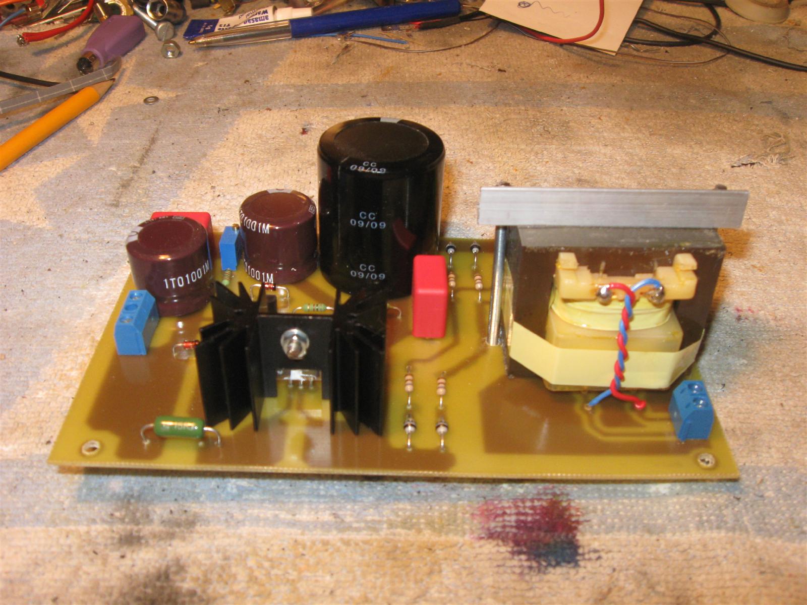

Verder kan ik melden dat de nieuwe HS voeding goed werkt. de spanning komt mooi langzaam op in een seconde of 15 en is bij een ingangspanning van 12 VAC regelbaar van 100 VDC tot 240 VDC.
Nu nog eens uitvogelen hoe ik de rimpelspanning op de scoop kan meten zonder de ingangen op te blazen...
Iemand suggesties?
