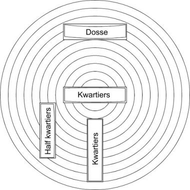

Kan walnoot na acclimatiseren als een malle kromtrekken?
gr. Xander.
Berichten: 11061
Re: walnoothout
Dat ligt er aan hoe het gezaagd is. Is het dosse gezaagd dan is de kans op kromtrekken groter dan wanneer het kwartiers gezaagd is.
Bij dosse gezaagd hout is de tekening van het hout meestal wel mooier. Bij eiken is kwartiers weer mooier, dan krijg je de mooie spiegels in het hout.
Ook de afwerking is van belang, de voorzijde op dezelfde wijze afwerken als de achterzijde.

Dan moet ik maar even vragen hoe hij het hout gezaagd heeft!
Als het na een maand nog niet krom is, kan het dan later nog gebeuren?

Hoi Xander,
Ik zou het als volgt aanpakken:
Haal twee blokjes op en zet die een maandje vrij in de woonkamer om even lekker te drogen. Mogelijk dat het hout dan nog een beetje werkt, maar dat is prima.
Na een maandje neem je ze in de fietstas naar een timmerfabriek of aannemer in jouw buurt en laat ze daar op de juiste dikte schaven met een van-diktebank.
Da's 5 minuten werk voor zo'n bedrijf en omdat het hout al goed droog is zal het niet meer veel werken. .
"Met een zaag" zal hij antwoorden. Ik zou me er niet te druk over maken, gewoon een mooi stukje hout uitzoeken en het advies van Christian opvolgen.
Dat kan. Het trekt zeker krom als je het maar aan één kant behandeld. Dus rondom evenveel lagen vernis, olie, was, of wat je er ook op wilt smeren.
Verder zou ik me bij de afmetingen die jij gaat gebruiken niet te veel zorgen maken over kromtrekken.
