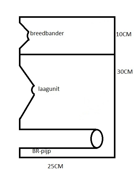

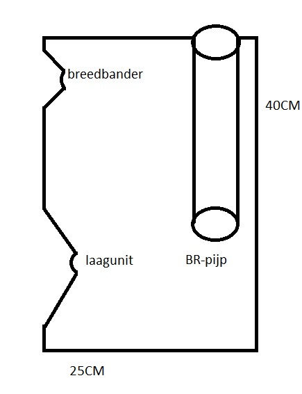

zow, even twee ideetjes voor de kast, bij heerlijk fout met paint gemaakt, hoop dat het te volgen is :)
eerste lijkt mij het beste, alleen met de 2de kan ik een iets grotere BRpijp pakken, wat ook niet erg is gezien de laagunit best wat lucht kan verplaatsen met een xmax van 11.5mm
ideeen/opmerkingen?

Als je een langere Bas reflex pijp wil in afbeelding 1, kun je daar ook een bocht in aanbrengen. Zowiezo lijkt het mij beter om de breedbander een aparte behuizing te geven en de laag unit.
Is dit trouwens gok werk? of heb je ook een berekening gedaan van de benodigde inhoud van de behuizing voor de units.

heb met winisdt inderdaad wat berekent, inhoudt van 15 liter, afgestemd op 36Hzt.
alleen met een ronde BRpijp met 47mm doorsnee kom ik al op 22.5cm lengte, 68mm doorsnee en we gaan naar 50CM lengte.
nu vroeg ik me af, is 47mm genoeg?

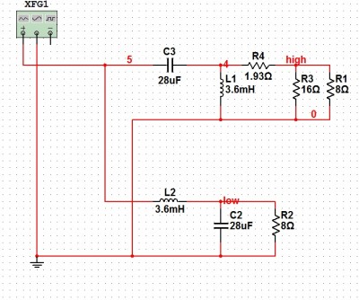

een klein kickje met een poging om een filter te maken:
ik heb heel simpel een 2de order 2weg filter gecombineerd met een verzwakkingsfilter voor de breedband driver.
aangezien de breedband driver 8 ohm is en de laag driver 4 ohm wil ik de dubbelspoels versie nemen.
2 * 4 ohm in serie zodat we ook 8 ohm krijgen voor de laagdriver.
maar deze heeft een SPL van 84 db
de breedbander heeft 87 db als spl dus deze verzwak ik 3db
filters zijn berekent via http://www.12vhifi.nl
hieronder het filter tot nu toe, en de frequentie karakitistiek die multisim ervan bakt, waarin goed te zien is dat de crossover freq 500hzt is en de tweeter mooi wordt verzwakt :)
dit is poging nummer 1, met heel simpel 8 ohm als weerstand voor beide units.
aangezien ik geen meetapparatuur heb wil ik een redelijk simpel filter maken wat wel goed klinkt, en als ik tijd/geld/vervoer heb en iemand kan vinden met meetapparatuur die mij er mee wil helpen de luidsprekers nameten en eventueel het filter aanpassen.
nog op en aanmerkingen tot nu toe?

Ik zou de normale W6-1139 nemen omdat deze kwa rendement goed past bij de W3-871, je hoeft de breedbander dan niet af te zwakken ( in tegendeel). Ik kan voor jou wel een redelijk bruikbaar filter simuleren. Om de low-pass voor de W6 goed te laten functioneren heb je bij deze driver een impedantie correctie nodig op de tweede impedantie piek in het laag (veroorzaakt door het bassreflex systeem). Ook zou ik voor een passive radiator gaan omdat de W6 behoorlijk uitslag kan maken en dan heb je met een pijpje van 47mm flinke poortruis (als het wat harder gaat).

De afstemming wordt anders, dus dat is geen optie. Ik zou het oppervlak vergroten en de pijp langer maken (bocht gebruiken) en ik zou de pijp bij de mond goed afronden om poortruis te minimaliseren.
Het rendement van de W6 ligt in het laag op ca 84 dB, als je de W3-871 filtert inclusief conpensatie van de bafflestep dan blijft er ook maar iets van 84dB over, dus dat gaat prima.

even snel een tekeningetje gemaakt in paint.
zal na het weekend een goede bouwtekening schetsen en inscannen, tenminste als die ***** scanner dan weer leeft.
dus van vooraf gezien 40cm hoog, 20cm breed en 25cm diep
dus bassreflex behuizing van 15 liter voor het laag, en gesloten 5 liter voor de W3, in die gesloten 5 liter komt wel het filter te zitten.
ik ga er van uit dat dat geen probleem is.

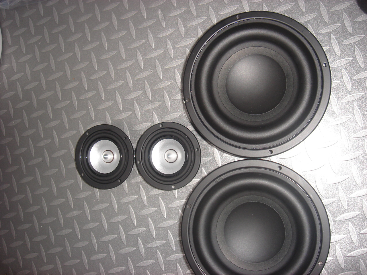

aaah een pakketje voor de deur, dus een kickje van mijn kant af
ziet er leuk uit moet ik zeggen :D
ik heb *ergens* 2 oude doosjes van lelijk in elkaar gezet MDF, gesloten 4 liter waar nu een visaton 3inch ding in zit.
ik ga die even zoeken en de W3's erin zetten om ff te horen hoe die klinken.
