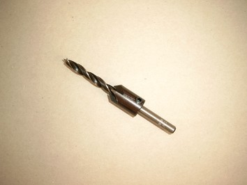

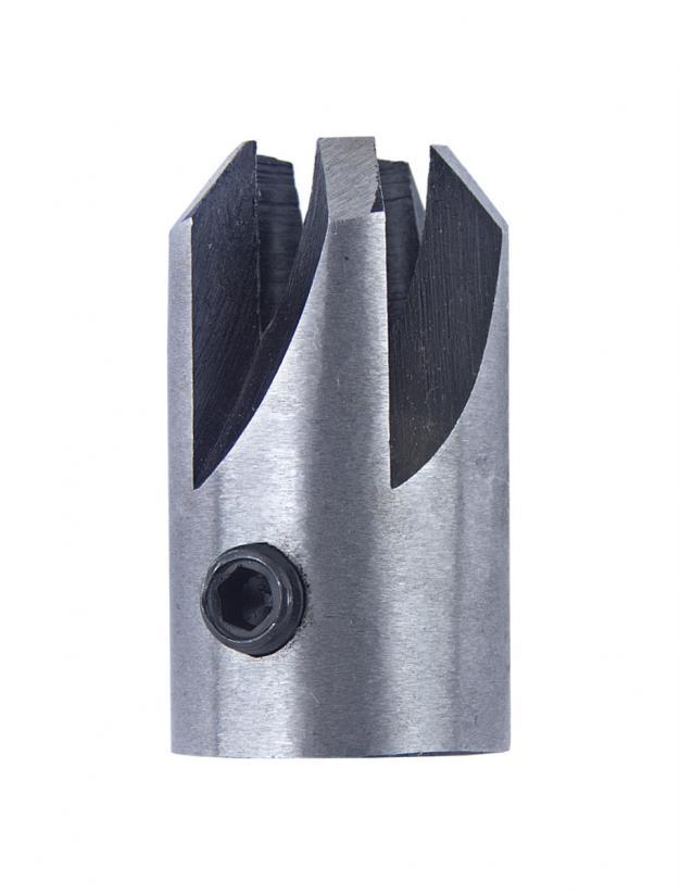

Hier eentje van Bosch:
Het problem met dit soort opzetstukken is dat na XXX gaten het kan gaan slippen vanwege de imbus/klemverbinding, toch maar even zoeken naar een 'een geheel' boor 8-[

Van die opsteekverzinkers heb ik uiteraard in alle maten, maar die gebruik ik voor hout.
Als je die voor aluminium gebruikt, gaan die spaanders tussen de boor en de opsteekverzinker zitten en wordt het helemaal een ramp.

Ter hoogte waar de inbus op de boor komt even een vlak stukje op de boor slijpen! Blijft voor eeuwig op z'n plaats zitten,

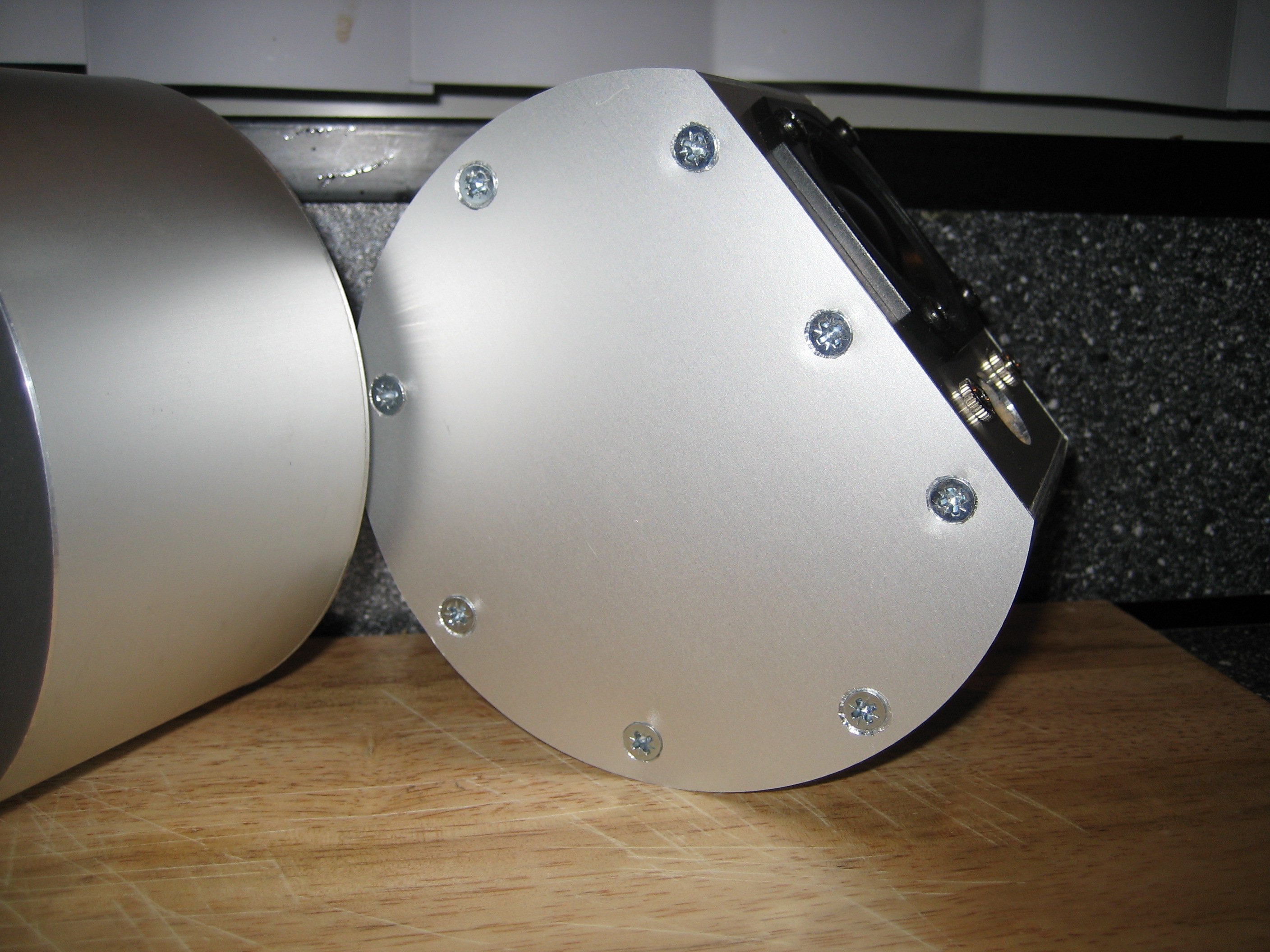

Ja zoiets zoek ik idd, specifiek gereedschap. Ik zal ze eens bellen maandag.
nog gelukt? ik heb vorige week een verzinkboortje bij m'n lokale DIY winkel (vroeger een Fixet) gehaald, en dat werkt prima. Allemaal mooie ronde verzink-gaten in de onderkant van m'n Modu kast.
