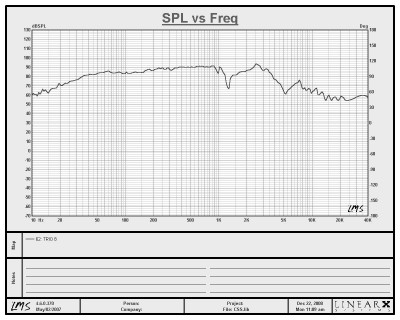

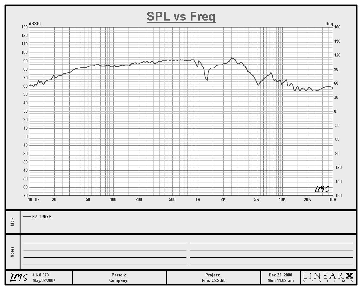

Eelco Tijnagel schreef:
Tenminste waar hij te koop is. Ik kom nergens een curve tegen ?
u roept, wij draaien
Eelco Tijnagel
Berichten: 101
Lid geworden op: wo 05 mei 2010, 12:33
Re: Een soortemet van von schweikert unifield 3 clone...
Bericht door Eelco Tijnagel »
Bedankt HankJan,
Dat ziet er netjes uit.
gegroet, Eelco

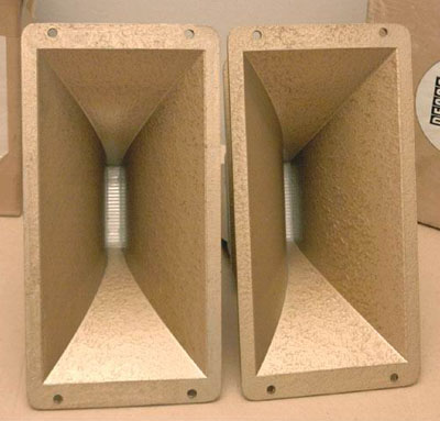

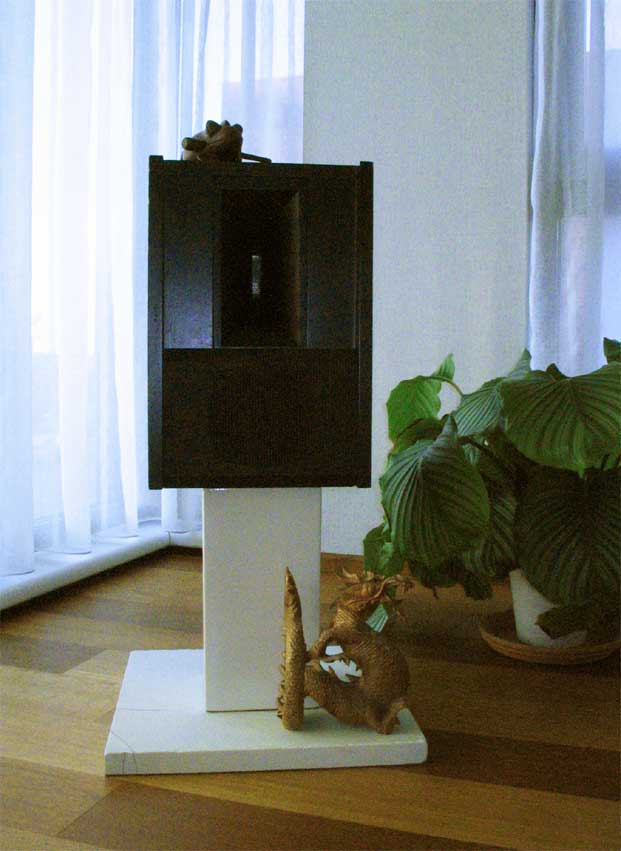

Berichten: 36751
In lang vervlogen dagen snapten ze er meer van:
http://www.soundfountain.com/amb/ribbon.html
En hier de speakers die ik er 30 jaar geleden mee bouwde:
Probleem was wel de grote offset tussen tweet en mid-bas, Maar met een 3e orde filter op 2.5 KHz kwam dat eigenlijk weer aardig goed.
De hoorn (of zo je wilt wave guide) belast de ribbon effectief tot ca. 1 KHz. Eigenlijk zit de tweet daar verkeerd en moet ie liggend gemonteerd zijn, dan is is de afstraling veel uniformer en over + en 45 graden vrijwel uniform met nog steeds een gevoeligheid van 91 dB over die brede afstraalhoek. Maar dat wist ik toen nog niet.
<Edit>
Tegenwoordig zou je die delay van de offset heel mooi met een DSP kunnen corrigeren. Vraagt eigenlijk om het actief Hypex plate ampje met DSP. Wordt project 311 op de stack dan :mrgreen:
