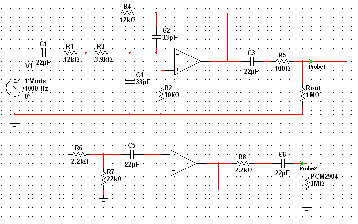

Re: Behringer UCA202 en andere USB kaarten
Ik ben eens een schema gaan maken van de print.
Dus van de input naar de PCM2904 en van de PCM2904 naar ouput.
Van PCM2904 naar output is het bovenste stuk van het schema, daarna dus naar de input.
Daarna een AC-analyses gedaan met de bron normaal en geïnverteerd.
Wat mij betreft geen schoonheid :lol:
Zeker die 100ohm en 22uF aan de uitgang vraag om leuke dingen.
Ik weet niet precies wat de impedantie is van mijn versterker, maar zoiets kan gekke dingen gaan doen.
Ook de spannings deler aan de ingang is niet ideaal.
