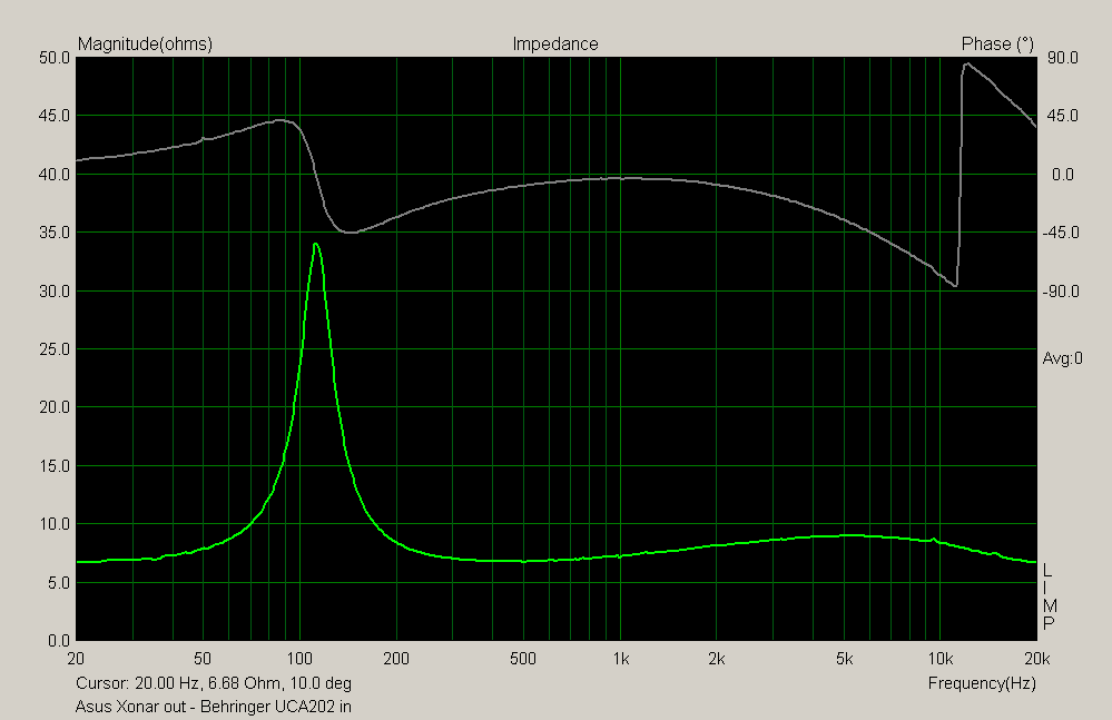

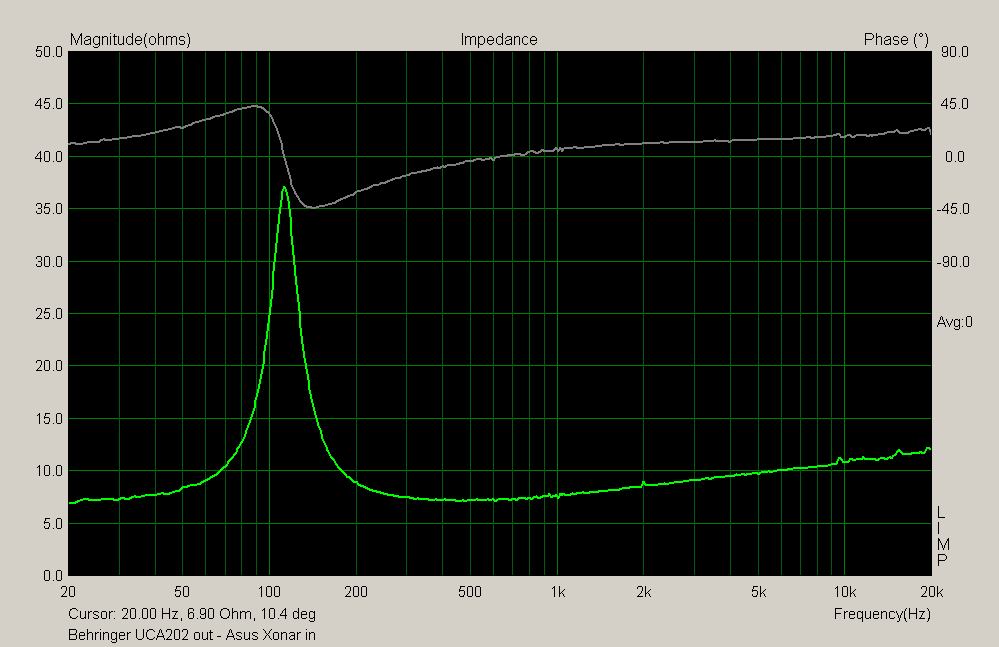

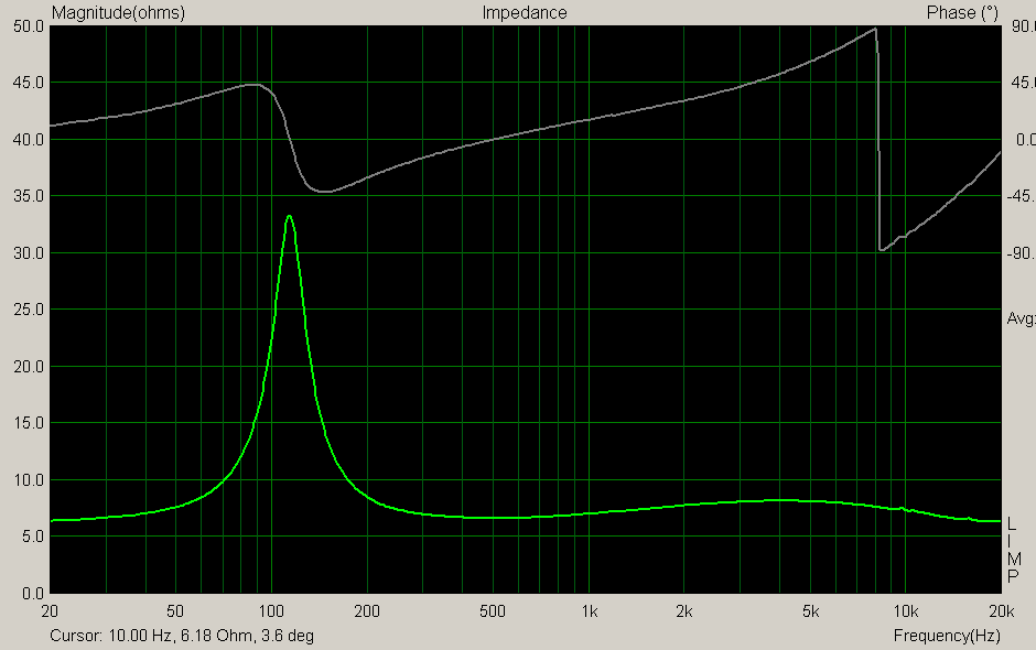

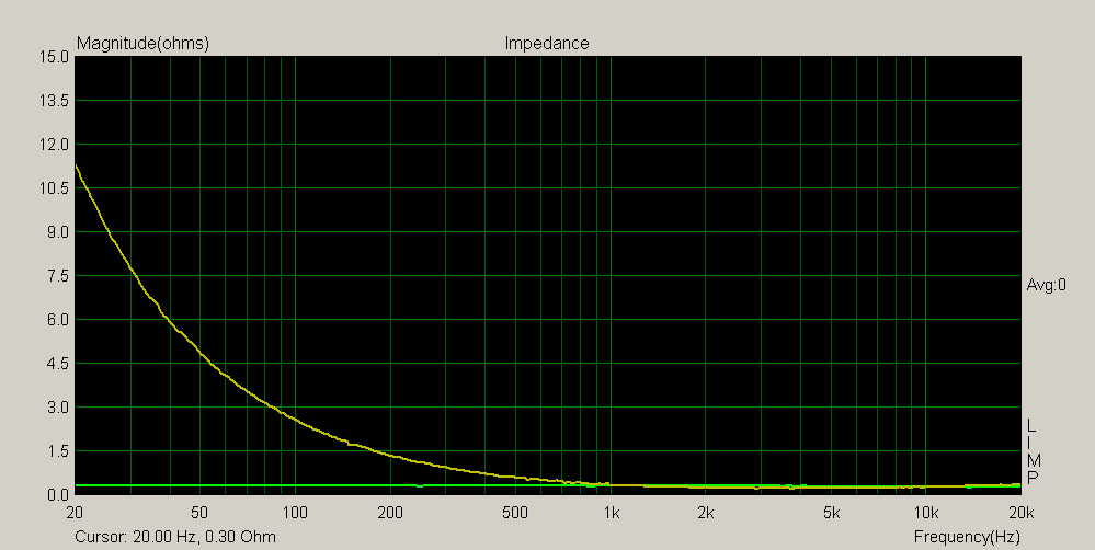

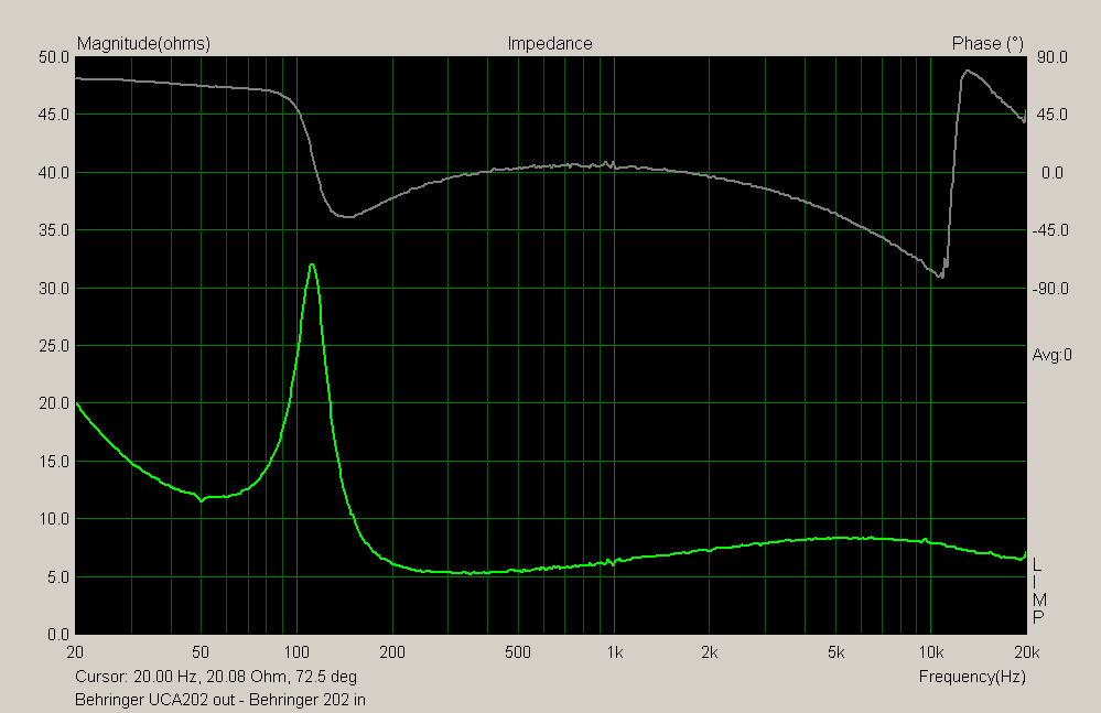

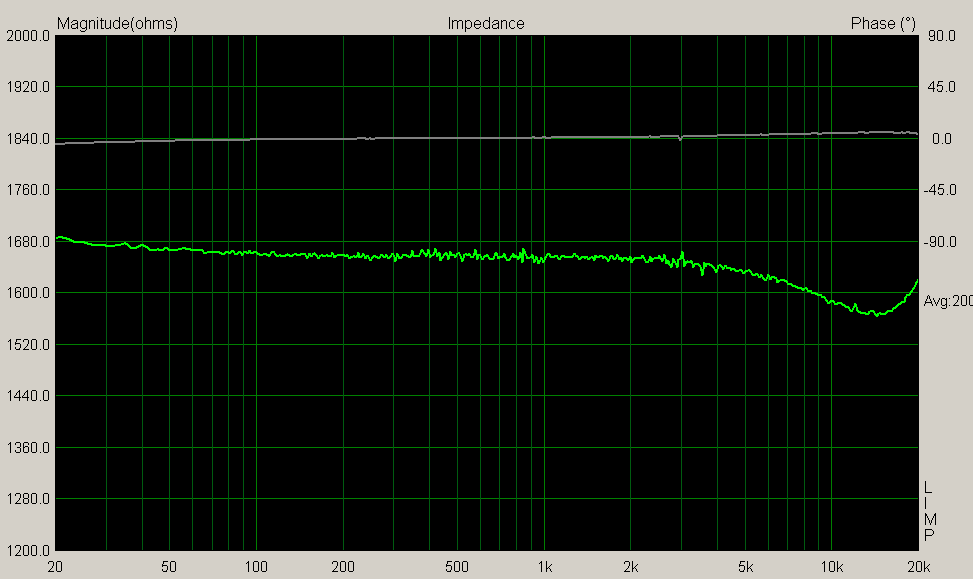

Een tijd geleden van een paar mensen vragen gehad omdat ze problemen hadden met meten.
Deze mensen hadden allen de Behringer UCA202. Best een leuk USB-kaartje voor weinig.
Na een hoop gepruts wel werkend, maar rare impedantie metingen.
Nu kon ik laatst voor heeeeel erg weinig zo'n kaartje kopen.
Nieuwsgierig als ik ben heb ik dat gedaan om eens te kijken wat er nu loos was.

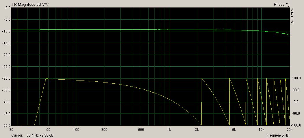

Vandaag een paar metingen gedaan.

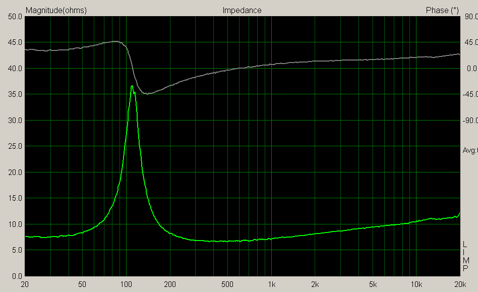

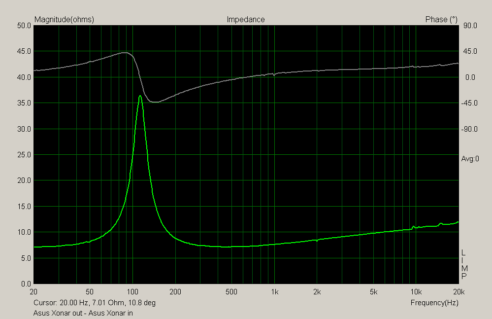

Eerst met mijn huidige geluidskaart (Asus Xonar D1), waarvan ik zeker weet dat die goed is.
Daarna de rest. De plaatjes spreken voor zich denk ik.
Ik ga dadelijk nog even frequentie responsie meten.
edit: De UCA202 kan WEL worden gebruikt!!
Dit is te lezen verderop in het topic!

Ik zal ook even nog met een weerstand meten (dit woofertje had ik toevallig in de buurt liggen)
Hier trouwens de uitgang kortgesloten.
Die kromme is de Behringer (in en uit)

Bedankt Bart! Nu weet ik in ieder geval dat 't niet aan mij ligt!
Re: Behringer UCA202 (USB Geluidskaart)
Uhm Bart, zonder nadere specificatie van de meet opstelling (schema?) zeggen de resultaten weinig.
Wat was b.v. je "Limp"-meetweerstand? Met 22 ohm de line uitgang kortsluiten van zo'n UCA202 ganiegoe.

Ja klopt, het hoog doet raar. Sowieso ook al met de fase (= niet handig met filteren)
Ook het laag loopt op.

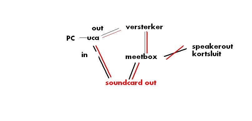

Uhm ja, die gebruik ik.b_force schreef:eeeh
Je bent een beetje lastig te volgen
Wel je impedantie box (of whatever) gebruiken heh!!

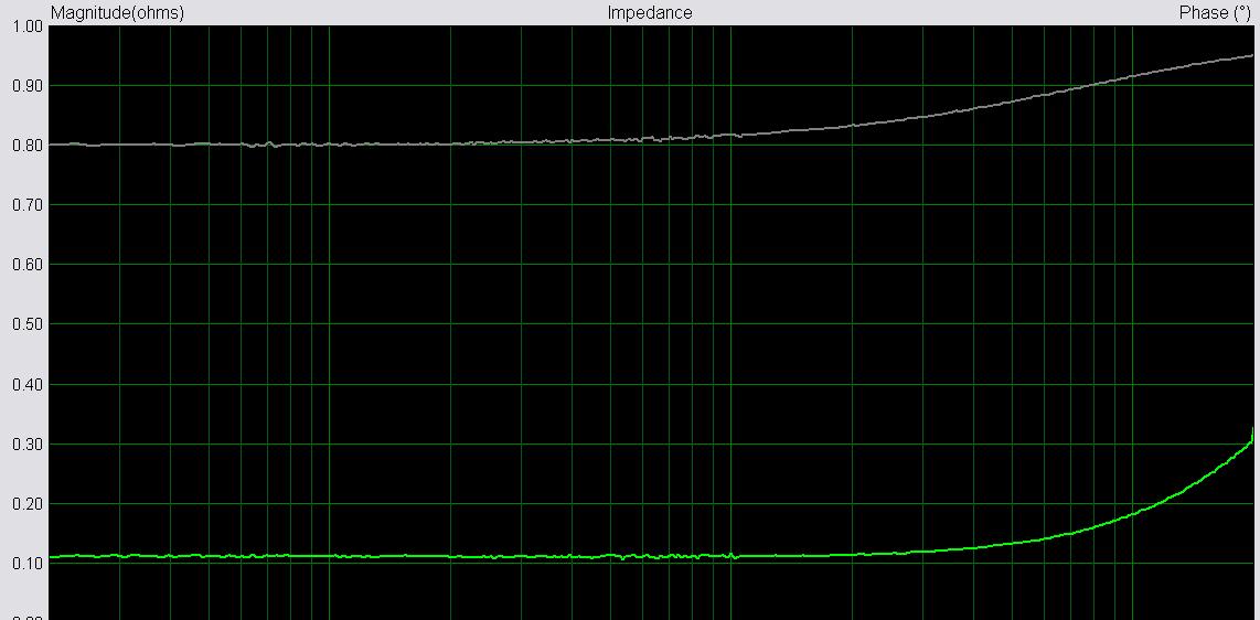

probeer met paint het een en ander te verduidelijken ghe ghe....
Ik gebruik de normale setup om een speaker impd. te meten toch ?
alleen dan met kortgesloten speaker.

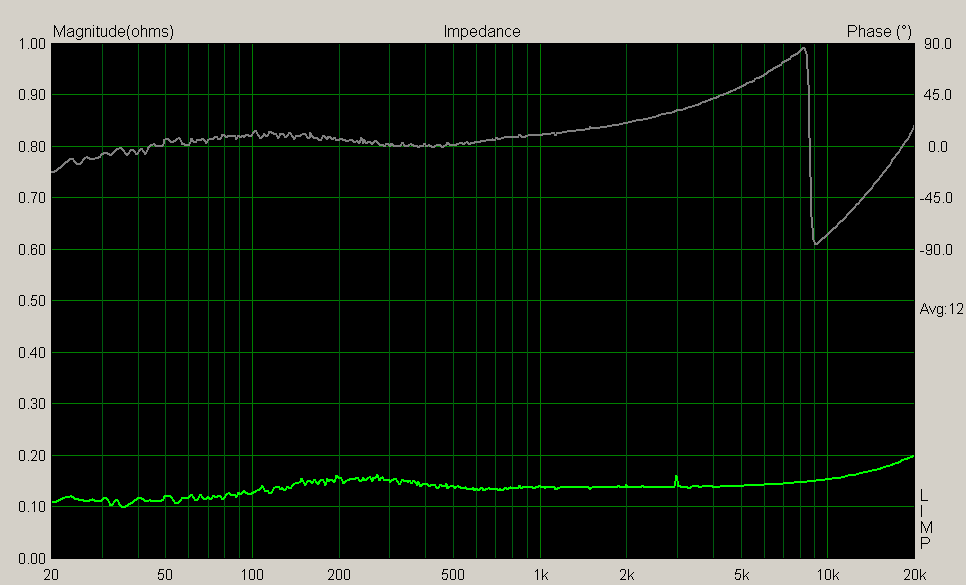

ik krijg dit grafiekje.

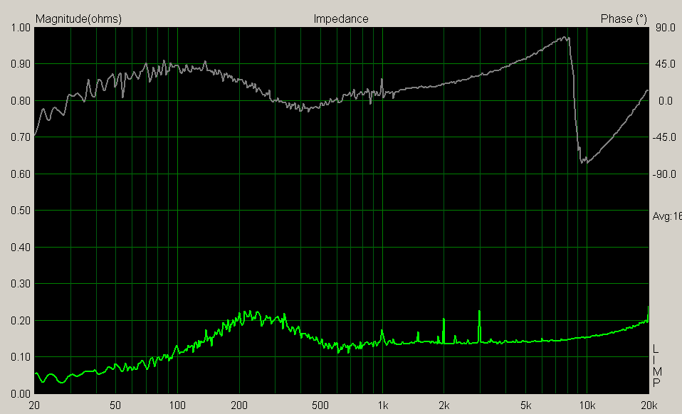

Dan moet je dus een lijntje vlak bij nul krijgen (of bij de waarde van je referentie weerstand, mits verkeerd om aangesloten)

Bart,
De impedantie loopt dus op in het hoog. 2 tiende Ohm.
Is dat wat je wilt aantonen? Of wat heb jij precies gemeten?
2 tiende kan ik nu niet 1 2 3 over vallen namelijk.

Die van jouw is netter.

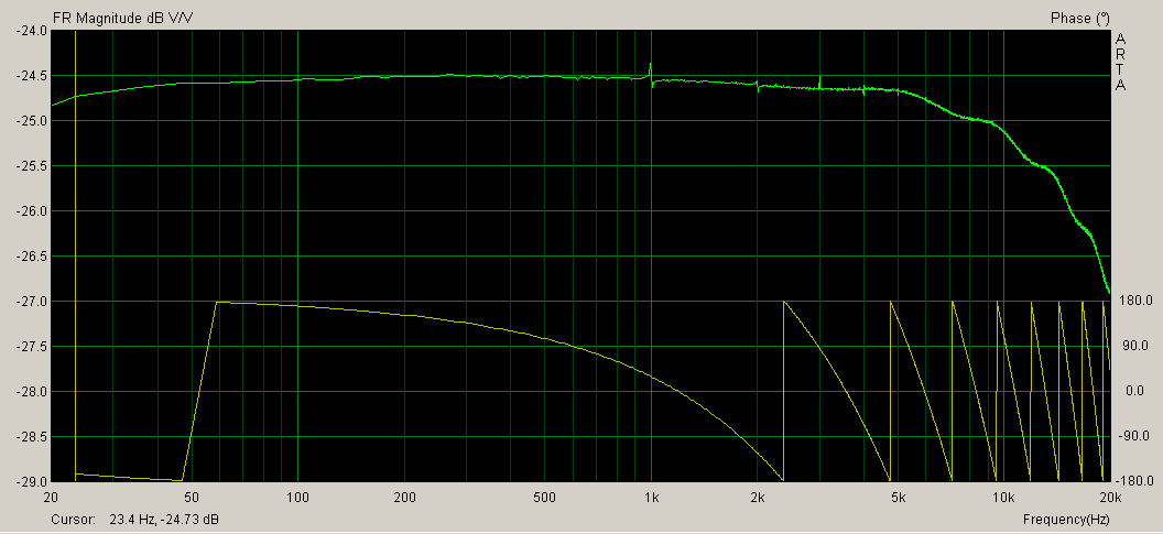

Als je naar de metingen van de UCA202 kijkt zie je rond 12kHz een knik in de fase.
Daarnaast loopt ook de impedantie niet zoals die moet zijn.
Niet bruikbaar dus.
Niet bruikbaar dus.

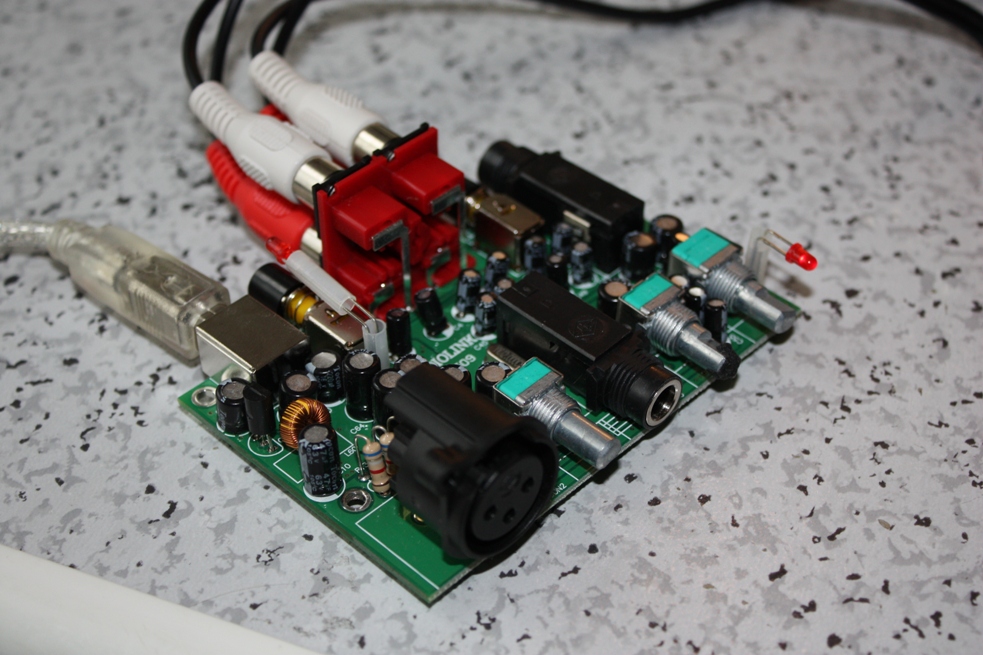

Zo vandaag deze jongen binnen gekregen:
http://www.eekmanmuziek.nl/cgi-bin/inde ... cf1=1&art=
Een USB kaartje met phantom spanning, line-in, headphone etc. Geen externe spanning nodig.
Helemaal niet verkeerd! Voor 25 euro was ik toch benieuwd!.
Eventjes getest en daarna opengeschroefd.
Zelfde verhaal als de UCA202. Ik gok dat het een highpass filter is.
Iemand ideeën ?
Voor de rest is het printje best aardig.
Natuurlijk niet al te beste componenten, maar ach het is ook 25 euro
De CODEC is een PCM2904, het broertje van de PCM2902 die in de Behringer zit.
Opamps zijn JRC/NJM 2100
http://semicon.njr.co.jp/njr/hp/fileDow ... ediaId=119
Is deze bruikbaar als complete meet-preamp?
Denk het wel, we moeten dus alleen even uitvissen hoe we die gekke fase/impedantie knik weg kunnen krijgen
De phantom spanning wordt mooi gedaan met een MC34063. Een step up convertor.
Iemand ideeën ?

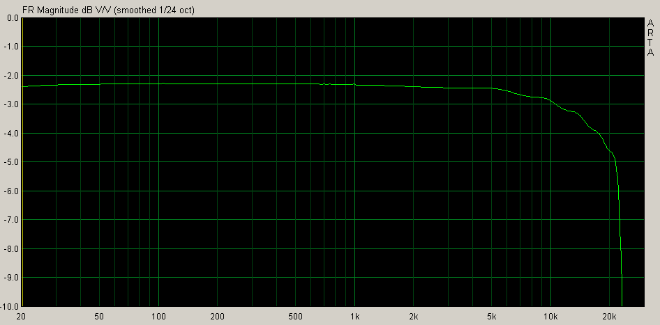

Re: Behringer UCA202 en andere USB kaarten

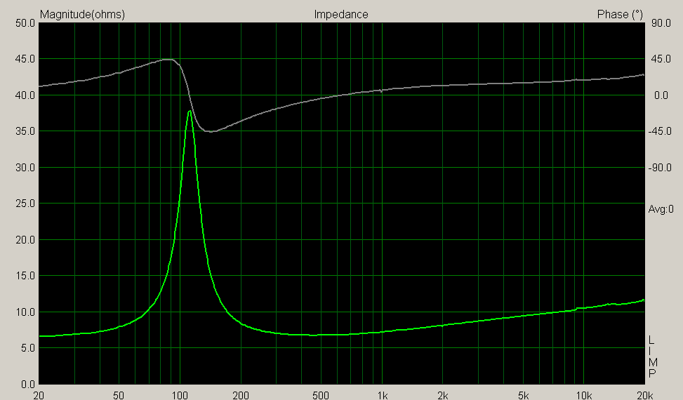

De truc is dus om DAT goed te krijgen Peter, en en kijken waar dus het probleem zit
Highpass kan het trouwens helemaal niet zijn (wel bij die Behringer), hier is het enkel de lowpass die gek doet.
Overigens vind ik hem net zo "goed" als de behringer, met als voordeel dat deze dus een phantom spanning heeft.
Zie hier de frequentie responsie van het geval MET impedantiebox (kortgesloten) en daarna gewoon ingang op uitgang (en 50dB schaal)
Lekker -3dB
Dat is dus puur een kwestie van opampjes goed instellen
Lekker -3dB
Volgens mij hebben we ook last van impedantie van de versterker die eraan hangt.
Zou niet mogen voor een voorversterker dat die impedantie afhankelijk is.
Eerst direct ingang op uitgang, daarna met versterker en impedantiebox er tussen.
Het viel me op dat wanneer de versterker flink open stond, de lijn een stuk rechter werd. (uiteraard wordt de ruis ook lager, maar dat is logisch)
Hier nogmaals de frequentie responsie.
Is er wat beter te zien hoe laag eigenlijk het -3dB punt ligt.
Typisch is dat hij na 20kHz heel hard afkapt. Ik denk dat dat de CODEC is?

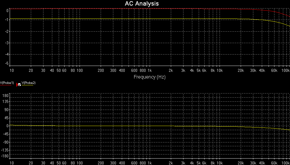

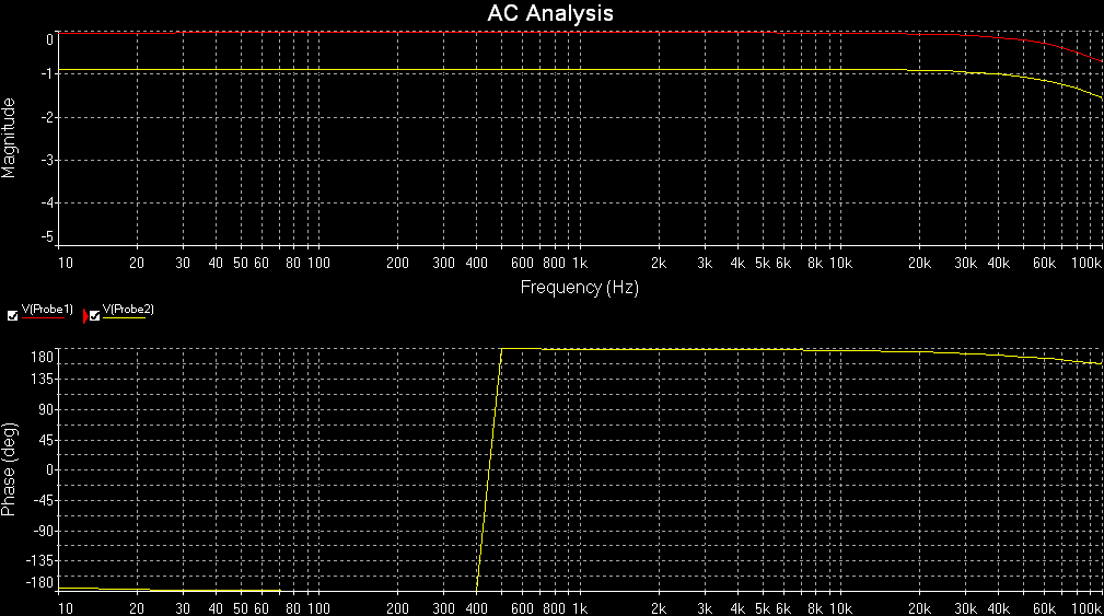

Ik ben eens een schema gaan maken van de print.
Dus van de input naar de PCM2904 en van de PCM2904 naar ouput.
Van PCM2904 naar output is het bovenste stuk van het schema, daarna dus naar de input.
Daarna een AC-analyses gedaan met de bron normaal en geïnverteerd.
Wat mij betreft geen schoonheid
Zeker die 100ohm en 22uF aan de uitgang vraag om leuke dingen.
Ik weet niet precies wat de impedantie is van mijn versterker, maar zoiets kan gekke dingen gaan doen.
Ook de spannings deler aan de ingang is niet ideaal.
Whahahahaha
Wie wil mij even hard slaan?
Was ik even vergeten dat de kalibratie functie gedaan moet worden ZONDER last!!!
Het is voor mij alweer een tijd geleden geweest dat ik die gebruikt heb.
Ben je de hele middag bezig, stel ik net een schema op incl impedantie box (verzwakker enzo), gaat er ineens een lampje branden in je hoofd.
(zo'n, owjha, wacht eens even momentje)
Zo werkt de UCA202 dus ook! Het is ook volstrekte logisch om zo te kalibreren, aangezien je alle fouten er zo tussen uit haalt.
Dus de vraag, is deze geluidskaart bruikbaar?
JAZEKER!!!
Dus allen kopen, zal Frans blij mee zijn
JAZEKER!!!
Ik moet eerlijk zeggen dat dat ook niet duidelijk wordt gemeld in de handleidingen, misschien is een Jip&Janneke uitleg met plaatjes/foto's (voor mensen zoals ikb_force schreef:Whahahahaha![]()
Wie wil mij even hard slaan?![]()
Laatst gewijzigd door SARK op za 22 apr 2017, 14:48, 1 keer totaal gewijzigd.
- b_force
- Berichten: 12448
- Locatie: West Friesland
Goed punt!!!SARK schreef:Ik moet eerlijk zeggen dat dat ook niet duidelijk wort gemeld in de handleidingen, misschien is een Jip&Janneke uitleg met plaatjes/foto's (voor mensen zoals ik) wel handig.
Frappant dat niemand het door had trouwens
Ik zal eens wat duidelijks maken
Mmmm, zit ik weer te twijfelen om een "meten voor dummies" workshop te geven
(en dan echt gewoon een stappenplan, met GEEN achtergrond info, gewoon DOEN!)
