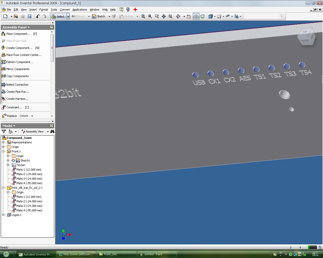

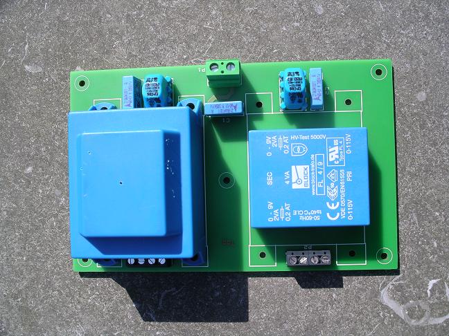

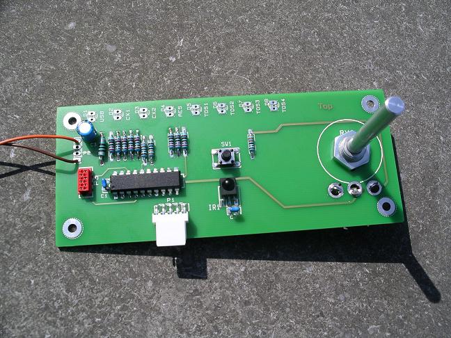

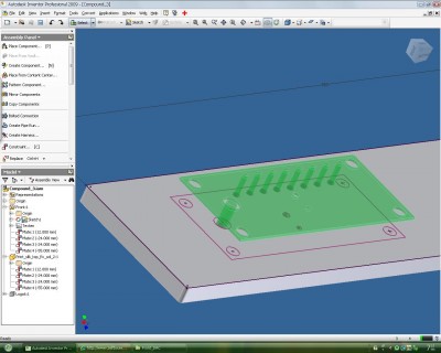

Ben nu begonnen met het ontwerp van de frontplaat in Inventor. Dit 3d tekenpakket gebruiken we op het werk voor constructietekeningen, is ook uitermate geschikt voor de "audiofieleconstructiewerken" . (leuk scrabblewoord) :wink: Tevens ben ik in blijde verwachting van twee nieuwe ontwerpen, de voedingsprint en de inputselectie-print. (Ik heb hier een net ontwerp voor gemaakt, deze verwacht ik deze week binnen van EC.) Op de voedingsprint komen de twee blauwe trafos + ontstoring te zitten. De input-sel print heeft 8 leds voor de selectie, een select button, een potmeter voor het volume en een IR ontvanger voor de toekomstige AB, tevens is de PIC processor hierop gesitueerd.

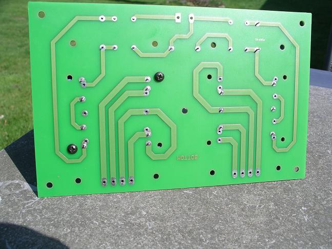

Zoals gezegd, ben ik druk geweest met 2 nieuwe ontwerpen. De Trafoprint voor de blauwe ''Dick'' trafo's , maar ook de optie voor de Block trafo's is aanwezig.

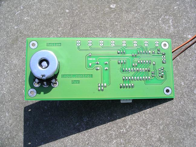

Het tweede ontwerp is de input-selectie print, deze zorgt voor het bedienings-gebeuren rondom de DAC. Er kunnen tot 8 inputs gekozen worden. 8)
De selectie-print is universeel van opzet en beschikt over 3 mux uitgangen voor de selectie (b.v. Cirrus 8416).
Hierbij wat foto's die redelijk voor zich spreken, de blauwe selectie leds kunnen pas naderhand geplaatst worden, als de frontplaat gemaakt is.

Hoi Philippe,

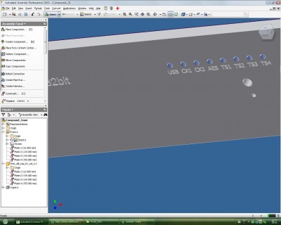

CATIA ken ik zelf niet, maar hierbij een aantal screenshots van Inventor.
Eerst heb ik het basisfront getekend, hierop wordt een projectie van de, van details gespeende printplaat, geprojecteerd. (alleen nodig om de maten over te zetten :) )
Dat ziet er dan ong. zo uit:

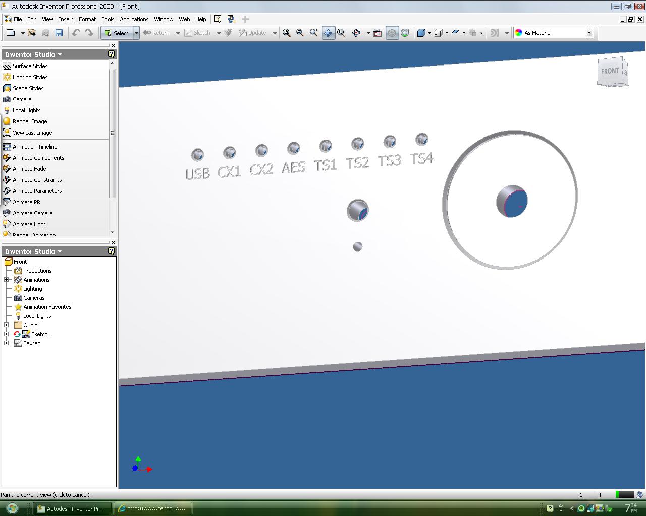

Vervolgens kun je dan alle bev. gaten aan de achterkant aanbrengen. Hierna is de voorzijde + texten aan de beurt. De volumeknop laat ik iets verzinken in de voorkant, de randen van de leds en het selectieknopje krijgen afschuiningen van 0,5mm.
Als je dan klaar bent is dit het eindresultaat: 8)
En als de leds er straks inzitten krijg je dit effect:

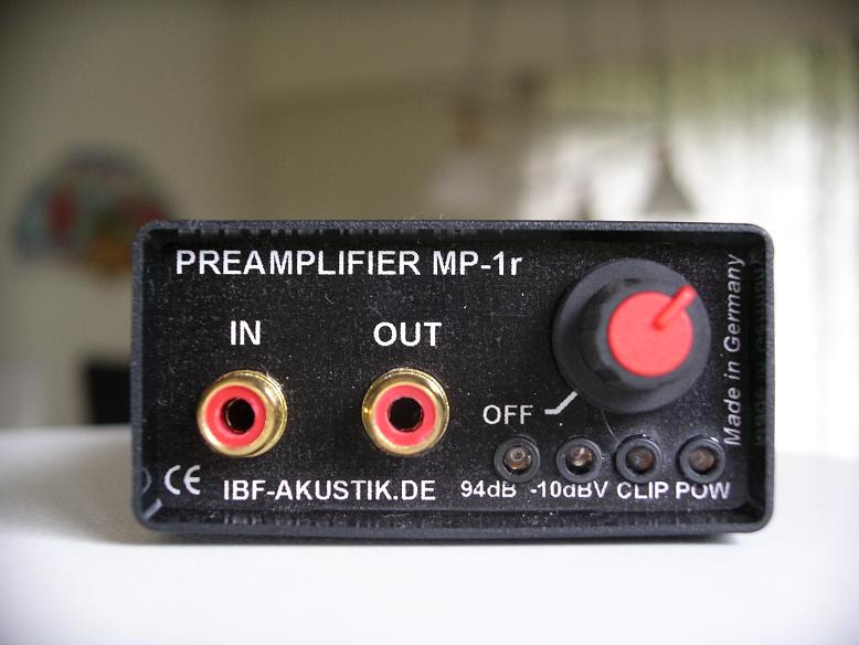

Ik zal ze eens ongefilterd in-room opmeten. Ik ben momenteel nog erg aan het twijfelen om een gecalibreerde meetmic ( bij ibf-akustik ) aan te schaffen. Misschien dat ik dan wel eens de set naar de tuin sleep voor metingen te doen :D.
Bedoel je deze. :wink:
Mag je wel van me lenen, geef maar een PM etje , als je interesse hebt. :)
