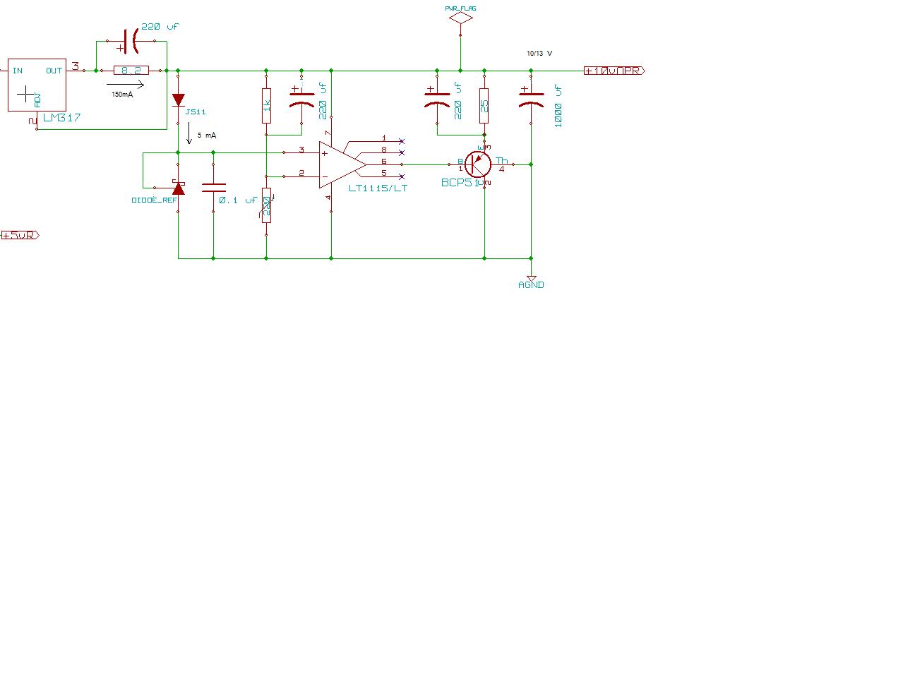

Aangezien een goede voeding een van de belangrijkste onderwerpen in high–end audio is, hierbij de voeding van de op-amps.
Er is gekozen voor een Walt-Jung (alike) shunt voeding, deze zorgt voor een stabiele ruisvrije spanning. Uitgangsweerstand is in de orde grootte van enkele mOhm’s over een groot frequentiebereik.
De LM 317 is als stroombron ingesteld op ca. 150mA met de 8,2 Ohm weerstand. De J511 is een stroombronnetje van ca 5mA (slecht verkrijgbaar moet vervangen worden door JFET) , hij zorgt voor de current source voor de TL431 referentie spannings-bron. De LT1115 heeft een zeer lage ruisbijdrage. Ik ga met LT Spice de ruisbijdrage van de totale schakeling nog bepalen. De LM317 geeft een rimpelonderdrukking van ca 80 dB, voor de totale schakeling wil ik boven de 120dB uitkomen. Niet op het schema, maar de voeding voor de LM komt uit 2x 4700uf Panasonic FC. In de diode bruggen worden soft recovery dioden toegepast . De negatieve kant is precies het spiegelbeeld van deze schakeling , LM 337 +BCP 54 (de NPN variant). Alle voedingslijnen naar de IC’s komen op een aparte plane op het board, tevens zal er in een gescheiden analoge/digitale ground en locale ontkoppeling van de OA’s voorzien worden.
De exacte uitgangs-spanning (zal tussen de 10 en 13V liggen)moet bepaald worden (1 weerstand ) tijdens bedrijf, omdat ik niet precies weet hoeveel stroom de totale schakeling moet gaan leveren. De 150 mA is in elk geval ruim voldoende de LM zal van een koelblok voorzien worden, de BCP’s worden op de print gekoeld (SMD’s)

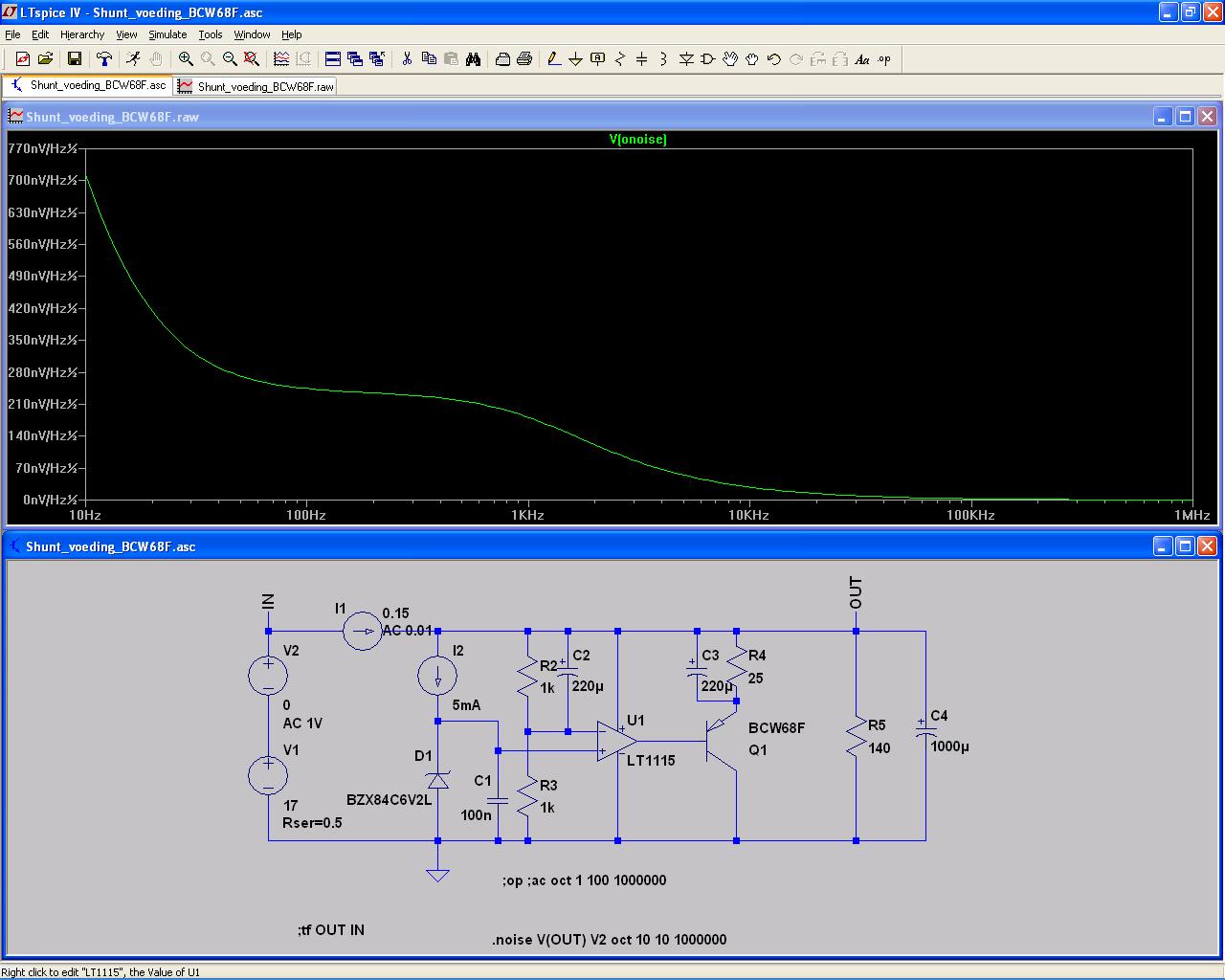

Ik heb in LTspice de voeding aan een simulatie onderworpen.
Eerst heb ik de wideband noise geplot van 10 tot 1Mhz, bij 1 Khz zit ik op 0,18 uV/Hz1/2. Niet alle spice models zijn voohanden, ik heb de LM317 moeten schatten en de zener van 6v2 is in werkelijkheid een TL431, daarentegen zit de opamp natuurlijk wel in de toolbox van de gelijknamige fabrikant.
Toch geeft de simulatie wel een idee van wat je kunt verwachten van een dergelijke schakeling. Doordat de OA gevoed wordt uit de geregelde spanning, gaat de ruisvloer met ca. 20 dB omlaag.

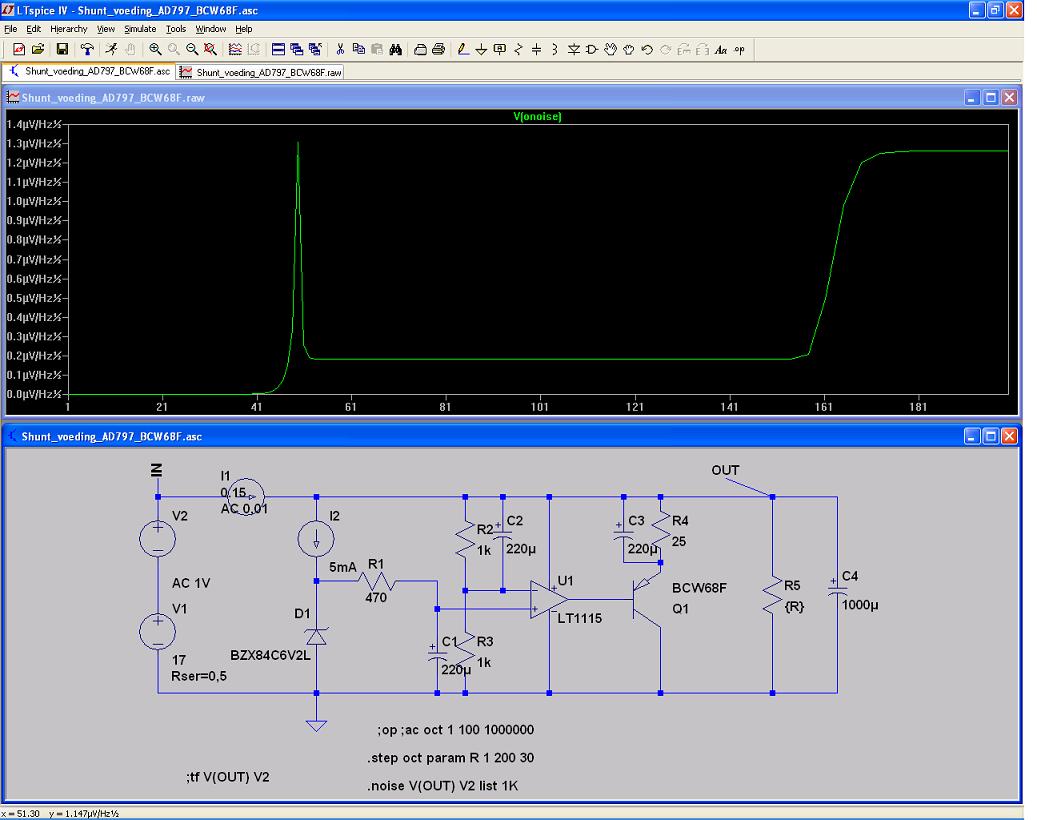

De tweede plot geeft een idee van de werking als we de belasting gaan sweepen (1-200Ohm bij 1Khz) . De ruisvloer zit over een breed bereik op de 180nV, de piek in het begin ontstaat omdat de OA ,door de dalende voedings-spanning bij verhoogde belasting, niet meer in staat is om te regelen. Leuk is dat de ruisvloer hierdoor daalt naar enkele nV, de systeemruisbijdrage tijdens normale werking is dus hoofdzakelijk te wijten aan OA en BCW68F + natuurlijk de zener die een aanzienlijke bijdrage heeft. De LT OA heeft een input noise van rond de 0,9nV/Hz1/2.
Door de belasing te optimaliseren , kunnen we dus zorgen dat de schakeling in het optimale bereik blijft werken. Optimaal is in dit verhaal een Z_bel van ca. 100 Ohm. Bij 12,6 V uitgangs-spanning leveren we dus ca. 120 mA aan de belasting, de overige 30mA zal door de shunt opgenomen worden. De 120 dB gaan we met deze schakeling gemakkelijk halen , in dit geval zitten we rond de 130dB een prima resultaat dus, en ruim voldoende als voeding voor de LM4562 die we als balanced buffer in gaan zetten. Ik ga nu verder met het uitwerken van de rest van het schema, want er is nog bijzonder veel uitzoekwerk voor de boeg. 8)

Re: Ultimate Sabre DAC
Hoi Tesla,
Wat ik nu niet snap is dat je een erg ruisarme op-amp gebruikt en dan een TL431 als referentie op zijn ingang zet. Die TL431 is nu niet bepaald een ruisarm dingetje...???
De ruis op de uitgang van de voeding valt of staat uiteindelijk met de ruis van de referentie

Het is mij niet helemaal duidelijk wat je nu wilt met deze voeding. Wat je feitelijk doet is een referentie op basis van een TL431 aan een opamp knopen, daar zijn veel betere oplossingen voor, zoals Peter al aangeeft, zo zijn er zijn legio ruisarme referenties te vinden, tot aan enkele nV/Hz aan toe. Netter is om een discrete voeding te bouwen waar de ruis gedomineerd wordt door slechts enkele onderdelen, de ExtremA voeding, of de daarop gebaseerde Hypex HxR regelaars zijn daar een goed voorbeeld van. Met de HxR regelaars zul je niet gauw iets anders willen wat betreft ruisbijdrage en PSRR, dus ik denk eerlijk gezegd dat dat je beste optie is.

Dat valt helaas een beetje tegen Sander, of heb ik er eentje gemist? Ook de beste band-gap referenties halen het bij lange niet t.o.v. een LED met lage dynamische weerstand als referentie of een zener diode van 12V. Daar heeft op Diyaudio.com eens een uitgebreid onderzoek over gestaan. De TL431 is overigens wel een van de slechtste die je kiezen kunt. En wil je echt het onderste uit de kan dan gaat ook nog eens de ruis van weerstanden meetellen. Maar zover gaan lijkt mij voor een voeding van een DAC wat overdreven.
Overigens helemaal discreet hoeft niet. De meeste ruisarme op-amps zijn goed genoeg t.o.v. de referentie. Andere zaken zoals stap-responsie spelen ook een woordje mee. Dat is discreet wel weer makkelijke vanwege de lager loop-gain en hoge haalbare bandbreedte met ruisarme transistoren in de gain stage.

Wel een leuk IC die Max6126 , jammer dat hij t.o.v. de TL431 een beetje aan de dure kant is (€4,50 tegen 32 luttele Eurocentjes voor 10 stuks). Alles leuk en aardig maar het moet wel een beetje betaalbaar blijven , er zitten er tenslotte 4 op een bord.
Zoals jullie in het tweede schema kunnen zien word de TL431 gefilterd met een lowpass met 220u dit geeft een goede onderdrukking van de 200nV ruis die deze regelaar standaard produceerd.
@ Pjotr en Sander , jullie hebben inmiddels een behoorlijke reputatie op het forum opgebouwd en het is voor mij dan ook lastig kiezen.
Hierbij twee andere toppers, J.v.E en Walt Jung . Jos gebruikt de TL431 i.c.m de lowpass in zijn befaamde voorversterker, Walt excels met zijn regulator, op zowel noise als line rejection met een redelijk eenvoudige referentie. (LM329DZ)
Als Walt pretendeerd dat hij een uitgangsruis van enkele nV/Hz kan halen, met zijn relatief eenvoudige oplossing, ga ik denk ik toch kiezen op basis van prijs, met behoud van prestatie.

Of je nu een serie regelaar of parallel regelaar (zoals die van Jung) gebruikt maakt voor de ruis weinig uit. Als het echt goedkoop moet neem dan een Ledje :D Erg ruisarm, alleen niet zo temperatuur stabiel.
Heb je deze al eens gezien: http://www.diyaudio.com/forums/parts/35 ... iodes.html
Hier de resultaten: http://www.diyaudio.com/forums/attachme ... 1087235682
Opmerkelijk is dat de 12V zener bijzonder weinig ruist. Als je dat normeert naar 1V is het helemaal bizar weinig.

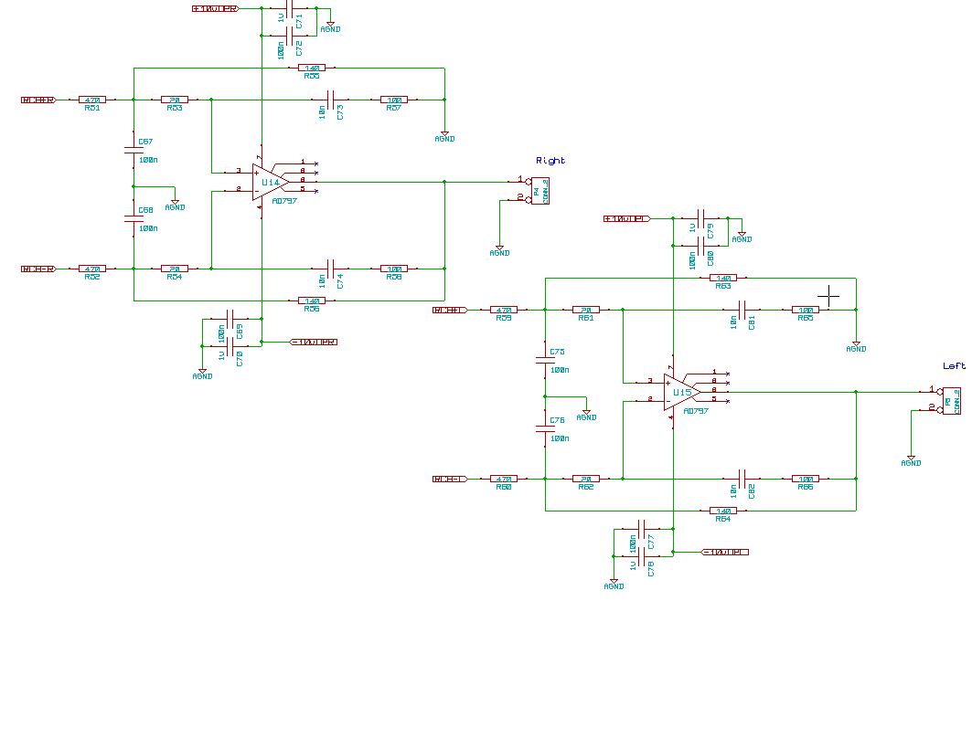

Goed nieuws !
Ik heb mijn schema's door ESS laten screenen, ze hebben geen bezwaar dat ik ze plaats.

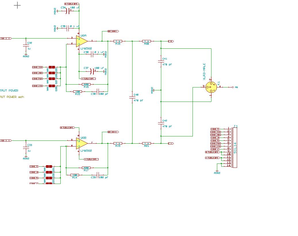

Hier 2 schema's : de balanced output en het analoog buffer (referentie voor de DAC outputs)

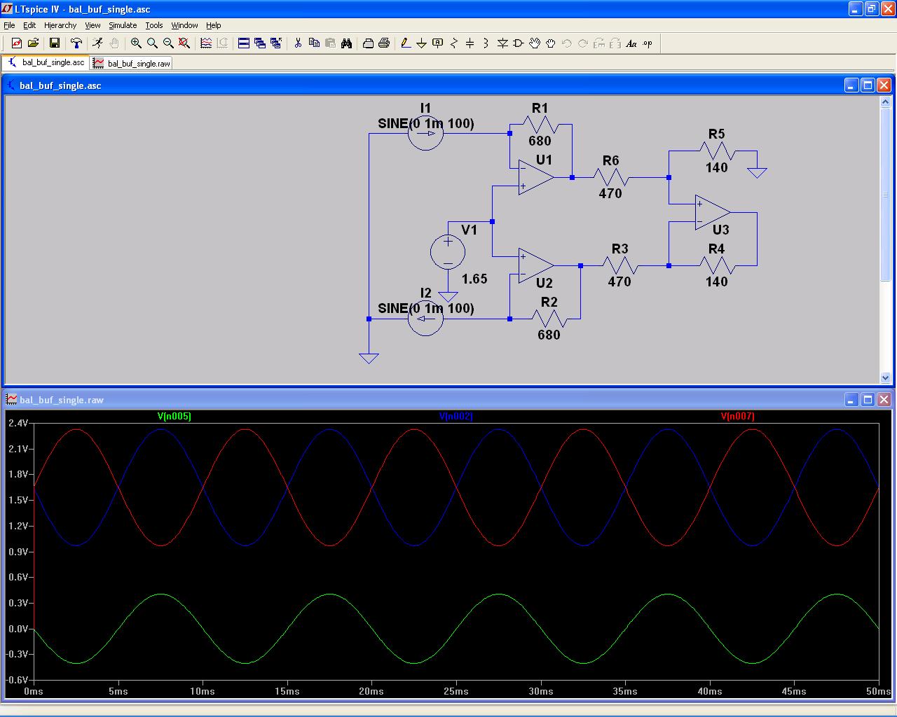

Voor de balanced output is gekozen voor de LM4562, omdat ik er hier nog een knuisje van had liggen en omdat ie gewoon errugg goed is ! :wink:
Doordat we voor stereo 4 kanalen tegelijk nemen zijn R16 en R17 verlaagd naar 680 Ohm

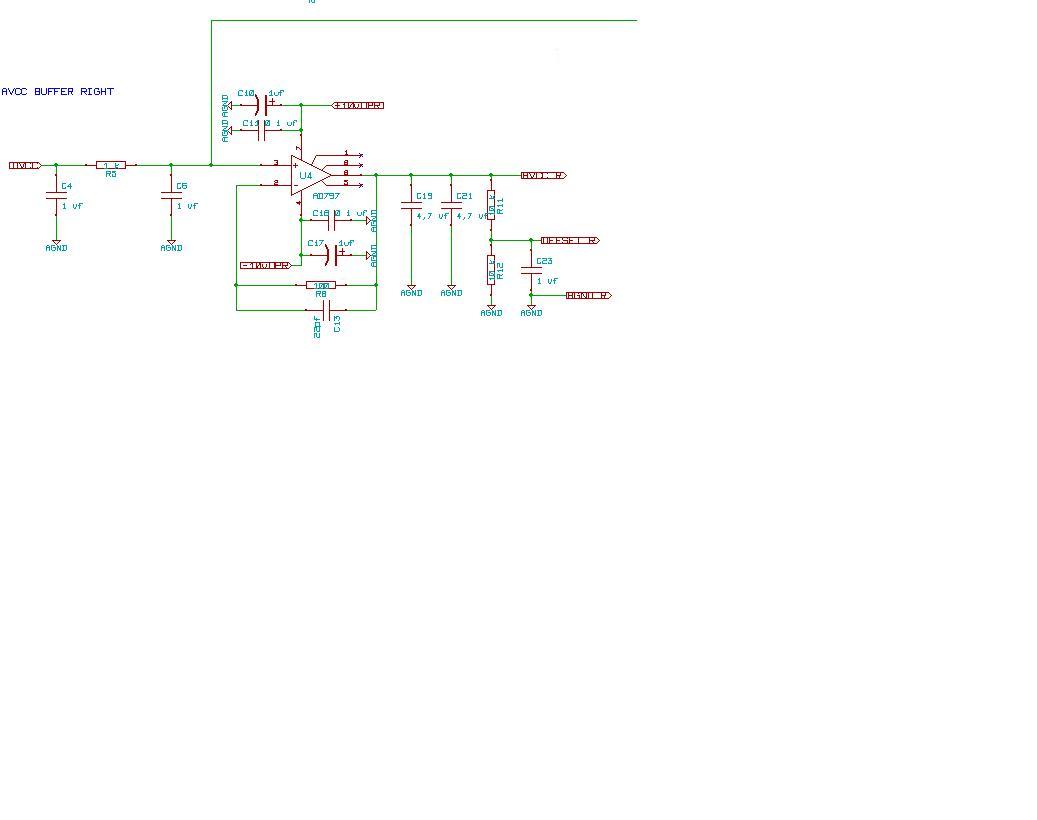

De referentiespanning van 3.3V , komt uit de schakeling rond de AD797 , eigenlijk dezelfde schakeling als op het Sabre referentiebord van ESS.
Alles is trouwens dubbel, met gescheiden voedingen voor L/R, uitgevoerd.
Layout is uiteraard erg bepalend voor het uiteindelijke resultaat, vandaar dat ik gebruik maak van een 4 laags print, gescheiden vlakken voor gnd en Agnd, verder houdt ik de ontwerp regels van ESS in acht :
1.) Make the ground plane as solid as possible. Try to keep all ground connections as short as possible.
Every ground connection should have its own via, do not share vias if possible.
2.) Keep opamp feedback paths as close as possible to the opamp.
3.) Ensure every opamp and DAC has decoupling capacitance on its power supply right next to the power
supply pins.
4.) The audio path between the DAC and the opamp stage should be kept as short and clean as possible.
5.) The audio path after the opamps is not as critical.
6.) Try to keep the digital circuitry away from the analog circuitry.

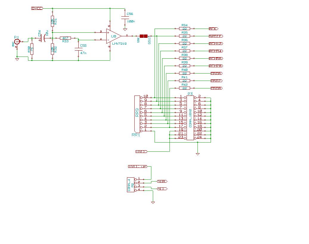

Hier de digitale S/pdif ingang, waarbij vermeld moet worden dat de digitale ingangs-selectie hier nog niet bij zit.
BNC is de beste connectievorm voor dit soort signalen, we gebruiken een 75 Ohm kabel + gelijkwaardige afsluitweerstand op de print.
De trafo, zit in mijn geval in de S/pdif source (waarover later meer) , zodat ik hier capacitief kan inkoppelen via C54.
De LMV7219 is een high speed comparator, deze is in staat om het binnenkomende S/pdif signaal te versterken en op te poetsen indien nodig. De hoge snelheid (7ns) is nodig om 192K /32 bit signalen te kunnen verwerken.
Via de soldeer jumper kan het signaal uit de 7219 gebruikt worden, of er kan een ander signaal (bijvTTL S/pdif , of PCM)via connector P3 aangeboden worden.
De interfacing naar de i2c bus van de uP vindt plaats via een 4-polige molex (P2) .
De externe uP , krijgt een aparte 3,3V voeding via de Sabre printplaat, om interferentie van de controller signalen met het analoge deel zoveel mogelijk te vermijden.

Er zijn er nog een paar die de THS4131 in audio toepassingen gebruiken (Stanley Beresford o.a ) , toch staat op basis van alleen de specs , voor mij niet vast dat deze OA beter gaat presteren dan LME49720 (LM4562).
Fijn om te horen dat je hem goed vind klinken, maar ik ben dus in het bijzonder op zoek naar de klankmatige en/of meetbare verschillen tussen de LM's en de THS-en. :)
Normaal gezien zou ik het gewoon zelf uitproberen, maar de footprint van de IC's is flink verschillend en er zouden dan dus twee versies opsteek-printen gemaakt moeten worden, je begrijpt het dilemma.
De THS is bij aantallen van 10 stuks (Farnell) maar ca. €0,60 goedkoper, dus dan misschien maar beter op zeker spelen en voor de LM variant gaan. Ik kijk nog wel even wat ik ga doen (misschien toch wel 2 printen + een A/B tje) 8)
Ik plaats hierbij ook de schema's (L+R) van de single-ended uitgangen gebaseerd op 2X AD797 plus de gesimuleerde werking van de bal+se variant in 1 schema. (vereenvoudigd voor het begrip)
In/uit-schakel spikes zullen opgevangen worden met een relais-schakeling op de print.
Hierna komt het uitzoeken van de komponenten aan bod, en ga ik daadwerkelijk met het PCB aan de slag. Het zijn ondertussen toch wel redelijk wat onderdelen geworden , ik wil alles baseren op minimaal 0805 shape, dus een echt kleine print zal het zeker niet worden.
