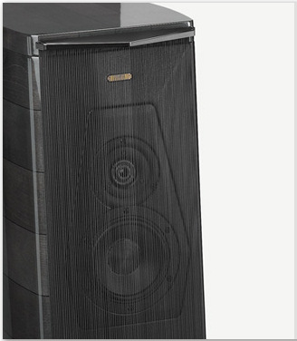

Cableguy,
bij mijn nieuwe -te bouwen- luidsprekers komt er gewoon weer een frontje op. De units hoef ik niet te zien, het is hier geen electronicawinkel maar een huiskamer.
Nu in gebruik de standaard uitgezaagde plaat mdf van 10mm met doekfornt, zwart, enigzins elastisch en niet doorzichtig, bevestigd met de standaard studs.
Ben erg gecharmeerd van de fronten zoals Sonus faber ze gebruikt in hun Homage serie: Semi transparante voorkant met draden. ziet er niet alleen goed uit, maar heeft geluidstechnisch ook z'n voordelen denk ik.
Paul.

Re: Speaker front doek / grille
Dat blijft er schitterend uitzien he. 8) Mocht MeneerKabelJongen iets in die richting willen doen, dan is deze rol misschien wel wat.
