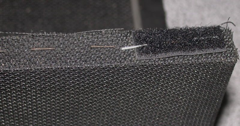

Even over de vraag over het inscheuren als je de boel vast tackert.. Het doekje op het plaatje zit nu zo'n 25 jaar strak en glad..
Kees
Ziet er strak uit Kees, maar zo te zien ga jij niet door tot aan de achterkant, of wel?
Een nadeel van jouw tackermethode vind ik dat het meer kans op scheuren heeft (kijk, dat het bij jou niet gebeurt komt natuurlijk omdat jij de finesse hebt om het goed erop te leggen, maar iemand anders...) en je kunt niet meer corrigeren. Bij de methode met de heteluchtlijm kun je altijd nog een stukje bijtrekken.

Dit is de achterkant... Het is een soort grote U-vorm... Dit zit nog vast met klittenband op de box zelf (ook al 25 jaar dus..)
