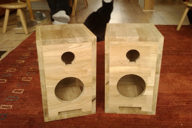

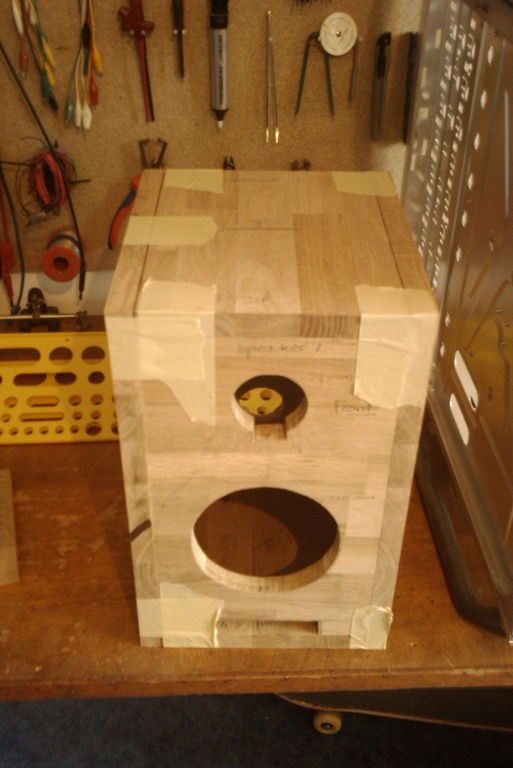

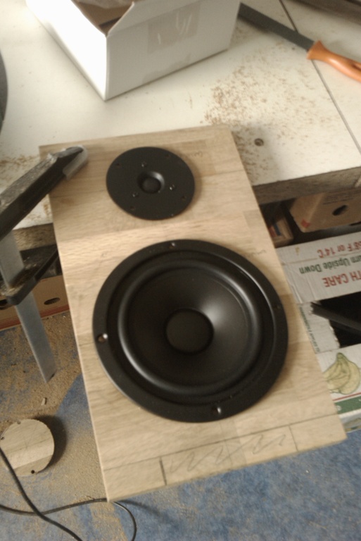

Vandaag heb ik met een vriend all het overige zaag en boor werk gedaan :). Di-wo ga ik de boel verlijmen, daarna schuren en afwerken :). Ben echt waanzinnig benieuwd naar het uiteindelijke resultaat!
Nog wat fototjes:
Het voor paneel met de drivers
Nogmaals de boel bij elkaar geplakt om een algemene indruk te krijgen:)

Leuk kastje. Ziet er nu al gaaf uit.
Berichten: 9198
Re: LMC 13 + DTC 80, een 2-wegje met Conrad units
Dat ziet er goed uit, mooie verhouding tussen de woofer en tweeter qua diameter.
Ben benieuwd of je al eerder boxen gebouwd hebt, dit gaat in ieder geval erg leuk. Foto's zijn erg fijn na al die simulatie's :wink:

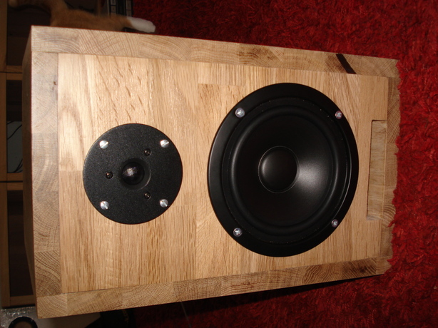

Haha, ik schrok ook wel een beetje van de prijs van mooi hout :shock: . Maarja het resultaat wordt zeker de moeite en het geld waard:
Berichten: 9198
Dat ziet er inderdaad goed uit!
herkenbare vorm...

Ik had zelf gekozen voor een poort over de gehele baffle. (al werd hij wellicht wat langer dan)
Verder keurig houtwerk idd!

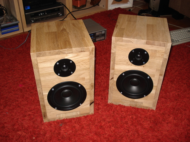

Daar zijn ze dan :D. Ik heb helaas geen audio test facility. Maar op het gehoor klinkt het goed :D. Heb ook wat vrienden laten luisteren en die zijn het met me eens :D.
Berichten: 9198
Netjes hoor!
Ik begrijp nu waarom je voor dat hout gekozen hebt, en de hoogte vaststaand was :wink:
Op een standaard met tweeters iets onder oorhoogte zal het nog een fractie beter klinken, maar dit is natuurlijk erg fraai.
misschien nog even zwarte schroefjes als puntje op de i?
Veel plezier ervan!

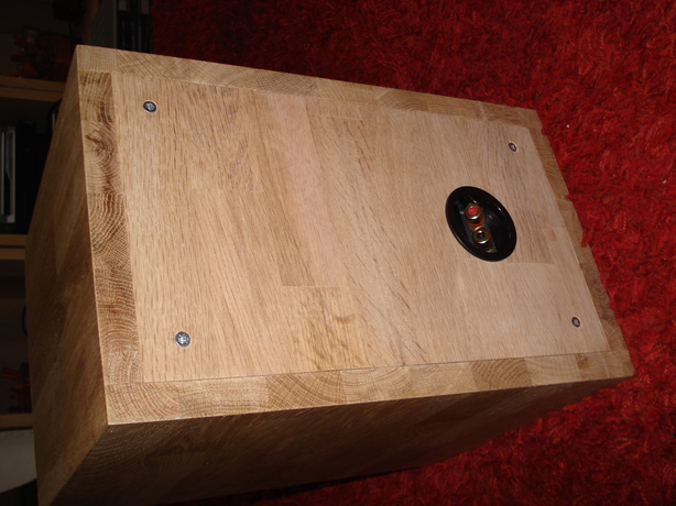

Mooi resultaat geworden!
Achterkant is dus nog los te halen ?
Wat vind je dat er nog beter kan eventueel ?
Wat een mooie versterker trouwens :D

Netjes gedaan. Maar gauw frontjes voor de speakers, want ik zie een kat..... :!:

Netjes gebouwd hoor :) Ik zou alleen nog wel mooie zwarte schroeven gebruiken. Mischien inbus of zo.

Dank dank dank, ik ben er zelf ook super tevreden over :).
De schroefjes zat ik zelf ook aan te denken om nog te vervangen :).
De drivers kosten €20 per speaker, en ik vind het er zo gaaf uit zien zonder kap :)... Denk dat ik het risico maar neem!
Ik ga misschien nog de hoekjes schuif afvresen, als ik een vrees kan gebruiken ergens :). Durfte het niet te doen met de band schuur machine!
De versterker past goed bij de speakers toch?;)
