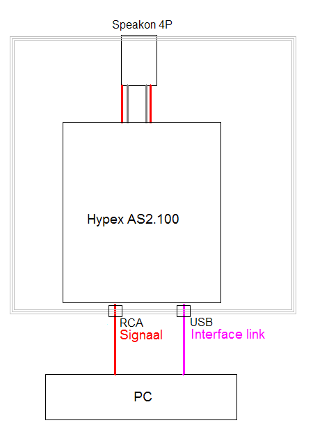

En waarom moeilijk doen als t makkelijk kan; 5x de AS2.100. Dan kun je je huidige versterker voor t laag houden. Als t te kant-en-klaar voor je is, kun je altijd nog overwegen om de modules uit elkaar te halen en netjes in een kastje te bouwen.

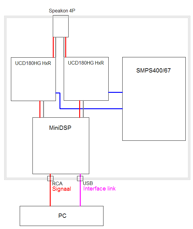

We zijn inmiddels al een aardig eindje op weg..
Ik heb een MiniDSP aangeschaft en gekeken wat dit dingetje nu precies kon. En tot nu toe ziet het er veel belovend uit. Met 1 bord kan ik 2 blokken aansturen. De plugins voor de miniDSP schaf je eenmalig aan. Over het ding zelf zou een kundig iemand een mooie review kunnen schrijven.. Ik heb hem liggen, dus als iemand zich zou aanbieden hiervoor :?:
De setup zou er als volgt uit gaan zien...
Door het leuke lego project van Koifarm, ben ik geinspireerd meer zelf te bouwen, dan kant en klare oplossingen te gebruiken.

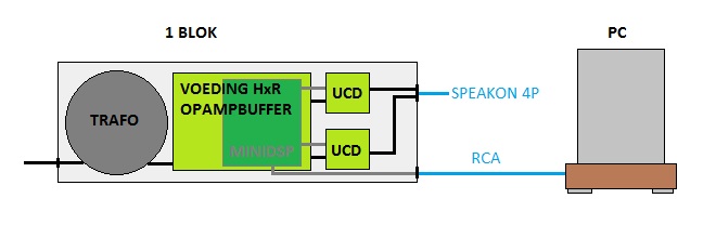

Het doel wordt dan nu ook zelf een voeding + opampbuffer te bouwen op een print voor een blok (uiteindelijk alle 5). Een beetje zoals hieronder..
Eerst moet alleen wat basiskennis op gaan doen voor het bouwen van een voeding + opampbuffers etc...
