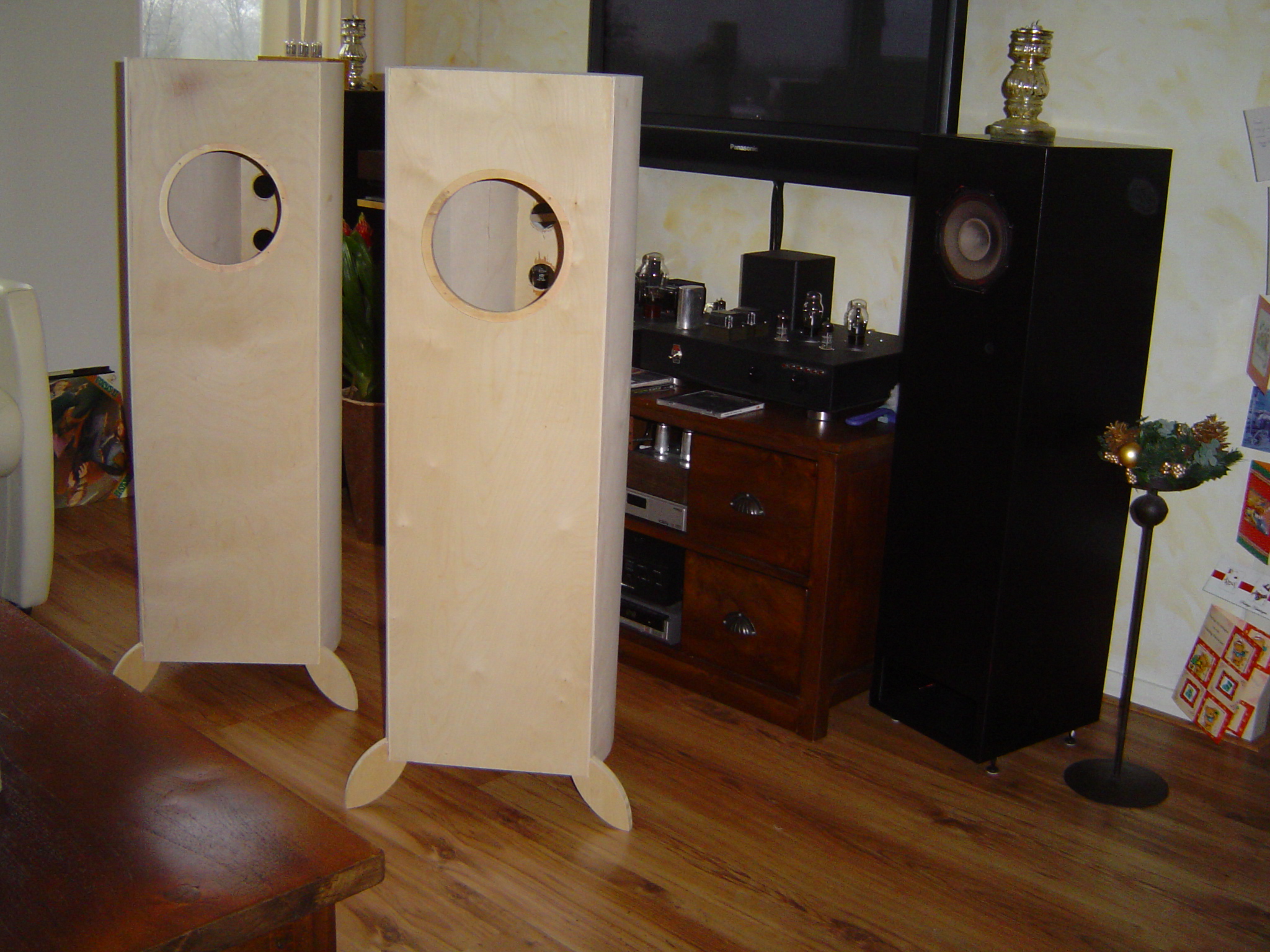

Wellicht ten overvloede...RobertD schreef:Bijgaand een plaatje van het eerste geschuurde exemplaar.
Volgens mij zie ik toch nog wel wat lijmresten. Zowel bij blank lakken als bij beitsen, moet je ervoor zorgen dat er echt geen lijmresten meer zijn. Als je de hele oppervlakte een keer naloopt met een natte doek, kun je goed beoordelen of er nog lijmresten aanwezig zijn. Daarna nog een keer licht schuren met de hand met een scherpe korrel 120 en 180. Ook komen dan na de eerste keer lakken of beitsen de vezels van het hout niet meer zo sterk omhoog.
Ziet er verder erg mooi uit

Ik ga dat zeker nog even doen, bedankt voor de tip.

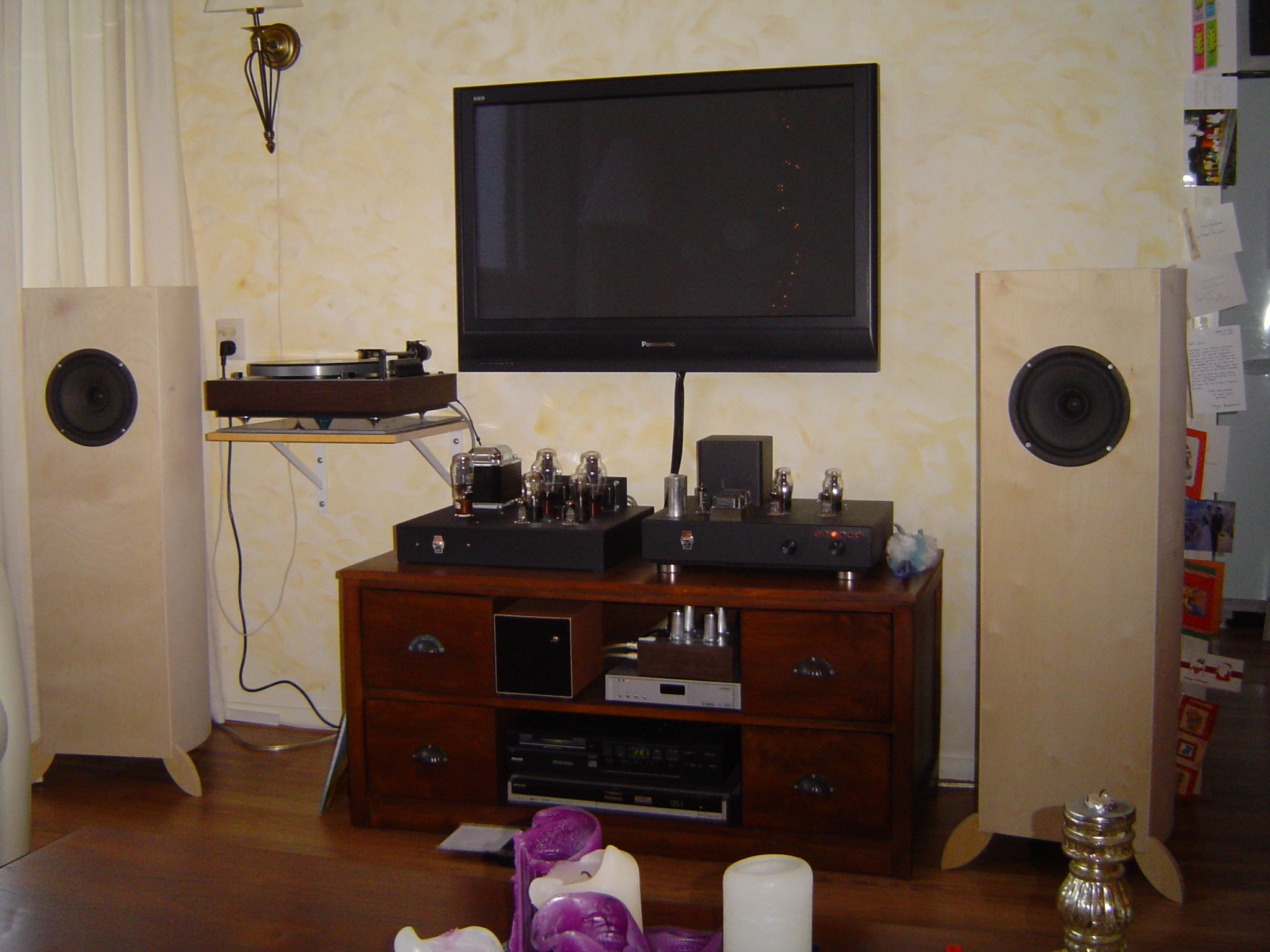

Ik heb vandaag beide kasten nog eens geschuurd en van de voetjes voorzien. Hier staan ze voor de installatie vlak voordat ik de drivers erin heb gezet.
Compleet met drivers en aangesloten op de 300B versterker.
Wat onmiddellijk opviel is de enorme toename in bas ten opzichte van de TQWT's die ik er eerst had staan (je ziet ze op de eerste foto in dit bericht.) Het is natuurlijk wel een stap van een 13,5cm naar een 20cm breedbander.
Voorlopig laat ik ze even op deze manier inspelen. Het klinkt best lekker, maar ik vermoed dat er nog wel een tweetertje bij moet. De kasten moeten ook nog afgewerkt worden, dat zal de klankkleur van de kasten waarschijnlijk ook nog veranderen. Ik heb Glitsa parketlak gekocht. Dat heb ik al eens eerder gebruikt voor allerlei dingen en vond ik wel prettig werken.
Wat de klank betreft viel het mij en Joyce vooral ook op dat deze speakers ook lekker klinken als ze zacht spelen. We waren allebei aangenaam verrast met het geluid. Het blijft toch altijd een gok, een project als dit.

.....ik neem een kopietje mee van dire straits alchemy, wil ik private investigation hooren, betste nummer ooit, met dank aan...... C, en Eric Clapton Rush and david golmore......On an island...zo gaaf.....
Die pootjes zien er mooi uit trouwens.....

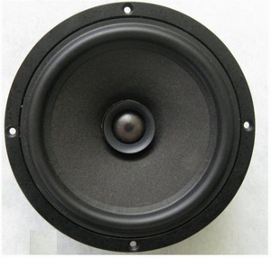

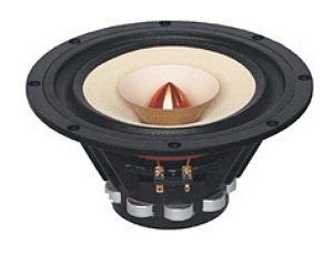

hoe zou de Tangband W8-1808
is zo'n kast het doen ?
is wel stevig aan de prijs ?
of een coax van Tangband nl de W6-1530SA ??
ooit was ik op zoek naar een moderne
vervanger voor de Saba greencones !!
http://www.zelfbouwaudio.nl/forum/viewt ... saba+cello

Dire Straits was mooi. Ik had Private Investigations op elpee, erg lekker.
We werden bij het luisteren wel een beetje gestoord door het vuurwerk buiten, dus ik ga zeker nog eens luisteren. Het bonken van de bassen lijkt al minder te worden, maar wellicht moet er in de toekomst toch een kleine bracing in de kast komen. Dat zie je bij het origineel van Musical Affairs ook als je het filmpje bekijkt dat in het andere draadje over de Saba Cello is geplaatst.
In elk geval is iedereen heel enthousiast over de vorm en de afwerking, zelf ben ik er ook wel een beetje trots op.
