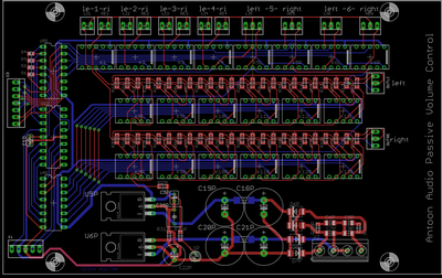

De voorversterker wordt in overleg met Sander behoorlijk gewijzigd. Van de Relaixed blijft niet veel meer over dan een passieve volumeregelaar en input keuze. De preamp zelf wordt een ontwerp van Sander. Daarover later meer.
De Kiwame weerstanden hebben het veld moeten ruimen en inplaats daarvan komen er Vishay Beyschlag MMA 0204 melf weerstanden. Er worden trouwens meer smd componenten toegepast in deze versie anders past het allemaal niet meer op de print. Voordeel is wel de kortere lijnen en minder lussen. We zullen zien of het gaat lukken om dat allemaal er netjes op te krijgen.
Co

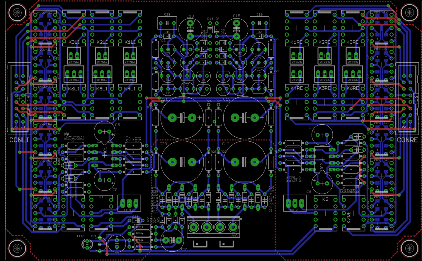

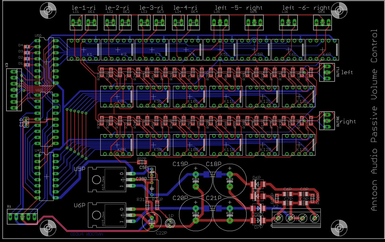

Op dit moment ben ik hard bezig om de Prelude van Sander aan de Relaixed te knopen. Uitgangspunt is de originele versie 1.0. Het geheel komt op 2 printjes. De hoofdprint van 160mm x 100mm voor de Relaixed en Prelude samen en een kleine print van 95mm x 65mm voor het digitale gedeelte. AGND en DGND blijven in deze versie geheel gescheiden. Inmiddels ben ik aangekomen bij versie 8 maar Sander is niet zo snel tevreden gelukkig. Maar het project is op de goede weg en ik ben er vrijwel dagelijks mee bezig.
Co

Re: UCD400 Green Frog

Autorouter of handarbeid?
Echte handarbeid. De autorouter van Eagle maakt er gewoon een bende van.
Zeker gezien de Relaixed alweer een tijdje beschikbaar is. Word deze ook met de DACT uitgevoerd? Niet omdat ik dit een zinloos duur onderdeel vind, maar meer om het feit dat hij dan niet kan worden aangestuurd met een afstandsbediening.
Dit is een combinatie van de Prelude van Sander en de RelaiXed van Jos. Geen Dact maar veel, heel veel relais en een afstandsbediening dus. 4x single-ended en 2 gebalanceerde ingangen en gebalanceerd uit.
Ik ga morgen weer 'ns bij Co buurten, eens kijken of ie z'n hobbyzolder al heeft opgeruimd. Ik zal me wel even netjes scheren anders ben ik al helemaal zo woest aantrekkelijk en Co z'n buurvrouw was vorige keer al zo belangstellend door de luxaflex aan 't gluren, dat kunnen we niet hebben natuurlijk.
