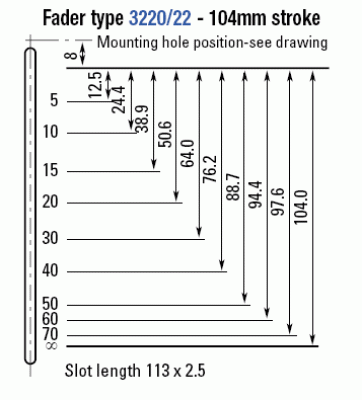

Die curven zouden wel kunnen kloppen. Maar waar het ook om gaat is wat prettig regelt met een realistisch aantal stapjes. Normale audio potmeters regelen daarom langzamer bij meer dan "12 uur" verdraaiing dan daar onder. Dat wordt ook wel "Audio taper" genoemd, dat is niet hetzelfde als puur logaritmisch.
Bij een audiotaper is halverwege -20 dB. De eerste helft regelt dan meestal van -80 db tot -20 dB en de 2e helft van -20 dB tot 0 dB. Hierbij het verloop van een professionele studio fader:

Als ik zo kijk naar het plaatje van die fader wat je gepost hebt is die opgedeeld in drie stukken die logaritmisch verlopen. 0 tot 20, 20 tot 50 en 50 tot 70. Ik denk dat dat wel een goede benadering is. Een analoge potmeter instellen is wel makkelijker dan een digitale met alleen een up-down knopje. Een digitale draai of schuifknop is dan wel weer vergelijkbaar.

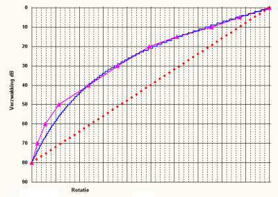

Om een relaixed aan te sturen heb je eigenlijk toch een microcontroller nodig. Of je dan een encoder of lineaire potmeter + AD converter gebruikt maakt eigenlijk niet zoveel uit. Enige verschil is is dat een encoder relatief werkt en een potmeter absoluut. Als je zorgt voor voldoende resolutie (aantal stapjes van de encoder/ADC) zou je via een conversietabel de relais kunnen aansturen met een gewenst verloop. Denk dat je dan met stapjes van 1 dB voor de relaisprint al best aardig goed zit.
Iig is dat wat ik wil implementeren met de relais verzwakker waar ik nu mee bezig ben. Uitgaande van het verloop van de studio fader (paars) krijg ik dan de volgende fit voor de relais curve (blauw):

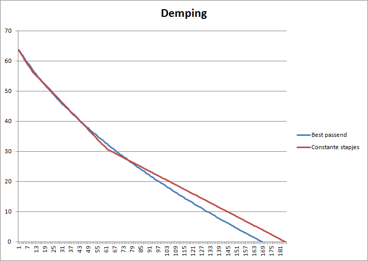

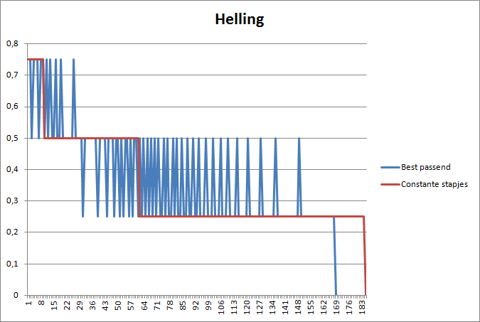

Hey zoiets heb ik net ook zitten doen :D maar dan voor die andere curves. Na een flinke hoeveelheid pixel-fröbelen bleek dat die curves van Backus volgens een machtreeks liepen, 42X^-1.11 om precies te zijn. Daar ben ik verder mee gaan spelen, en heb toen recursief deze volume-grafieken er uit gerekend. Als je dan de stapjes 'digitaal' maakt kan je twee dingen doen. 1) Je probeert de curve zo goed mogelijk te volgen, dat zijn de blauw lijnen. 2) Je houdt steeds je demping stapjes zoveel mogelijk constant, dat zijn de rode lijnen.
Vervolgens ben ik gaan uitzoeken hoe dat nou werkt met die relais- en weerstandenladder. In het ontwerp van de relaixed is geprobeerd om de ingangsweerstand van het geheel zo constant mogelijk te houden, en dat heb ik ook maar gedaan. Ik heb twee trappen toegevoegd om nog fijnere stapjes te kunnen maken bij hogere volumes. Sommige van de weerstanden uit het origineel heb ik een beetje veranderd zodat de stapgrootte beter klopt en de ingangsweerstand beter gelijk blijft. Hiep hiep E96 :P
