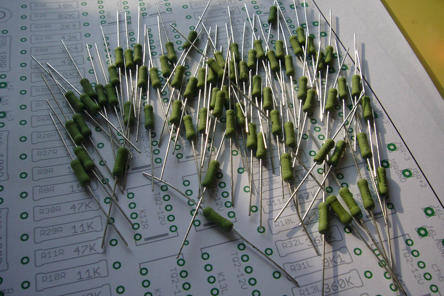

Deze weerstanden voldoen ook prima in mijn gewijzigde relaixed. Het zijn de Kiwame 2 watt carbon. Takman maakt ook mooie weerstanden die je zou kunnen proberen.
