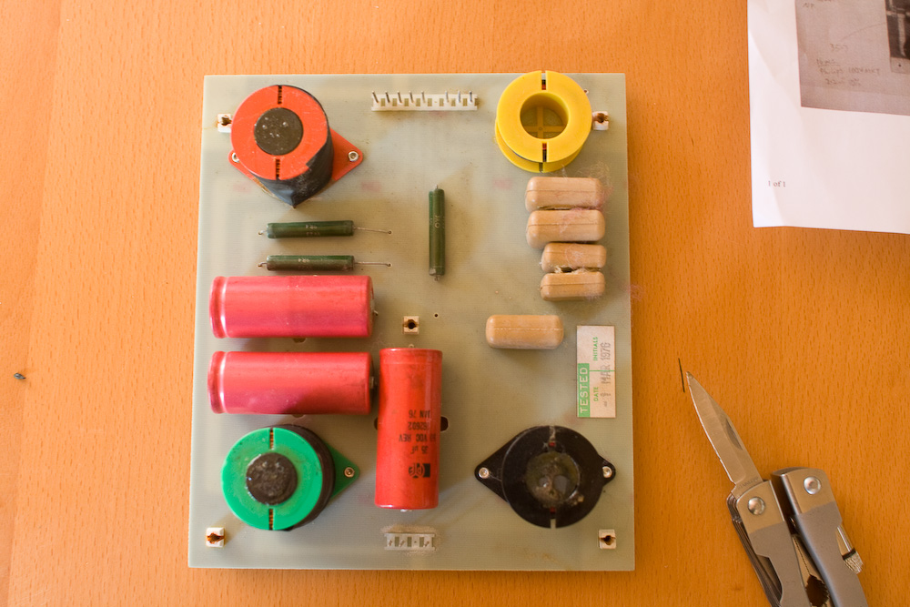

klopt het wel dat je hier een kernspoel zou vervangen door een luchtspoel?
Ja. geen enkel probleem. Huidige spoel op je filter is meer gekozen op inkoopkosten en ruimte dan op de briljante eigenschappen (of het gebrek daaraan).

vreemde redenering, de B&W DM6 kosten destijds toch menig maandloon hoor... (en ruimte is er in de kast méér dan voldoende)

Ik zou zeggen, als je de kans hebt, maak eens een gemiddelde commerciële speaker in de range van € 5000 open en huiver van wat je tegenkomt qua filter. Niet heel veel anders dan jij nu hebt. Tijd geleden stonden er een paar "high-end" luidsprekers bij Correct in Rotterdam met een plexiglazen achterzijde zodat je het filter kon zien. Meerwaarde daarvan ontgaat me maar ok..... Prijs: € 9500,- . Wat zat er in: ongeveer wat jij van plan bent erin te stoppen.
De filters met heel mooie onderdelen (als je daar, net als ik, in gelooft), zoals koperfolie spoelen, mundorff silver/gold caps etc., kom je helaas pas tegen in commerciële producten van bv Magico en Avalon a raison de 25000,- per paar.

Luisteren naar de nieuwe filters zal nog niet van toepassing zijn, ik moet de kasten nog 2 lagen glans-lak geven (en hiervoor moet ik nog een stof-vrij omgeving verzinnen - het sprak m'n vriendin niet echt aan om dit in de badkamer te doen), de nieuwe (oude/originele) tweeters zijn ook nog onderweg van Duitsland

Bovenstaande DM6 is uitgerust met een niet originele tweeter maar ik begrijp dat de originele onderweg zijn om het totaalplaatje weer kloppend te krijgen.
Nu ben ik op internet 2 of 3 gevallen tegen gekomen van mensen die de originele tweeter vervangen door een moderner exemplaar. In 1 geval werd dat geillustreerd met foto's maar het type tweeter en eventuele aanpassingen aan het filer worden nooit genoemd.
Ik heb zelfs een keer een DM6 paartje te koop zien staan waar door Link in Belgie een nieuwe tweeter in was gezet.
Nu kan ik mij voorstellen dat er wel wat winst behaald kan worden door er een nieuwe tweeter in te stoppen maar hoe bepaal je welke dat zou moeten zijn? Iemand hier met wat tips en of suggesties?
In het geval van mijn "substituut" tweeters betrof het een weerstand van 7watt 2.2ohm parallel met de tweeter + cap (met een opschrift 1.0k100)
De tweeters zelf waren van de autoreeks van b&w (1985) met modelnummer LXT10
Zodra ik de originele toekrijg en alles in elkaar schroef laat ik je weten wat hoe deze klinken. bij mijn eerste luister sessies vond ik het mid en hoog heel sterk aanwezig zijn in verhouding tot het laag, maar misschien speelden de 35 jaar oude elco's hier ook wel een rol in.
De originele tweeters zijn beveiligd met eigen zekeringen. Misschien dat de oorspronkelijke exemplaren waren opgeblazen omdat de verkeerde zekeringen waren geplaatst. Let hier op!
Ik heb twee maal de zekeringen van de tweeters moeten vervangen, weliswaar na een feestje, met een wat hoger volume, maar toch...
Overigens lijken de vervangers mij in dit geval geen waardige vervangers, iets uit de autoreeks? Mmmm....
De vervangacties die ik ben tegen gekomen waren volgens mij vifa's.

de zekeringen heb ik nagekeken en deze voldoen aan de originele waardes.
