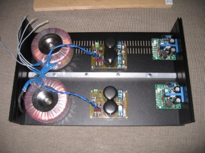

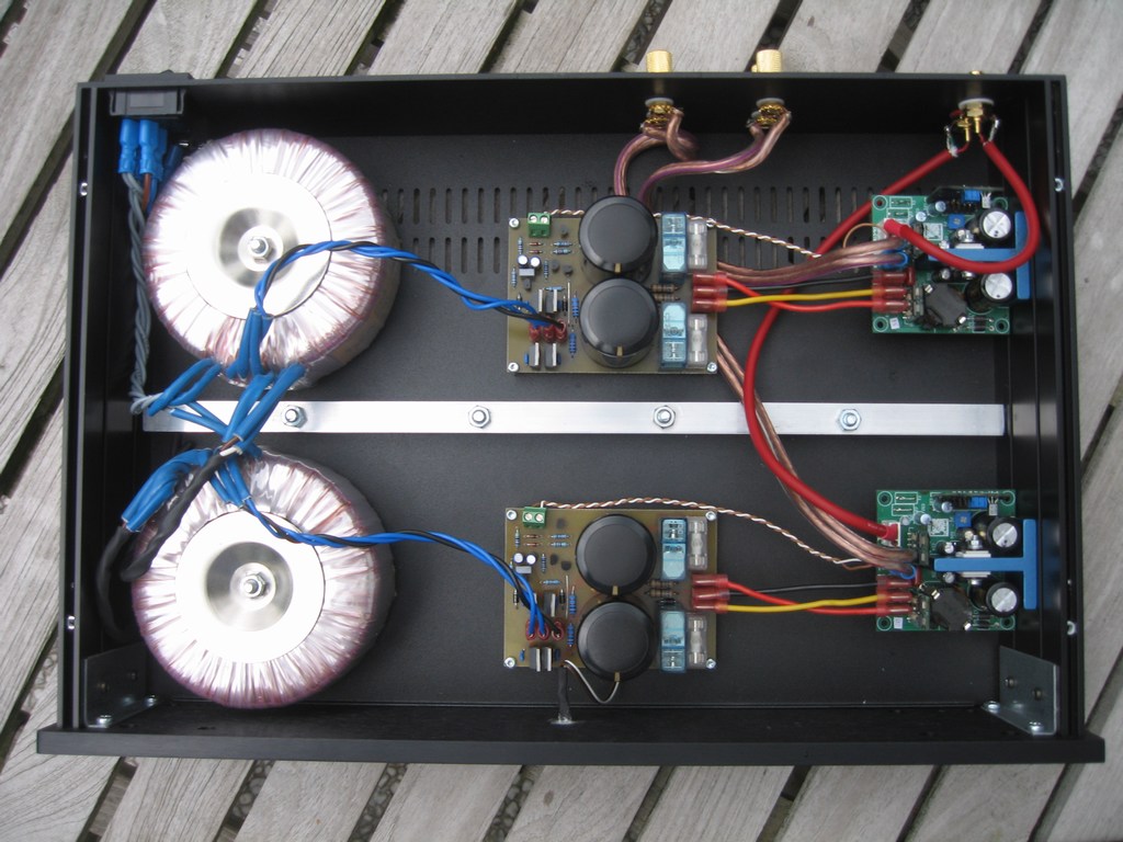

Zo, klein beetje vooruitgang. De trafo's zijn gemonteerd, versteviging tegen doorbuigen dmv vierkante buis van 15x15mm, voedingsprintjes met 10mm afstandbussen gemonteerd. en modules op de zijkant gemonteerd met M3 imbus boutjes ( prutswerkje ! ).
Verder heb ik in het front geboord en er een afgeschuurde 3mm led ingemonteerd. Ziet er best strak uit, al zeg ik het zelf ! Morgen komen normaal mijn 1,5mm² kabeltjes aan in 5 kleurtjes. Kan ik wat gaan bedraden. Moet nog wel inserts voor mijn molex stekkertjes kopen.

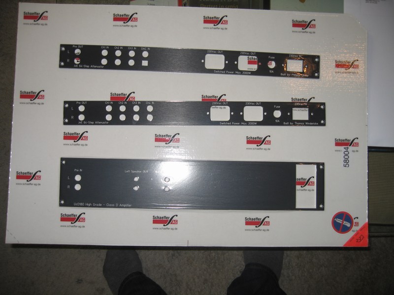

Weet alleen niet of ik nu gewoon lekker die achterplaat moet gaan boren, zagen en vijlen. Of toch lekker naar schaeffer opsturen en strak laten cnc-en en graveren.

Wat gaat dat werk bij Schaeffer kosten?
Laten boren en graferen is wel het mooiste natuurlijk. 1 klein foutje en je kan weer een nieuwe plaat bestellen. Of je neemt er genoegen mee, maar dat gaat je zeker storen.
Ik ben er destijds mee in de fout gegaan dat ik even snel alles uit de losse hand deed. Achteraf ontzettend veel spijt van gehad. Een voledige mal maken als geleider is natuurlijk ook een optie.

Zo, weer even een update, de versterker is intern bekabeld.
De alu panelen zijn naar Schaeffer opgestuurd. Deze verwacht ik begin augustus terug hier. Dan kan de eindbak volledig afgewerkt worden.
De ucd staat momenteel al in testopstelling te spelen. Alles werkt, geen storingen of brom. Dus wat dat betreft ben ik al tevreden.

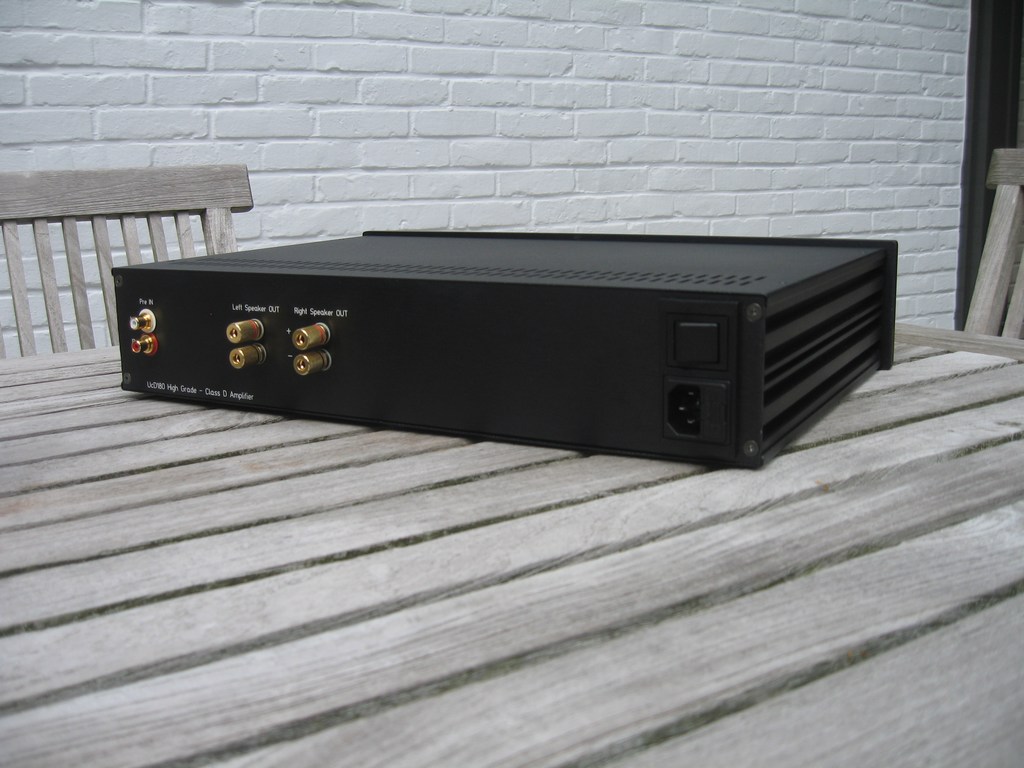

En Schaeffer heeft geleverd ! De Ucd is dus bijna af :).
Vanavond alles dichtschroeven en dan komt er een fotoshootje.

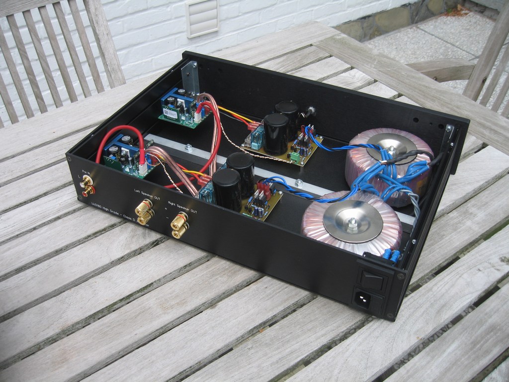

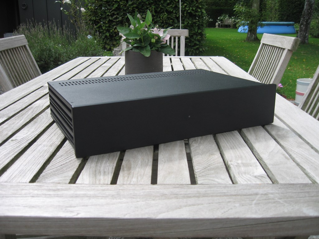

Eindelijk, het is zo ver ! De laatste werken zijn gebeurd. Mijn UcD is herbouwd. Wat niet op de foto te zien is, is dat ik de bovenplaat met bitumen heb beplakt, dat was zon staalplaat gerammel als ik de versterker verplaatste. Ik ben zelf tevreden met het resultaat.
Hieronder wat fotootjes voor jullie !

Bericht door knuisje »
Ziet er netjes uit. =D>
Waar heb je het ledje op aangesloten?
Ik zou nog wel even kijken naar de routering van de draden.
Het lijkt er op dat de kast nu niet is geaard?
fluppie
Berichten: 871
Bericht door fluppie »
Ledje is mbv een voorschakel weerstand aangesloten op de Relais van de V+ van de voeding het dichtst bij het frontpaneel. Als de relais schakelt in beveiliging dan kleurt hij rood ( bi-color led ).
Kast is inderdaad niet geaard. Ik weet niet of dat wel een goed idee is ivm brom e.d. ( ik werk nl. ongebalanceerd ), heb hier en daar gelezen dat dat wel een keer kan gaan storen... Dus voorlopig nog niet.
hilbren
Berichten: 259
Lid geworden op: vr 25 aug 2006, 9:11
Locatie: Oudewater
Bericht door hilbren »
Mooi behuizing heb je gebruikt, zoiets zoek ik ook nog. Waar heb je deze gekocht?
(Als iemand anders nog adresjes/webwinkels weet, gaarne via pb. om vervuiling van dit topic te voorkomen)
hifi200.it,maar de audiofabriek schijnt ze ook te hebben.

Als je een euro chassis deel met rand aarde gebruik is het wel zo netjes om deze aan het de behuizing te hangen i.v.m. de veiligheid.
Alle audio lijnen zijn als het goed is geisoleerd.
Je hebt dus geen connectie tussen audio en behuizing.
Uiteindelijk kan je met of een condensator met een weerstand of een spoeltje (wat de mooiste oplossing is) je massa aan de behuizing hangen.

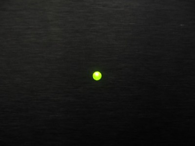

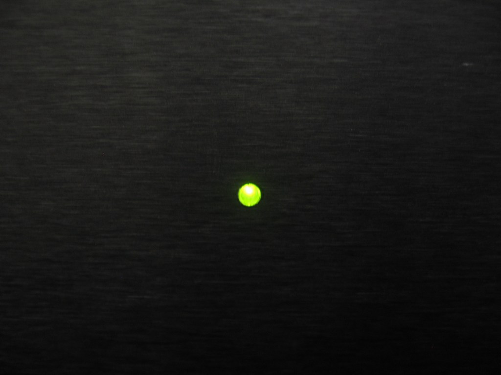

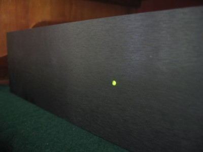

Het is me toch gelukt om een foto te maken van het ledje :D !

mooie heropbouw Philippe, de vorige eigenaar kan daar een lesje uit trekken.
Als je straks op vacantie vertrekt wil ik hem in die tijd wel voor je inspelen hoor! 8) ... kan ik gelijk vergelijken met de Thel.
Die JvE volumeregeling komt in een aparte behuizing neem ik aan.
