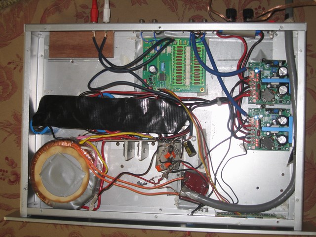

Na een hele tijd overwegen om UCD180ST modules te bestellen heb ik in okkazie een UCD180HG met hxr gekocht. Enkel ben ik niet zo tevreden over hoe de versterker is gebouwd. Vandaar dus de rebuild. Hij gaat een Modu behuizing krijgen. Al weet ik nog niet goed of die staalplaat voldoende koeling gaat geven. Elke UCD geeft ongeveer een 15W dissipatie ( van een 92% rendement uitgaande ). Er zit ook een JvE passieve volumeregeling in. De nov'06 versie. Ook heb ik een controlprintje van jan'08 dat ook met Sony codes overweg kan. Nadeel is wel dat dit printje niet goed samenwerkt met de control print ( de relais schakelen bijna nooit bij verdraaien rotary encoder ). Dus daar moet ik nog eens even wat met Jos over mailen. Dat is nu momenteel niet men grootste zorg want het originele printje doet het prima. Wat ik mij verder ook afvraag, de JvE regelaar, verhuizen naar een aparte kast ? Ik had zo het idee om van de UcD kast een echte eindbak te maken, enkel een schakelaar en een ledje aan de voorkant. En een logotje/gravering erin. Dan in de regelaar kast een JvE, evt nog een actieve buffer met LM4562. Is er hier iemand die weet hoe sterk het ingangssignaal moet zijn om de genoemde 105W RMS bij 8 ohm of 180W RMS bij 4 ohm te halen ? De vorige eigenaar had ook de gains van de UcD regelbaar gemaakt, dat wil ik eigenlijk niet en wil graag weer de originele weerstanden erop. Lijkt me beter, ook voor volumeverschillen tussen L & R teniet te doen. Zon trimmertje lijkt me niet erg nauwkeurig. Alsook moet alles eens netje bedraad worden want met ducktape en losse diodes en snubbers in een kast heb ik het niet zo. Had zelfs nog een losse rondel ( ring ) in de kast gevonden :? . Maar goed, alle tips/ideeën voor het succesvol herbouwen van deze amp zijn welkom en mogen gepost worden :) !

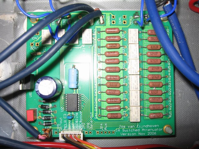

Zo, de hele versterker is "gesloopt". Dat wil zeggen, alles is losgesoldeerd uit de kast. Ik heb nu 4 6800µF/100V condensators van BHC, 4 10 000µF/50V condensators over. Een afgewikkelde trafo van 300VA 2*32VAC. Een volledige alu kast van 1 HE. Een JvE volumeregeling van Nov'06 -, wat connectors en wat draad.

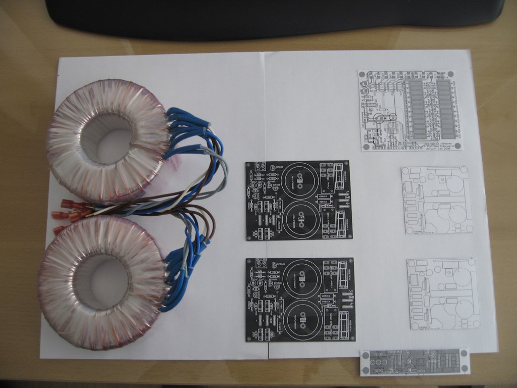

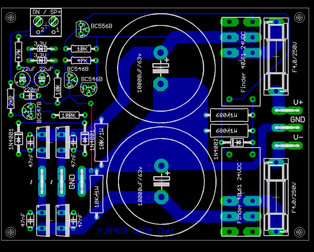

Ik ga misschien toch voor een kopie van de Hypex HG voeding gaan. Enkel moet ik dan iemand foutloos naar schuro.de kunnen laten mailen voor BHC slitfoil condensators. Ik had onderstaande pcb layout gevonden in een topic. Van jeroen_d heb ik het bijhorende schema ( denk ik ). Hier ben ik echter wel niet zeker over ! Wel valt me op de Hypex niet voor dubbele gelijkrichting gaat, dus elke secundaire wikkeling apart gelijkrichten. Terwijl Sander Sassen in meerdere topics aanraad om dit te doen. Nu weet ik niet goed. Of we kopieren net deze boardlayout en laten dat etsen. Voorzien onszelf van Slitfoil condensators en nieuwe trafo's. Of moet ik dan met het gevoel gaan leven dat ik niet alles uit mijn UcD heb gehaald ?

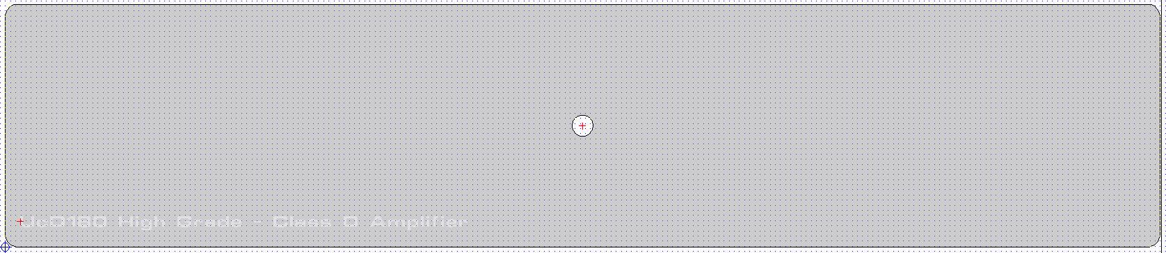

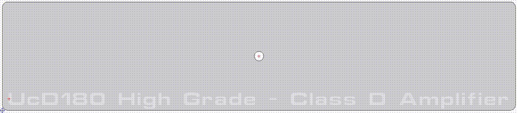

Uw mening wordt gevraagd. De eindbak krijgt een frontplaatje met enkel een ledje in. Nu is de vraag. Welk frontplaat design is het mooist ? Met de subtielere tekst of met de hele grote tekst. Tekst wordt niet ingekleurd maar er zal een verschil in tint zijn door de bovenlaag die geanodiseerd is en de weggefreesde laag die niet geanodiseerd is. Alsook de vraag, met led houder of zonder ( dus gewoon 5mm gat, drupje lijm achteraan ). Ik post de 2 designs van de frontplaat en een fotootje van de 2 mogelijke ledhouders ( binnen of buitenreflector ). Laat maar weten wat jullie het mooiste lijkt.

Met één equalizer heb ik altijd moeite gehad als die in een rack zat...
Niet om mee te werken, want hij deed wat hij moest doen, maar optisch heeft dat apparaat me altijd vreselijk tegengestaan. Om "een of andere" reden deed design 1 me daar aan terugdenken.
Was mijn keuze bepalend, dan werd het dus nr. 2. O:)
De layout is cf. het schema van jeroen_d.
Ik zou ook gaan voor nr. 2 en een ledje van 3mm zonder houder gebruiken.
Drama om mee t werken. Kunnen mijn dikke vingers niet aan.
(en je wordt niet serieus genomen met zo'n EQ in je rack :))

Bij de grote tekst krijg je doordat de beitel meerdere keren baantjes moet frezen strepen te zien in je tekst. Ik denk dat je dat niet mooi vindt. Het gefreesde deel glimt ook behoorlijk. Als je de opmaak in het programma van Schaeffer doet kun je precies zien wat welke letter bij gebruik van welke frees doet. Gebruik liever ook geen hoofdletter en kleine letters samen. Ziet er erg onrustig uit. Persoonlijk vind ik de ledhouders er te "zelfbouw" uitzien. Ik ga voor het gaatje.

En als je dat dan laat boren door iemand met een grote zware kolomboor wordt dat echt strak :!:
Wat CVE van die strepen zegt, zou goed kunnen kloppen. En wat de led betreft: ook ik vind zonder ledhouder mooier dan met.

Kast wordt een Modu 2U Slimline, twijfel alleen nog over 280mm of 350mm diep. Alsook over 4mm ( wel 4 schroefjes zichtbaar ) of 10mm ( geen schroefjes vooraan zichtbaar ) frontpaneel. Heb naar Schaeffer een mailtje gestuurd hoe dat zit als je een 10mm in Front Panel Designer wil invoeren voor wat gravering en uitsparingen.

Bij Schaeffer kun je gewoon je eigen materiaal insturen. De opmaak in hun software blijft hetzelfde. Je moet alleen aangeven in het programma dat je zelf 10mm dik materiaal stuurt. Komt wel een kleine toeslag bij van ongeveer 10 euro. Zal niet veel meer zijn.

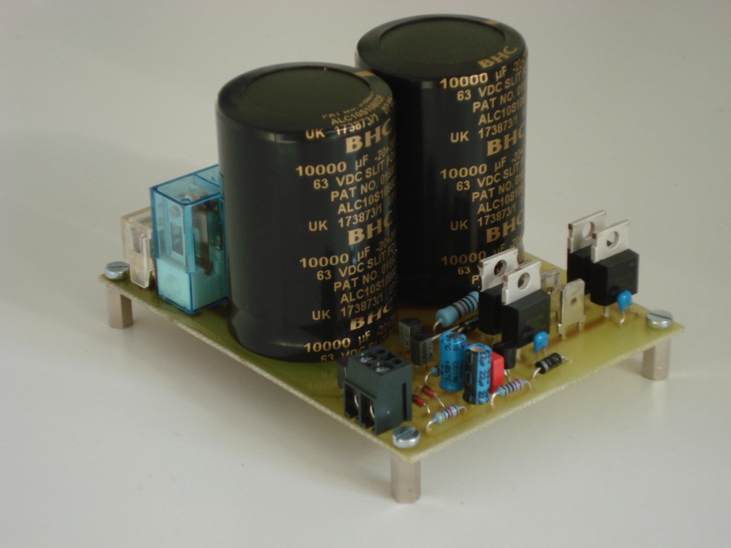

Zo Schuro heeft geleverd:
4x Slitfoil 10000µF / 63V
8x RHRP 1560
Alsook de printjes die Knuisje heeft gemaakt zijn hier al een tijdje :).

Mooi, dan heb je de grootste hobbel genomen. :wink:
