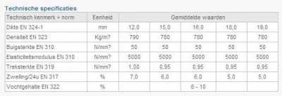

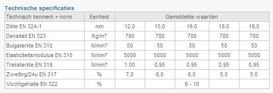

Gisteren MDF besteld.
Normaal MDF heeft een harde toplaag met een zachtere kern.
Dat geeft geen mooie freeskanten en ook de buigsterkte in laterale richting is minder groot.
De MDF die ik nu besteld heb zou een egale dichtheid hebben en een veel hogere buigsterkte als het 'gewone' MDF.
De fabrikant meldde mij dat ze dat slechts uitzonderlijk doen want het vraagt een volledig andere afstelling van de machine als normaal en er is ook weinig vraag naar, uitsluitend voor precisie freeswerk.

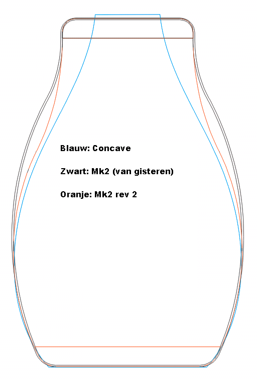

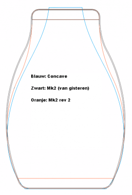

Voorstel nieuwe vorm
- meer volume, daardoor kan de totale kast lager worden en komt de tweeter op oorhoogte.
- de vorm is getekend met 4 cirkels en is daardoor met een gewone passer reproduceerbaar.
- de diffractie zou iets zachter moeten zijn door de rondingen op het frontpaneel
- er gaan nu 15 ipv 12 schijven uit een MDF plaat van 244 x 122.
- zowel het frontpaneel als de achterwand worden nu tegen de kast geplaatst. De aanzet van de achterwand is haaks, dat maakt het aanzetten iets eenvoudiger. De voorzijde blijft echter onder een zachte hoek.
- de akoestische voordelen van de oorspronkelijke Concave vorm zijn behouden.

De eerste vorm is wel wat eleganter. Maar als we de optische kant even buiten beschouwing laten: de afronding is zo klein dat lucht nog bijna even haaks de bocht om gaat als voorheen. Daar hoef je de afronding volgens mij niet voor aan te brengen. Zou ik me dus niet al te druk om maken, en gewoon toepassen wat je het mooist vindt.
Wat volgens mij wél van invloed gaat zijn, is het verloop in kastbreedte. Bij de MK1 heeft deze nog een spreiding van 1 : 3,5 en bij de MK2 breng je dat terug tot de helft, namelijk 1 : 1,7. Je halveert dus ook de spreiding van staande golven, wat eigenlijk toch een van de voordelen was die je zocht? Daarnaast levert de MK2 in de breedte meer staande golven op die ongeveer de halve golflengte zijn van staande golven in de diepte. Dat telt dus op.
In hoeverre e.e.a. nog van invloed is i.c.m. dempingsmateriaal, weet ik niet, maar zonder dempingsmateriaal ga je dat waarschijnlijk wel merken.

Esthetiek:
Ja, hij is minder elegant, misschien ook minder mooi, maar in welke mate kijk je op de bovenkant van een kast?
Wat ik bijzinder mooi vond aan de Concave, is dat hij op de zijkant een relief had, en dat heeft deze Mk2 nml ook.
Afgeronde of scherpe kanten op het frontpaneel: als ik het meetvoorbeeld van de HH 5/2001 mbt difractie, erbij haal heeft een afgeronde kant een iets rustiger gedrag als een schuine kant. Daarnaast denk ik dat het esthetisch mooier gaat zijn als heel het front afgerond is. Het is nml mijn bedoeling om heel de frontplaat in relief te maken, zoals eerder op de 3D tekening te zien was.
Verhouding binnenin de kast: klopt, en dat heeft mij ook lang bezig gehouden. Het probleem bij de Concave was dat de achterzijde eigenlijk geen volumefunctie had. Er was nog amper 2 x 1 cm ruimte. Daardoor gooi je veel volume weg en ik heb ook mijn twijfels of deze smalle strookjes nog een funktie hebben in het laag. Bij dit Mk2 voorstel is de open ruimte achteraan zo'n kleine 15 cm breed. Da's een heel ander verhaal. In hoeverre we hier last met staande golven gaan krijgen is nog de vraag.
We zouden eventueel nog met de binnenvorm kunnen spelen en er een 'kanaal' in brengen, of zoals Marc H voorstelde, er schuine kanten in plaatsen.
Als je kijkt blijft de kromming in het begin nagenoeg gelijk. Wanneer je dus recht voor de speakers zit ga je weinig verschil gewaar worden. De bijkomende extra inhoud is een plus, maar vooral 15 ipv 12 schijven is interessant !asterduc schreef:Esthetiek:
De speaker lager maken zal maar een paar lagen zijn ? Je zou enkel de PR lager kunnen plaatsen. Maar dat zou ik precies uit optische overwegingen niet doen.
Wel zou je nu dikkere wanden kunnen maken, omdat je meer inhoud uit een schijf haalt.

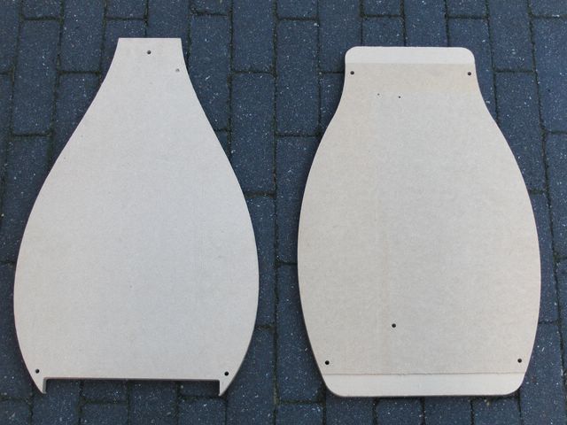

hey fluppie,
volgens mij bedoeld Ed dat je 15 schijven uit 1mdf-plaat haalt ipv 12 zoals bij de MK1. Tenzij de tweeter 'op' de kast wordt gebouwd zal de kast zelf nog steeds zo'n 55 schijven zijn (dat is per kast). Op zich niet echt een reden om voor het één of ander model de kiezen. Bij deze speakers zitten de kosten niet (echt) in het MDF.
Ik vind de vorm van de schijf zelf ook iets minder elegant dan de MK1. Het argument dat van vooraan gezien de kast praktisch hetzelfde is als de MK1 is op zich geen slecht argument. Als het mooi gemaakt wordt, hebben beide modellen wel hun charmes.
Wat ikzelf heel mooi zou vinden, zou de MK1 zijn die lichtjes achteroverhelt. Probleem is dan weer natuurlijk dat je de zijkant van de schijven ook onder een hoek moet freezen. Hierdoor zal het fase gedrag ook aangepakt worden.
Ik weet wel wat Ed bedoelde, ik doel alleen maar, je hebt minder restafval, dat is toch altijd positief ? Al spaar je hier een paar euro uit, kan je weer een duurder spoel/condensatortje van kopen voor het filterrobbiedobbie schreef:hey fluppie,
Tweeter en mid gaan lichtjes achterover hellen als ik goed gelezen heb. Of in ieder geval een stukje naar achter geplaatst wordren tov bas-units.
