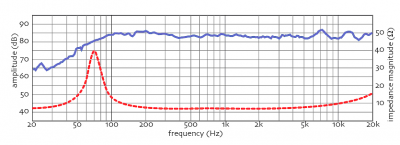

Ed, die L15 is dus veel vlakker. Je moet letten op een zo glad mogelijke curve, de MCA toont een golvend landschap en is dus niet glad. Met een recht-toe-recht-aan filter is de L15 supervlak te krijgen.asterduc schreef:ja, dat zou ook kunnen want er kwam het getal 22 in.jeroen_d schreef:Ik weet niet of zij die bedoelen. Ik heb de H1283 gehoord
oei Jeroen, die L15 kan daar niet tegenop. Ik denk niet dat je de W150 hebt gezien. Dat is een plaatje van een curve. Kijk maar eensjeroen_d schreef:Wat mid betreft, als je extreem vlak wilt zou je voor de L15RLY/P moeten gaan.

dat is ook wel zo Jeroen,jeroen_d schreef:Ed, die L15 is dus veel vlakker. Je moet letten op een zo glad mogelijke curve, de MCA toont een golvend landschap en is dus niet glad. Met een recht-toe-recht-aan filter is de L15 supervlak te krijgen.

als ik in het concave topic lees dat een flinke dip komt door de mid, en ik dan de onderstaande curves er bij pak, dan denk ik daar toch anders over...Martijn M schreef:Wat mij aan breedbanders opvalt, is juist dat ze vaak een betrekkelijk rommelige curve laten zien.
In de 1e 0.1 ms is de Jordan wel 2 keer zo snel met afvallan dan de seas over zo'n beetje het hele spectrum. Na 1 ms tussen 1 en 2 kHz op zo'n -10 dB is de seas beter ja, maar zoals Henkjan al zegt, ziet de Jorden er daarbuiten buitengewoon goed uit.jeroen_d schreef:De waterval is niet zo goed van de Jordan. Dit zie je al aan onregelmatigheden in de curve tussen 1000 en 2000Hz. De veel goedkopere SEAS CA15 wint hier met gemak.
