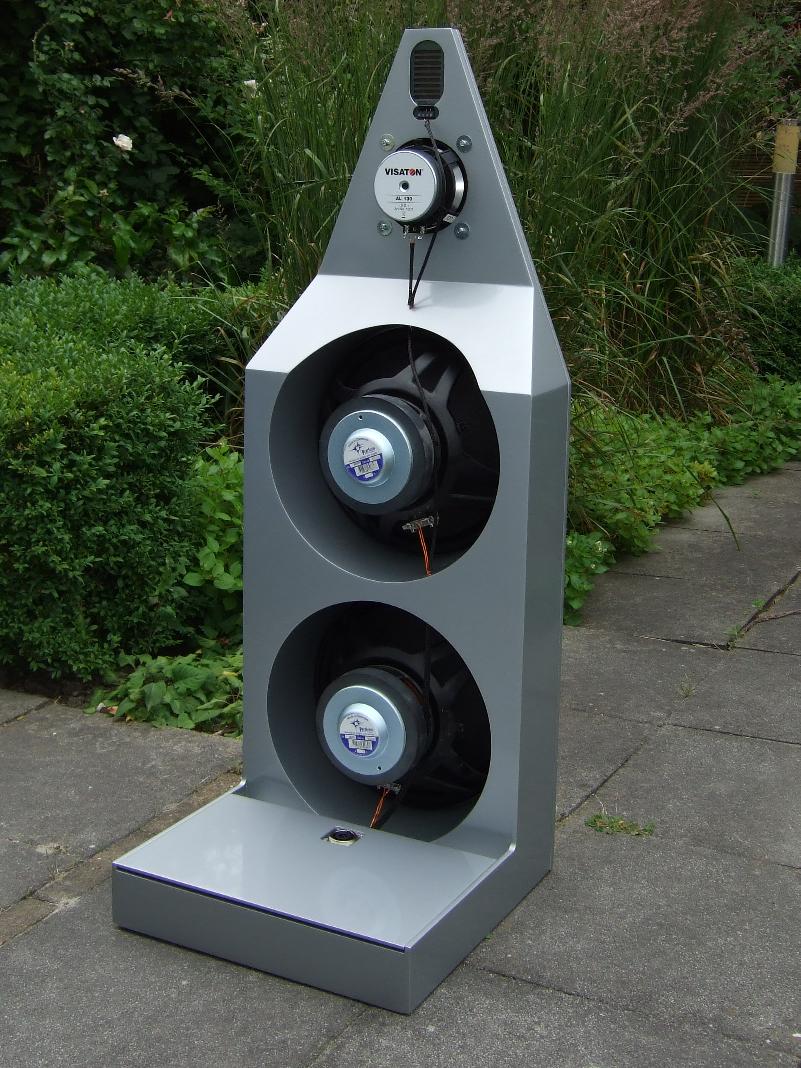

GerardJ schreef:
Ziet er fraai uit. Zeker een luidspreker met een hoog WAAUW-gehalte. =D>
Precies! Het ziet er erg goed uit en zeer netjes afgewerkt. Het ontwerp is niet zo mijn ding, maar volgens mij past ie inderdaad perfect bij het audio/video meubel en de woonkamer.

Ben je niet bang dat de kabel tegen de woofers aan gaat klapperen, nu je ze zo dicht er langs haalt?
eindelijk een plaatje van de achterzijde 8)
ziet er keurig uit.
de wartels van de speakon pluggen zullen vandaag bij je aankomen,en dan kan het feest beginnen :wink:
ben benieuwd hoe erg je het geluid gemist hebt.
Berichten: 12869
Dat valt erg mee, de luchtstroom krijgt er geen grip op en de kast trilt nauwelijks.

Da's afwerking van hoog niveau! Erg nette speaker, Jeroen. Erg Form Follows Function, naar mijn smaak nèt iets te eenvoudig, maar op zich houd ik daar wel van. Geen fratsen, dat scheelt 8) .
ik weet 1 ding:in het echt zijn ze prachtig!!!
vooral de overgang van de woofers naar de mid zijn een pracht stukje design 8)

Schitterend. Ik zou persoonlijk wel de etiketten van de magneten af willen hebben, voor de maximale strakheid.

jeroen_d schreef:
Bedankt voor de aanmoedigingen!
Pfff, behoorlijk wat werk om de bekabeling netjes te maken.
Zeer mooi eindresultaat geworden!
Voor de kenner is wel te zien dat Dre hier de nodige uurtjes aan bezig is geweest om het e.e.a. zo mooi strak te krijgen :shock:

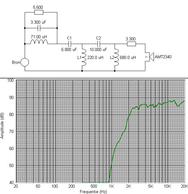

Ok, audiotechnisch, at your service. Het laagdoorlaatfilter staat al op de vorige bladzijde. Hieronder dan het hoogdoorlaatfilter, nog iets oplopend hoog om het bundelen van de tweeter wat te compenseren. Tunen gaat waarschijnlijk gebeuren met variaties in de RLC-notch en de serieweerstand.

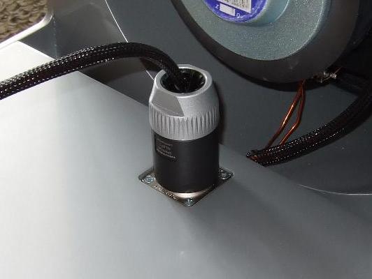

Nog een fotootje, de service van dre ging zover dat de Neutrik Speakon connector in dezelfde kleur is gespoten. :D
Het zijn juist die kleine details die het helemaal af maken :o
nu ik de pluggen zo zie :shock:
dat ga ik bij mezelf ook zo doen 8)

Het filter, ben je niet bang dat ooit later de onderlinge bedrading elkaar gaan raken?
Ik zou er wat isolatie tussen doen.
Of is het een proefopstelling.

Hondasnl schreef:
Jeroen, dat ziet er heel robuust, degelijk en netjes uit zeg!!
Denk dat het lakdraad is, zelfde als op spoelen gebruikt wordt. Dit is al geisoleerd.

Ander vraagje:
Heb je geen problemen met die holle ruimte van het filter? Ik kan me voorstellen dat het daar zou kunnen resoneren, zeker omdat de deksel zo dun is.
Berichten: 12869
Ik had al bedacht dat als dit zou gebeuren dat ik het zou kunnen vullen ergens mee. Maar geen probleem, de deksel ligt er zelfs los bovenop voorlopig.
Hondasnl, het gaat inderdaad gewoon om spoeldraad die van zichzelf al geisoleerd is.

Het filter is voorlopig klaar, ik ben uiterst tevreden. Rest mij te zeggen dat ik, na een sterke intensivering van deze hobby 6 jaar geleden, met intensief klussen en zoeken naar het systeem dat voor mij ideaal is, nu toch echt denk voorlopig onder de pannen te zijn. Vanaf nu gaan de audio centjes dus uitsluitend in het aanschaffen van muziek zitten.
Ik zal voor de verandering niet nog eens met filtersimulaties komen, maar binnenkort wat meetresultaten opnemen. In tegenstelling tot het prototype met de NEO3 als tweeter is de afstemming nu volledig vlak. Geen tiltfunctie nodig om het systeem tonaal in balans te krijgen.

Het is mooi geworden, wel een klein speakertje. Ben wel benieuwd naar de gemeten polarresponse. Grappig dat je dure compenenten gebruikt, dit terwijl je tests anders uitwijzen. Je had het geld beter in muziek kunnen steken :).
Ik vind zelf deze AMT een lastige tweeter om goed te krijgen met een 18 dB x-over < 3 kHz vond ik het nog steeds wat stressed klinken. Terwijl je van een air-motion verwacht dat het wel moet lukken door het forse stralend oppervlak (een ER4 kan je makkelijk < 2kHz gebruiken). Met een steiler filter op 2500 Hz vond ik het qua timbre wat te koel klinken. Door het steiler afvallen was de Q naar mijn smaak te hoog en was de "knie" in de transferfunctie wel erg scherp.
Mijn ervaring is dat de tweeter boven de 3 kHz echt laat horen wat ie kan, en dan is de tweeter qua resolutie een van de beste die ik gehoord heb. Ook maakt de bundeling van de tweeter het lastig om de powerresponse evenwichtig te krijgen. Dat zal in een openbaffle wellicht beter gaan, omdat je de tweeter als dipool gebruikt.
Zelf denk ik dat je filter wat overengineerd is. Ik zou kijken of je de curve niet wat kan verleggen en dan wat minder compensatie nodig hebt.
Ik had dit spul allemaal nog liggen, heb niets aangeschaft behalve de 1.2mH spoel en zoals je ziet heb ik hiervoor geen duur exemplaar gekocht. Feitelijk bestaat het filter uit een ratjetoe aan componenten.
Ik herken dit niet. Zoals ik heb aangegeven, ik heb de tweeter luider gezet dan dat ik normaal doe. Zelfs in vergelijking met een dome tweeter. Eerlijk gezegd heb ik nog nooit een tweeter minder stressed horen klinken. Ik heb zelf niet met de ER4 gewerkt, dus het vergelijk dat jij hebt gedaan heb ik niet kunnen doen.
Door de dipool toepassing is het zelfs zo dat als je gaat staan, je net zo weinig hoog verliest als bij een normaal systeem met een dome tweeter.
Dit zou dan weer leiden tot extra compensatie van de middentoner. De speaker klinkt nu aan de achterkant hetzelfde als aan de voorkant, ik kan ze zonder probleem omdraaien (heb ik geprobeerd :lol: ).
Ik wil je graag uitnodigen om te komen luisteren, het is denk ik leuker om over de klank te discussiëren IRL. Nu discussiëren we over de AMT2340 terwijl we hem waarschijnlijk in een volstrekt verschillend luidsprekerconcept hebben toegepast.
